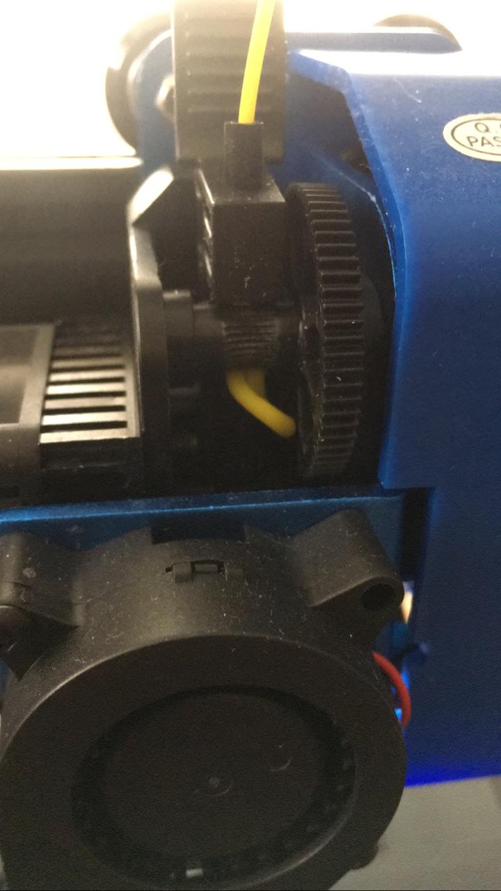

    Hola, estaría muy agradecido por algunas sugerencias para trabajar con filamento TPE. Este filamento ingresa por la guía pero se atasca dentro del extrusor y no logra salir por la boquilla (220 grados). Al retirar el filamento, éste se atasca en la rueda dentada. Es una Artillery Genius, stock Nozzle 0.4 milímetros, tubo Capricorn.

    En esta web explican un poco lo principal, no sé cual será tu caso por el modelo, pero es una base a seguir.
    https://of3lia.com/consejos-imprimir...ento-flexible/
    22,360
    693
    7236
    En según que modelos, se pone un tensor antes de la entrada en el cabezal, para frenar el filamento y evitar que se atasque o doble dentro del cabezal, pero eso esa la entrada y como digo, frena un poco el filamento y crea una tensión dejando el filamento más recto.
    https://www.thingiverse.com/thing:3767729
    En tu caso no sé exactamente como funciona el cabezal.
    Por ejemplo las retracciones. En el caso de los flexibles, se requiere de más retracción (si no me equivoco) y eso lo debes de tener en el Slicer que utilices (CURA por ejemplo). Sin embargo he leído en otros que hay que bajarla al máximo.

    No sé si la Genius lo tiene(creo que sí, porque si no me equivoco es un clon del titan), pero si lleva un tornillo con un muelle para regular la presión que hace al agarrar el filamento, este no debe de estar muy apretado, porque aplasta el filamento al introducirlo y produce ese tipo de atascos.
