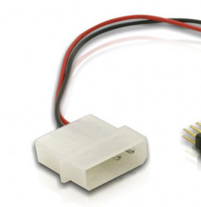

    Y a parte de la conexión, ¿si le pones la tarjeta microSD en la impresora te imprime bien?
    ¿O directamente no se enciende nada?
    Entiendo que la impresora la tienes con la opción de 220V ¿no?
    Cuando compras la impresora, según de que país te la mandan, lo hacen con enchufes o corriente diferente.
    Y a parte de eso, yo revisaría todos los pin de las conexiones, que no sea, que alguno esté torcido y no haga buena conexión. A veces pasa que al poner la conexión se dobla alguna de las pequeñas púas y no hace bien esa conexión.
    No he podido imprimir aún desde que me llegó. Mucha gente me ha dicho lo de la tarjeta SD pero ¿Qué tengo que poner dentro de la tarjeta para poder imprimir si la pantalla no me enciende?
    Compré la de 220v ya que vivo en España y es el voltaje que tengo en casa.
    He revisado todo muchas veces y he cambiado la placa y nada.
    Ya no sé qué más hacer.
