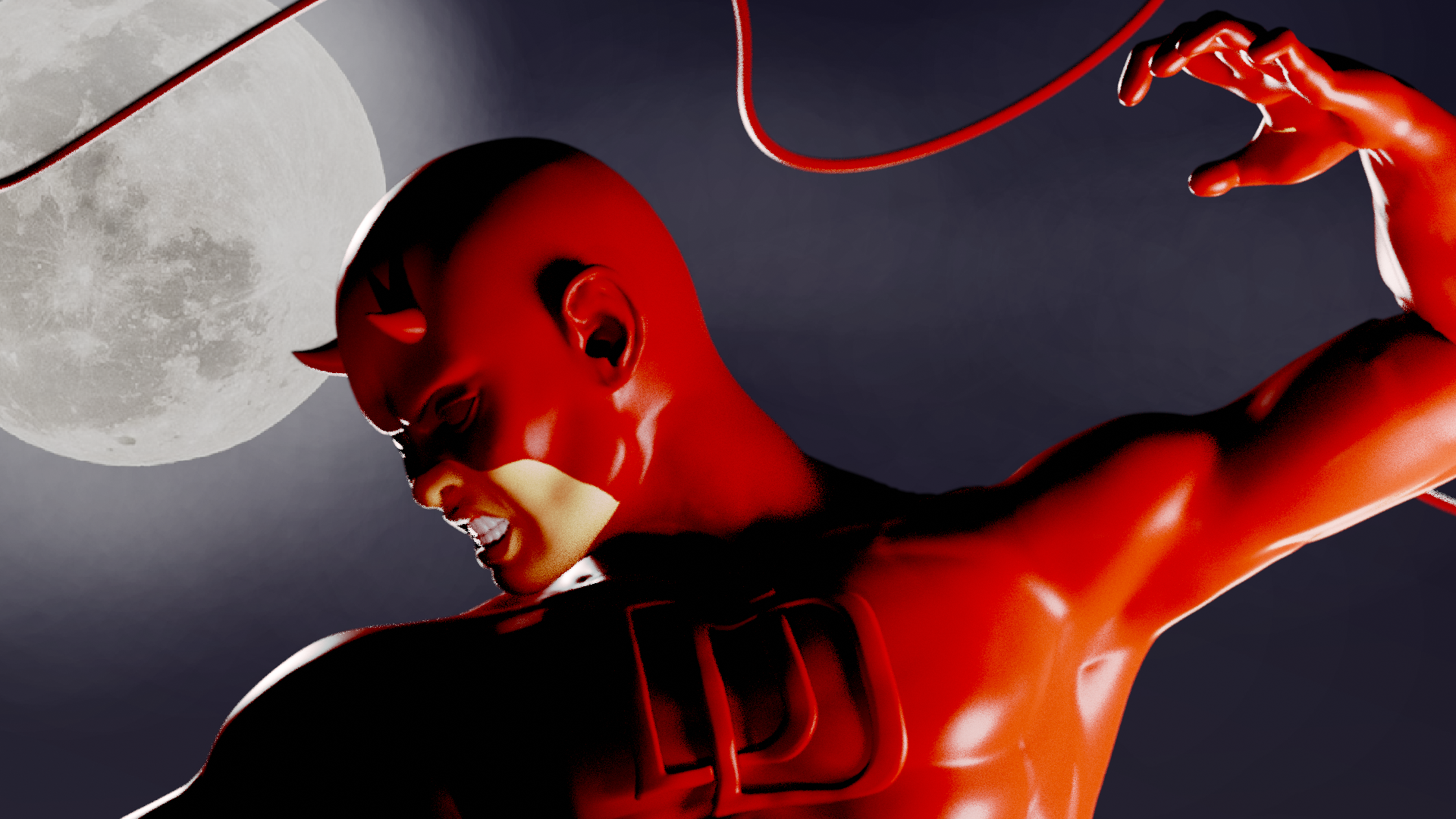

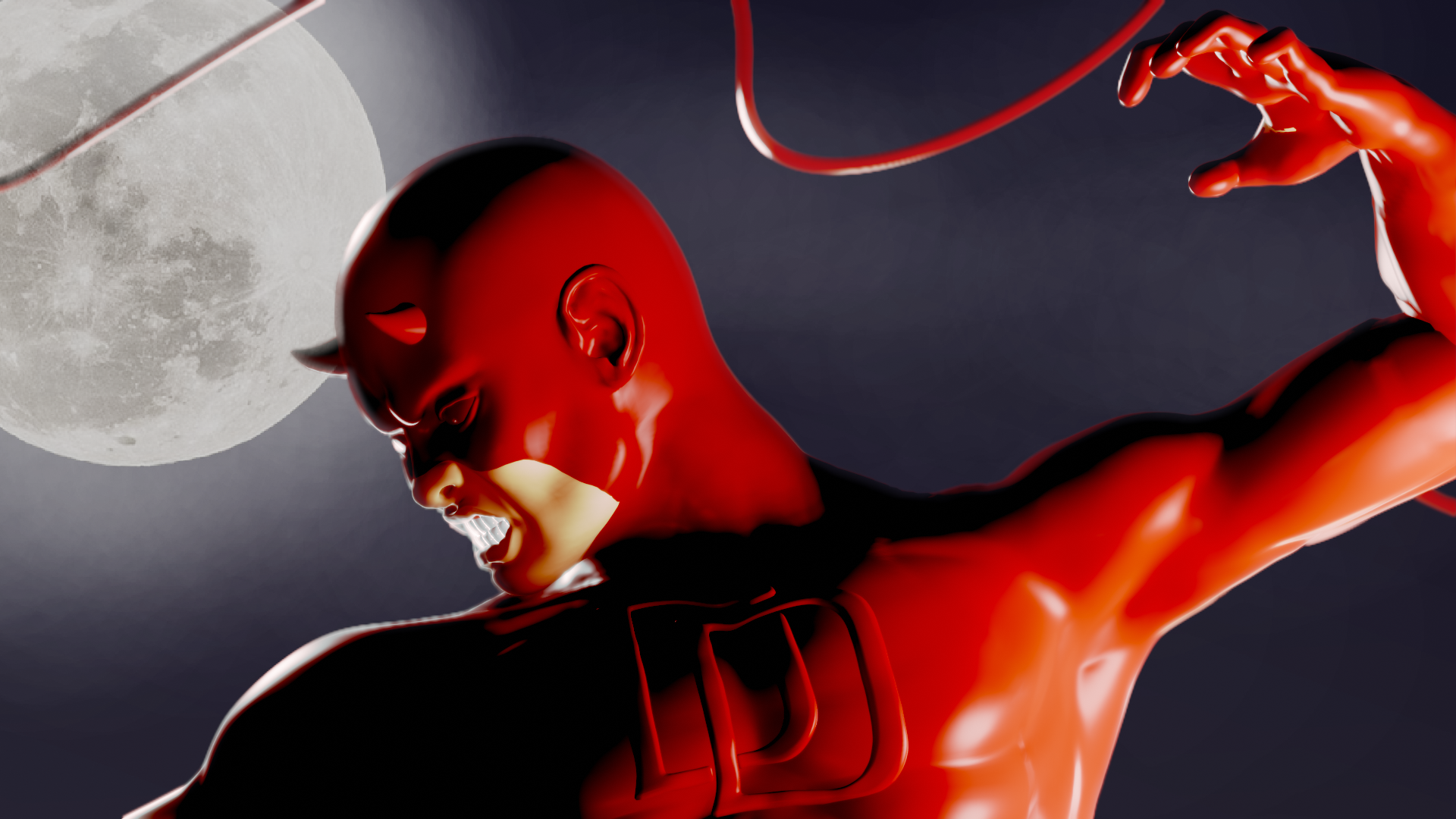

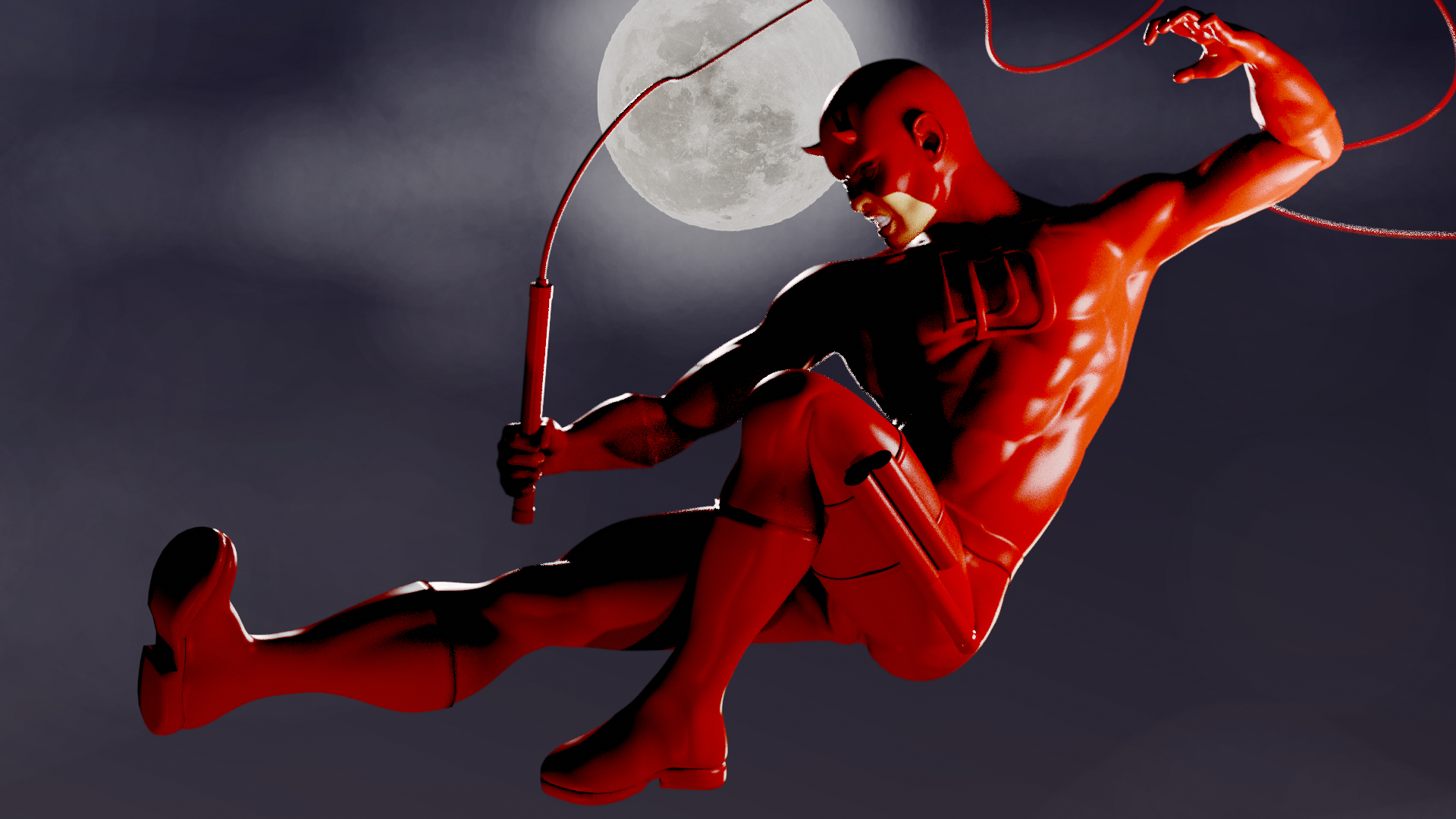

    Primer trabajo finalizado Daredevil FanArt
    Con lo que he retocado gracias a la ayuda de Solimán creo que daré este trabajo por acabado (posteriormente quiero aprovechar los modelos para aprender a animar algún corto), pero dejaré ya estos modelos por buenos (si no no acabaría nunca de retocar).
Nombre: DD SH06 PATADA AEREA 17a (2).png
Visitas: 655
Tamaño: 1.74 MB
    Ampliado el personaje principal.
Nombre: DD SH06 PATADA AEREA 17a amp.png
Visitas: 447
Tamaño: 2.37 MB
    Ampliado un poco más.
Nombre: DD SH06 PATADA AEREA 17a amp 2.png
Visitas: 304
Tamaño: 2.34 MB
    Un saludo.

    Hola, está muy bien, me gusta mucho como te ha quedado el personaje y las posturas, lo único que me convence son los dientes, demasiado contraste con el resto de la iluminación quizá, no sé, igual es cosa mía pero veo que destacan mucho, pero repito, el trabajo en global muy bueno amigo, enhorabuena.
    Muchas gracias, sí, tienes razón a mí tampoco me acaban de gustar, reflejan demasiada luz, es lo que quiero aprender ahora, mejora de materiales y texturas. Muchas gracias por tus comentarios.

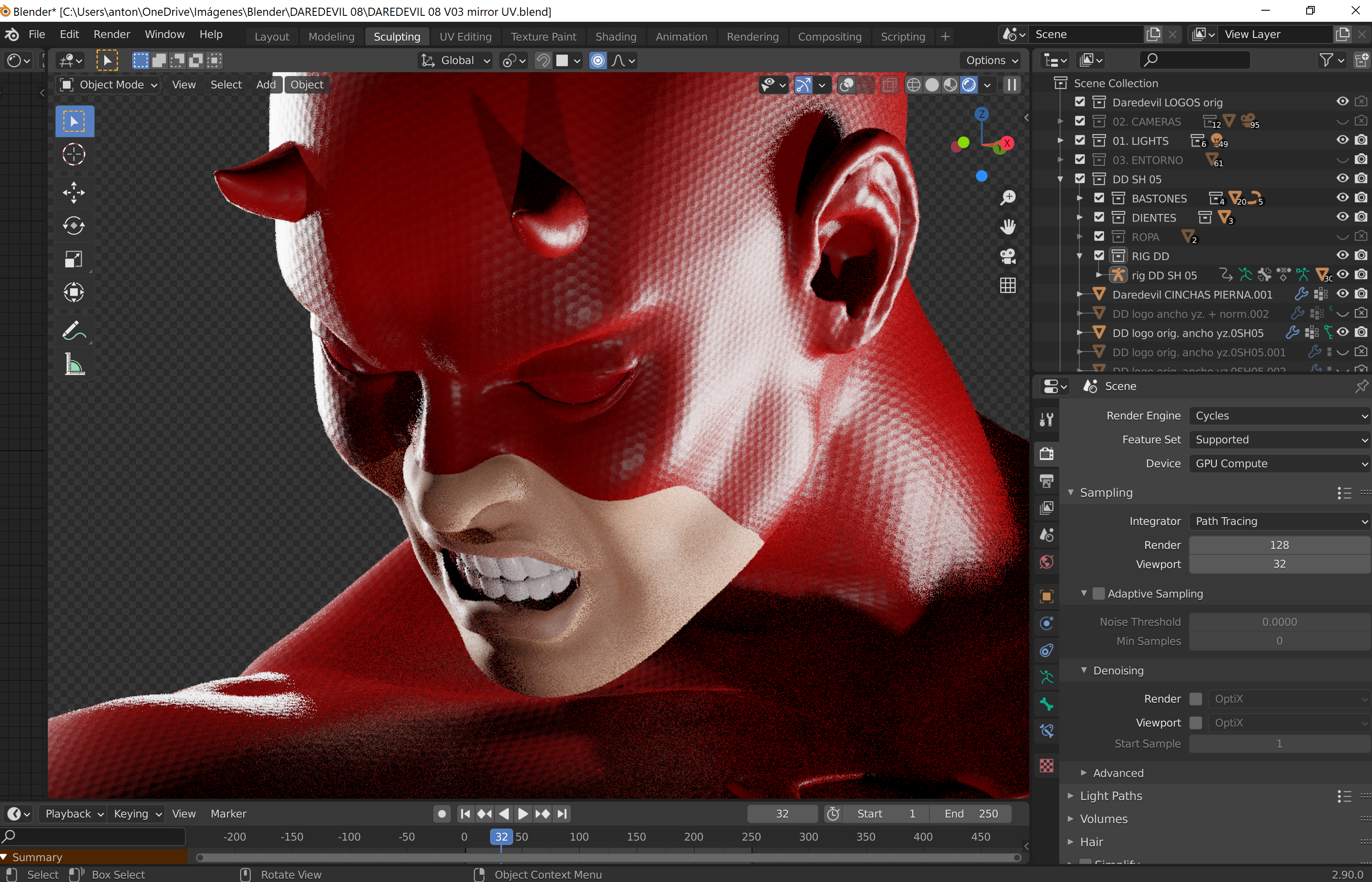

    Lo primero que tienes que mirar es, que motor de render vas a utilizar, Cycles o Eevee.
    Si es para animación, mejor el Eevee.
    El brillo de los dientes lo puedes bajar o bien quitándole especular (Specular) o subiendo la rugosidad (Roughness).

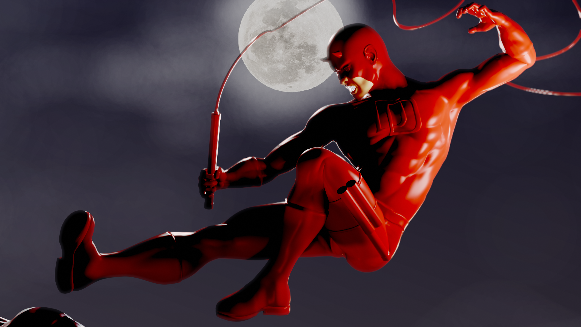

    OK, otra cosa que aprendo
    Aquí renderizado con Cycles y modificando un poco la rugosidad y el especular
Nombre: DD SH06 PATADA AEREA 17a cicles (3).png
Visitas: 126
Tamaño: 1.84 MB
Nombre: DD SH06 PATADA AEREA 17a amp 1 cicles light ok.png
Visitas: 219
Tamaño: 2.51 MB
Nombre: DD SH06 PATADA AEREA 17a amp 2 cicles amp 3 ight ok.png
Visitas: 171
Tamaño: 2.71 MB
    Es curioso como con un motor u otro los brillos cambian tanto, en concreto en la más ampliada me gusta más como queda con el Eevee que con el Cycles, el brillo en el ceño queda más "efectista" y resalta más la expresión estirada de los labios. Al principio dudaba si había cambiado la iluminación o la expresión de la cara sin darme cuenta, pero he vuelto a renderizar con Eevee y ha vuelto a salir como antes:

    Eso sí, los dientes quedan MUCHO mejor con el Cycles.

    OK, gracias. En los dos meses y algo que llevo con esto habré cambiado de versión al menos 4 o 5 veces, no paran de sacar actualizaciones, ¿no? Cuando actualizo ya no he vuelto a trabajar con la anterior.
    OK con lo de la iluminación la verdad es que entre la versión anterior y ésta no soy capaz de notar la diferencia (ni en Eevee ni en Cycles).
    Sí que me he dado cuenta que el Cycles es mucho más fino que el Eevee (por eso también tardará tanto más en renderizar), por ejemplo la cuerda que pasa delante de la luna como ya está un poco desenfocada en el Eevee se ve como transparente, mientras que el Cycles lo hace muy bien.
