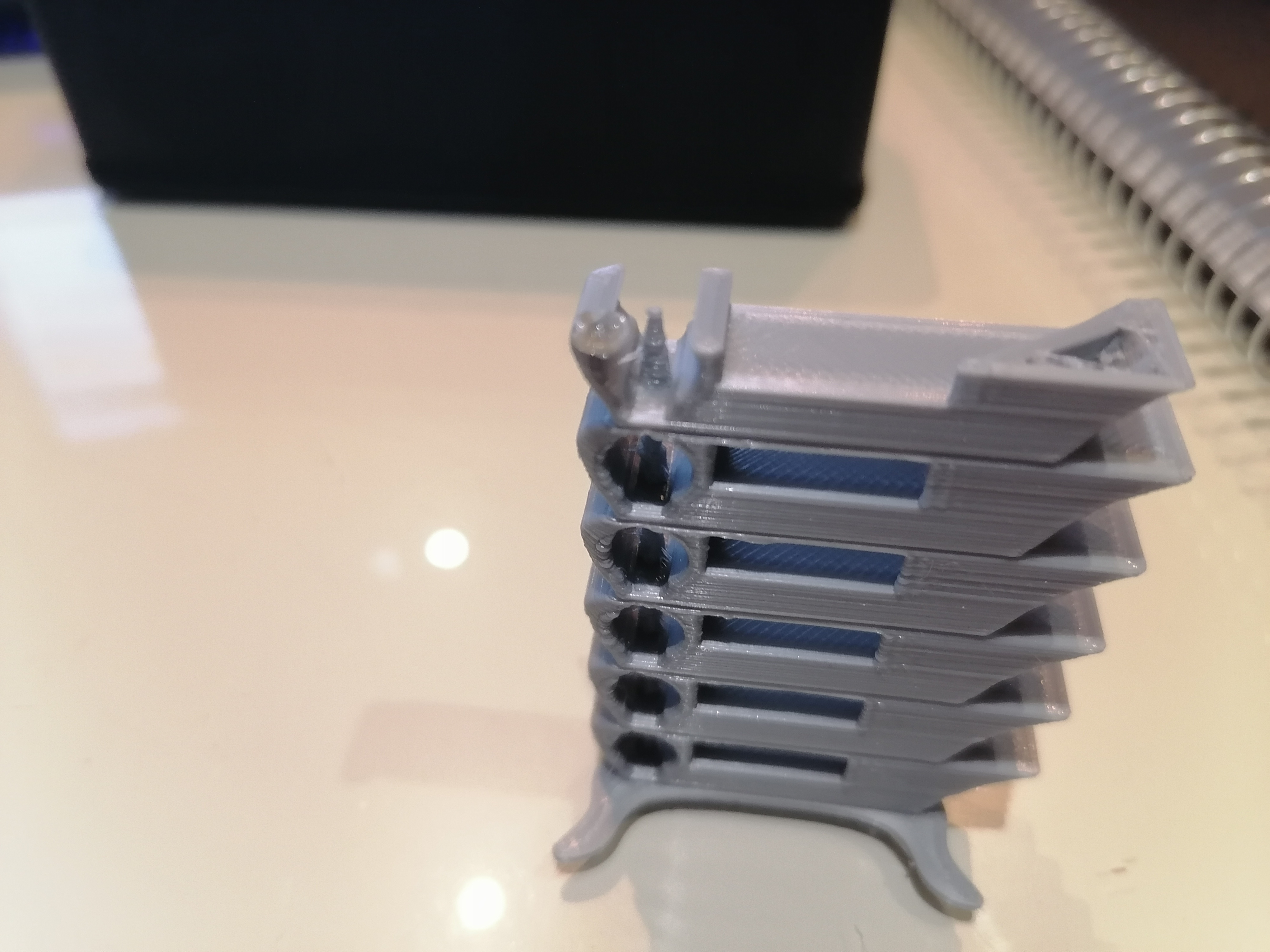

    Hola, tengo un Artillery Genius y va muy bien pero después de 2 ó 3 impresiones me ocurre que la impresora se detiene y se forma un pegote en la zona. No sé muy bien a que se puede deber. A ver si alguien me puede ayudar. Envío imagen de pieza. Muchas gracias.

    Pueden ser muchas cosas, como sobrecalentamiento, refrigeración de capa insuficiente, temperatura demasiado elevada, pero si dices que se para, yo primero miraría los cables de la impresora a ver si tienes alguno medio flojo o mal apretado.
    Siempre que de algún error, es mejor empezar de cero y hacer lo de la nivelación de la cama con el cabezal con la prueba del papel, tiene que rozar en las cuatro esquinas y en el centro pero sin quedarse encallado, mirar la boquilla si tiene plástico pegado cerca de la boquilla (perdida de plástico por la rosca), mirar que la impresora este en una base plana y que no tenga movimientos, que el rollo de filamento no pegue tirones, que la rueda dentada que tira del filamento este bien sujeta y limpia, etc.
    Observa el ventilador de capa a ver si está sucio o se para.
    Por cierto, harían falta más datos, como tipo de material (PLA, ABS) temperatura de la placa y de impresión.

    Muchas gracias por responder. Soy nuevo con la impresión 3D y todavía estoy muy verde. El material es PLA y he vuelto a construir la misma torre de temperatura y se me para casi en el mismo sitio en la zona de 200º. No sé si puede que sea la temperatura pero lo que me extraña es que se pare y no continúe aunque no esté extruyendo bien.

    Pues es raro que sea siempre en el mismo sitio, prueba con otro objeto para ver si es un problema que cuando llega a esa altura se estira algún cable, u otra cosa.
    ¿Qué laminador utilizas? CURA, Repetier, Simply3D, u otro?
    Cuando dices que has hecho una torre de temperatura, ¿quiere decir que has tocado los valores del programa para que vaya subiendo de temperatura por zonas? Ese podría ser el fallo, que hayas puesto algún valor muy alto o fuera de lo normal.

    El laminador que utilizo es CURA. No se para exactamente en el mismo sitio si no que se para en la misma altura que se corresponde con la temperatura de 200 grados. Esta tarde envío fotografía de las dos torres de temperatura.

    Por fin, creo que he solucionado el problema. Por lo que he comprobado a 200 grados me imprime bien pero, en ocasiones, se para y se forma donde se para una gota de PLA. Al hacer 2 torres de temperatura y parase casi en la misma altura a la misma temperatura he cambiado la temperatura de extrusión y ya no se para. He impreso varias cosas y ha ido bien. Muchas gracias por la ayuda.
