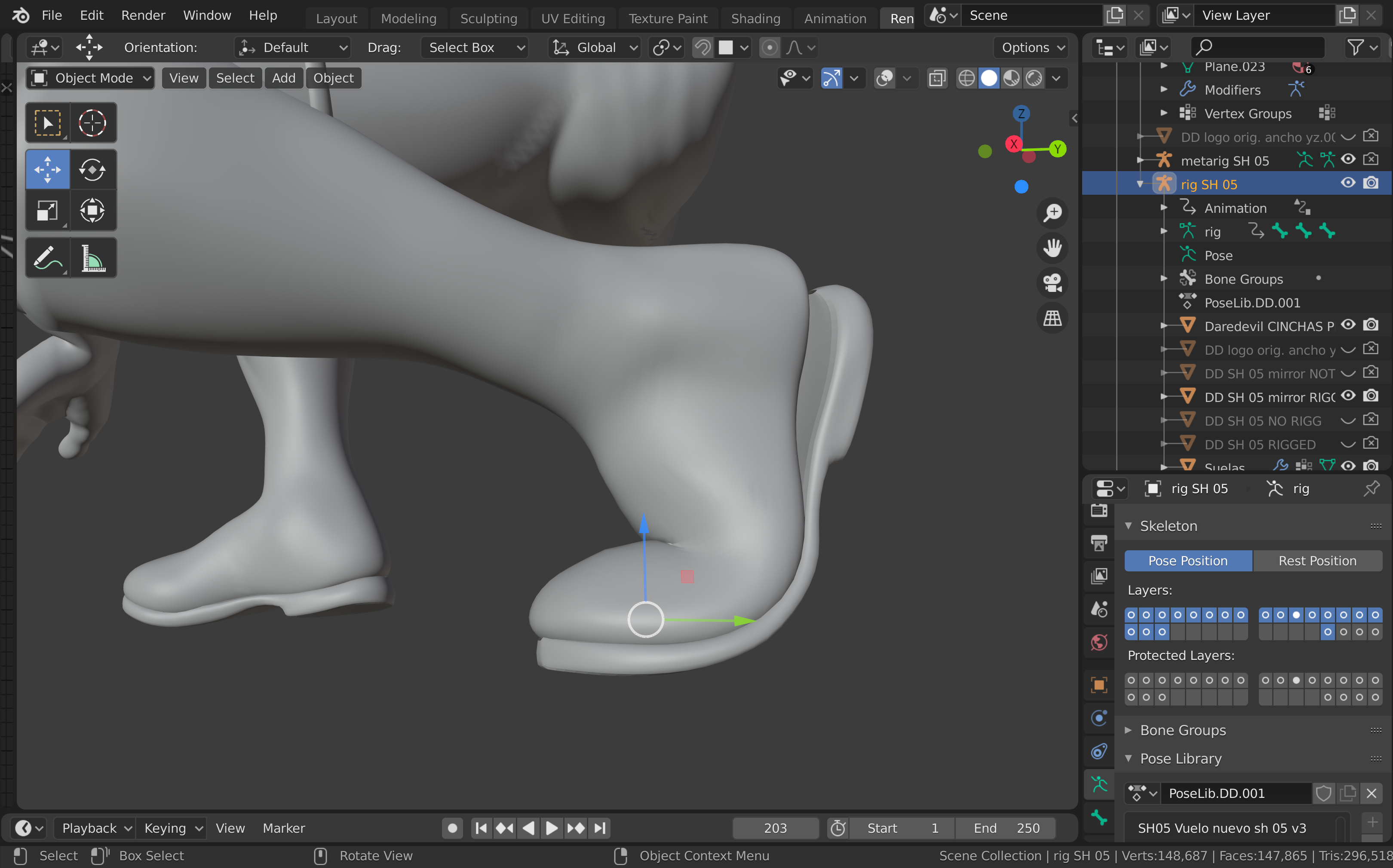

    Os adjunto un par de pantallazos para explicarme mejor:
    En automático la suela de la bota quedaba separada del pie, debido a que el grupo de vértices de los dedos cogía toda la suela.

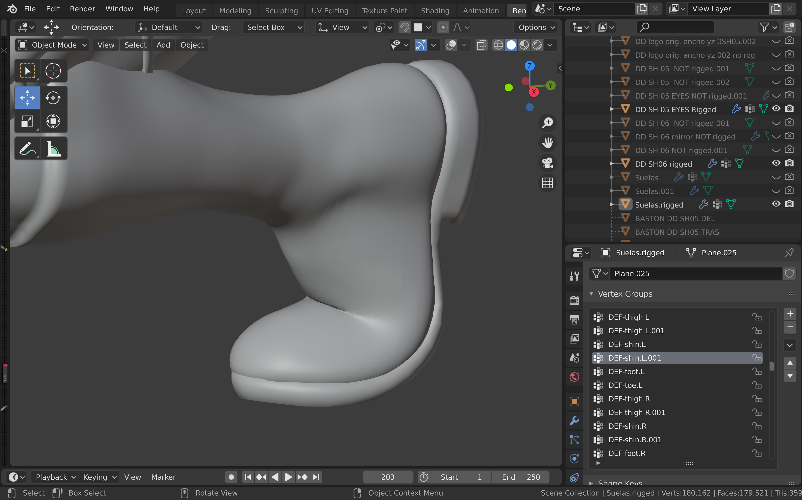

    Al eliminar del grupo de vértices de los dedos la parte trasera la suela se deforma mejor en el talón, pero en cambio la parte de unión del grupo de vértices de los dedos con el resto se deforma sin suavidad:

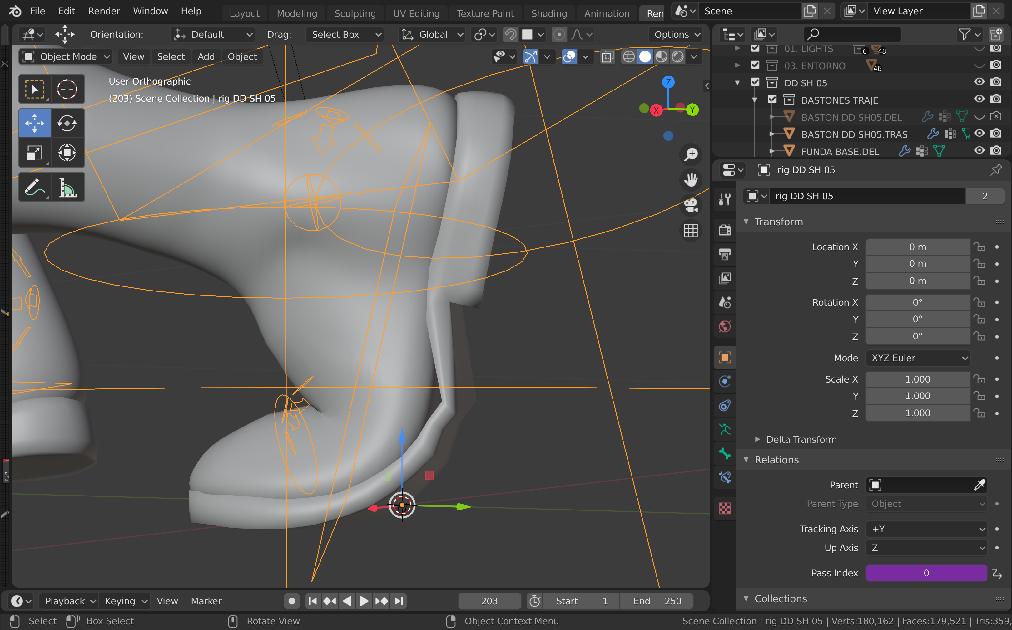

    Vale! funciona, muchísimas gracias Solimán, ahora entiendo mucho mejor el tema de como distorsiona la malla (no tenía ni idea de como funcionaba eso del Weight Paint). Gracias!
