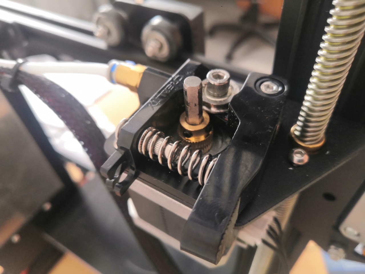

    Pues si has hecho todos esos cambios y no sale filamento, podría ser que no tenga tensión suficiente en el cabezal.
    El muelle debe presionar sobre la rueda dentada, que es la que mueve el filamento.

    Aunque creo que otro post, pusieron algo parecido y era que la tarjeta estaba defectuosa.
    Prueba primero a formatear la SD para ver si ese es el fallo.

    Efectivamente, parece que la rueda dentada se ha desplazado hacia abajo, por lo que el filamento no corre.
    Intentaré arreglarlo, aunque no sé bien cómo hay que colocar esta rueda, o no tiene nada por debajo o se ha roto alguna pieza. Espero no tener que desmontar todo el extrusor.
    Gracias por tu ayuda, has cazado el problema al vuelo.

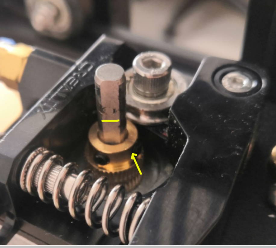

    Pues parece que hay un problema y no sé cual es.
    He conseguido subir la rueda dentada pero al intentar meter el filamento vuelve a caer porque no tiene nada que la sujete. Da la impresión de que falta algo justo debajo de esta rueda.
    Adjunto fotografía.

    Puedes desmontarlo, solo es un poco difícil la parte del muelle, pero vamos, que tampoco es mucho jaleo.
    Si te fijas en la imagen verás que hay una parte plana. En esa parte es donde se debe presionar el tornillo, que no estoy seguro ahora mismo, pero es el más pequeño y que funciona con llave Allen pequeña (la más pequeña).

    Solo agraceder a Solimán su ayuda.
    Gracias a él he podido arreglar este problema una manera fácil y rápida.
