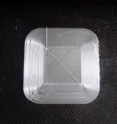

    Hola, tengo un problema en mi impresora Hellbot ( magna1 / Geetech a10) el cual todavía no puedo descifrar que es.
    Al hacer piezas parece que el Hotend marca su recorrido en la pieza.
    Utilizo el Slicer cura, modifique la retracción e imprimí las torres y me salen sin hilos pero el problema persiste.
    También nivele la cama sacando primeras capas "decentes" pero no puedo quitar esas marcas que hace el Nozzle.
    También he calibrado los pasos del extrusor pero no cambio nada, me queda por ver si es algo relacionado con el Hotend ( la impresora tiene 2 semanas).
    Dejo los parámetros en cura y fotografía de la primer capa de un cubo de calibración para que vean el problema:
    Altura de capa :0.22
    Material: PLA
    Temperatura de la cama: 60 grados
    Temperatura impresión: 214 grados
    Velocidad de impresión : 40mm/s
    Retracción: distancia =6.5, velocidad =25 milímetros por segundo, salto en eje Z = 0.4, evitar partes impresas al desplazar: si
    Flujo : 100%

    Hay una opción que es que se levante en Z para que no toque con lo ya impreso.
