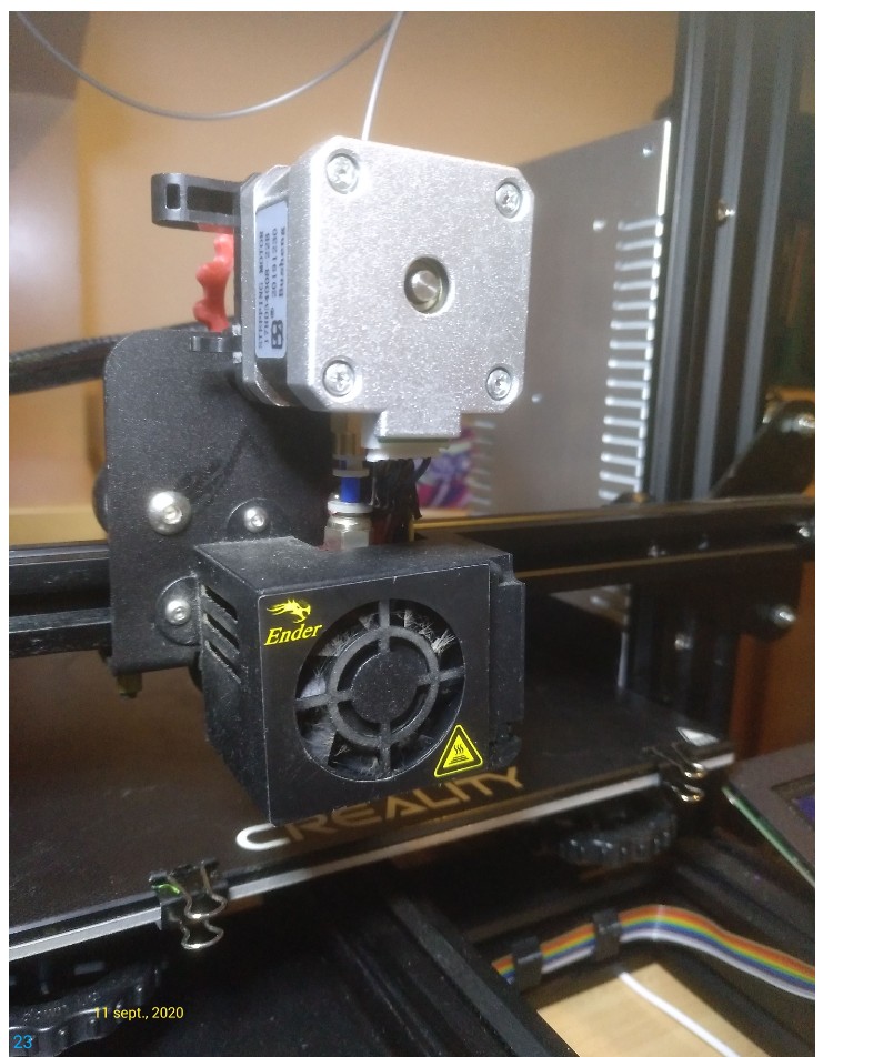

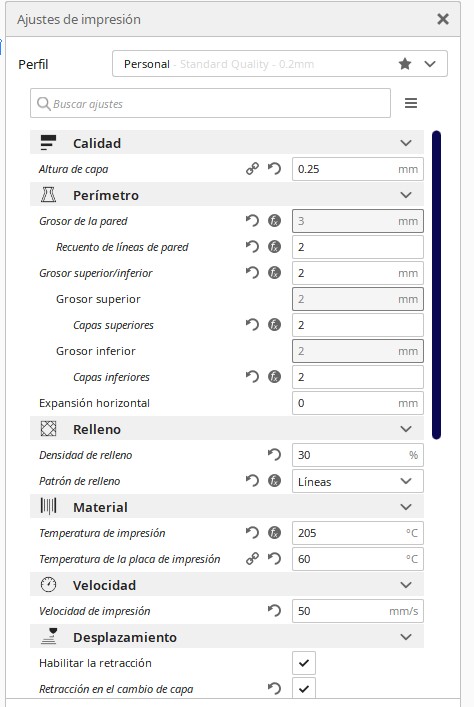

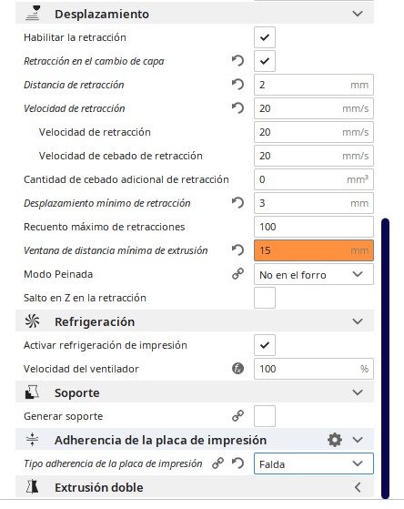

    Yo también tenía mis dudas con el Hotend y después de varias pruebas, lo tengo con el original de la Ender 3, el extrusor el mismo de fabrica, lo he puesto directo con la pieza https://es.aliexpress.com/item/40004...274263c0WNn7Mw, he reconfigurado el Cura, le he quitado algunas retracciones y parece otra máquina, con apenas hilos, sin atranques y el coste 8,45 euros.
    Llevo un mes y muy contento. Antes no sabia qué hacer porque tenía problemas de todo tipo, pero la solución ha sido sencilla y barata.
    Os adjunto fotografías de la configuración del Cura y de la instalación.
    Saludos.
