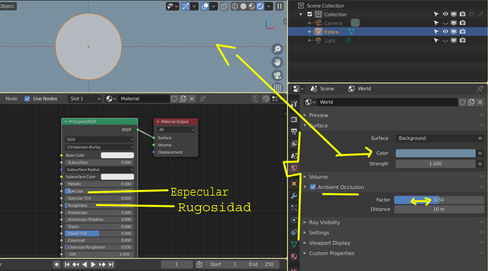

    Tendrías que poner los valores que tienes en los nodos, pues supongo que estás en CYCLES o en EEVEE.
Nombre: material.jpg

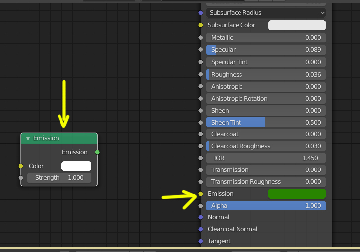

    Y decir, que si lo quieres más blanco, hay la opción de ponerle un "emission" (emite luz).
    O bien en el Shader Principled o poniendo un Shader de tipo Emission.
