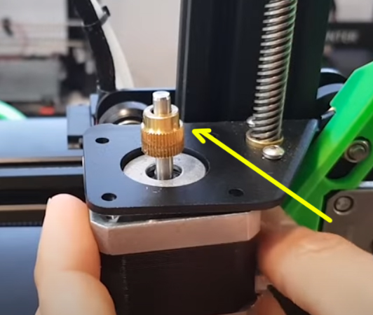

    Buenas compañeros. Tengo un problema raro con el extrusor de la Ender 3, el engranaje amarillo que viene con tornillos chicos, siempre se va hacia arriba y la extrusión deja de ser fluida, ya le cambié de tornillos y lo cambié por uno nuevo, aún así siempre se sale, es el engranaje que va en el motor mena, estaré atento a sus respuestas! De ante mano muchas gracias. 😃

    ¿Lo que se te sale es el engranaje de latón que agarra el filamento? Pues es raro, es la primera vez que oigo que a alguien le pasa eso, lo único que se me ocurre decirte es que le aprietes máas los tornillos y que te asegures de que uno de los tornillos esta sobre la cara plana del eje.

    ¿Te refieres a esto? Eso se presiona con la llave Allen pequeña, ¿no? y además debe ser en la parte plana que tiene, si no me equivoco.

    Sí, a eso me refería, ya lo ajuste todo lo que pude en la parte plana. Espero que no se vuelva a salir muchas gracias por su ayuda con ese detalle de la parte plana. Compañeros siempre tan atentos. :D
    Solucionado.
