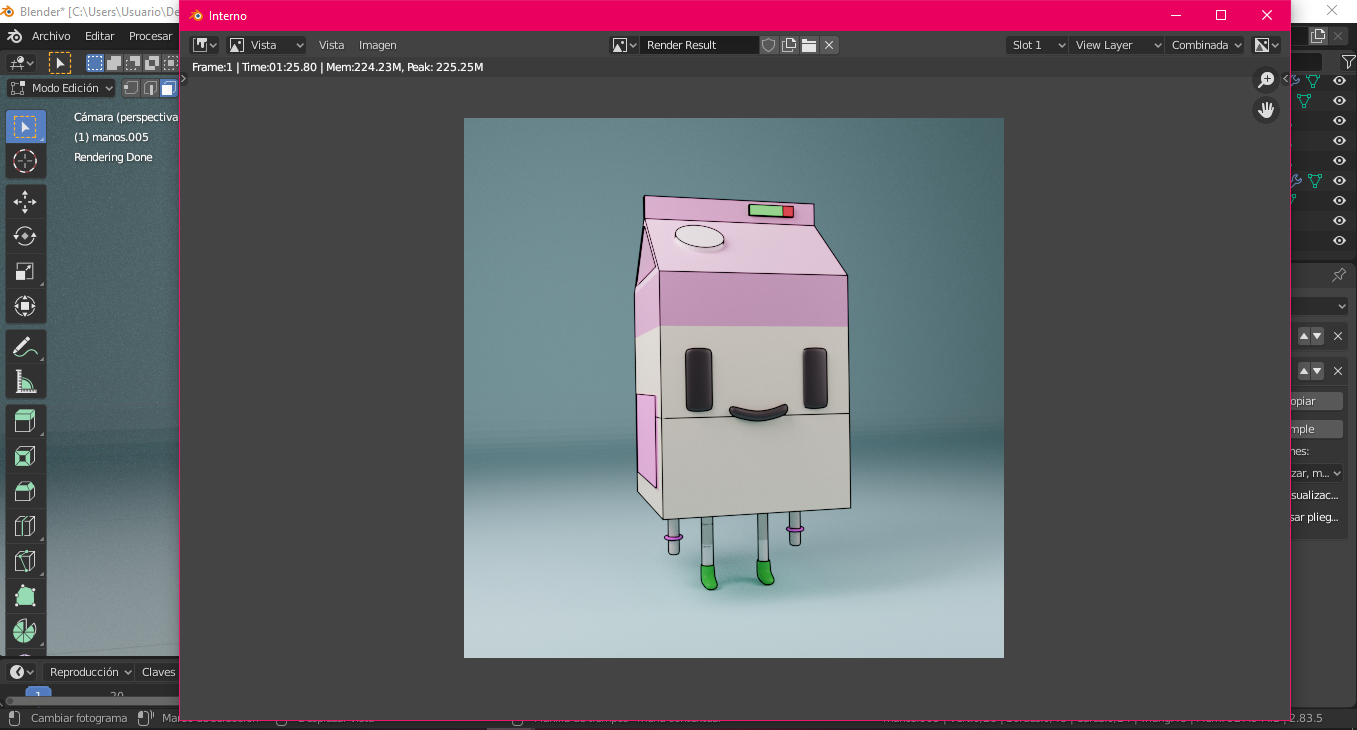

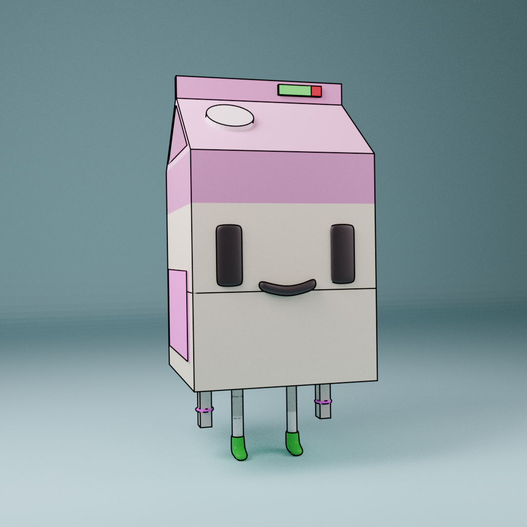

    Hola buenos días, al renderizar un modelo 3D me aparecen líneas negras al rededor del objeto, estuve intentando resolverlo pero no hay caso.
    ¿Alguien me puede ayudar? Saludos.

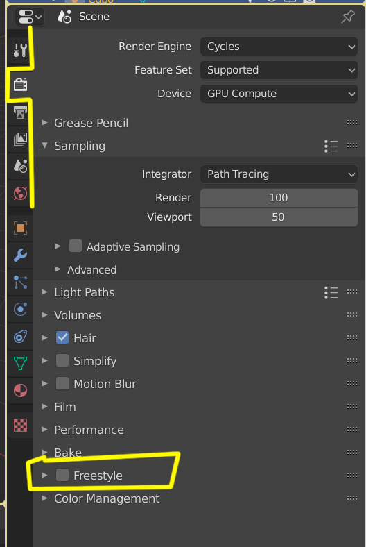

    Tienes activado el FREESTYLE.
