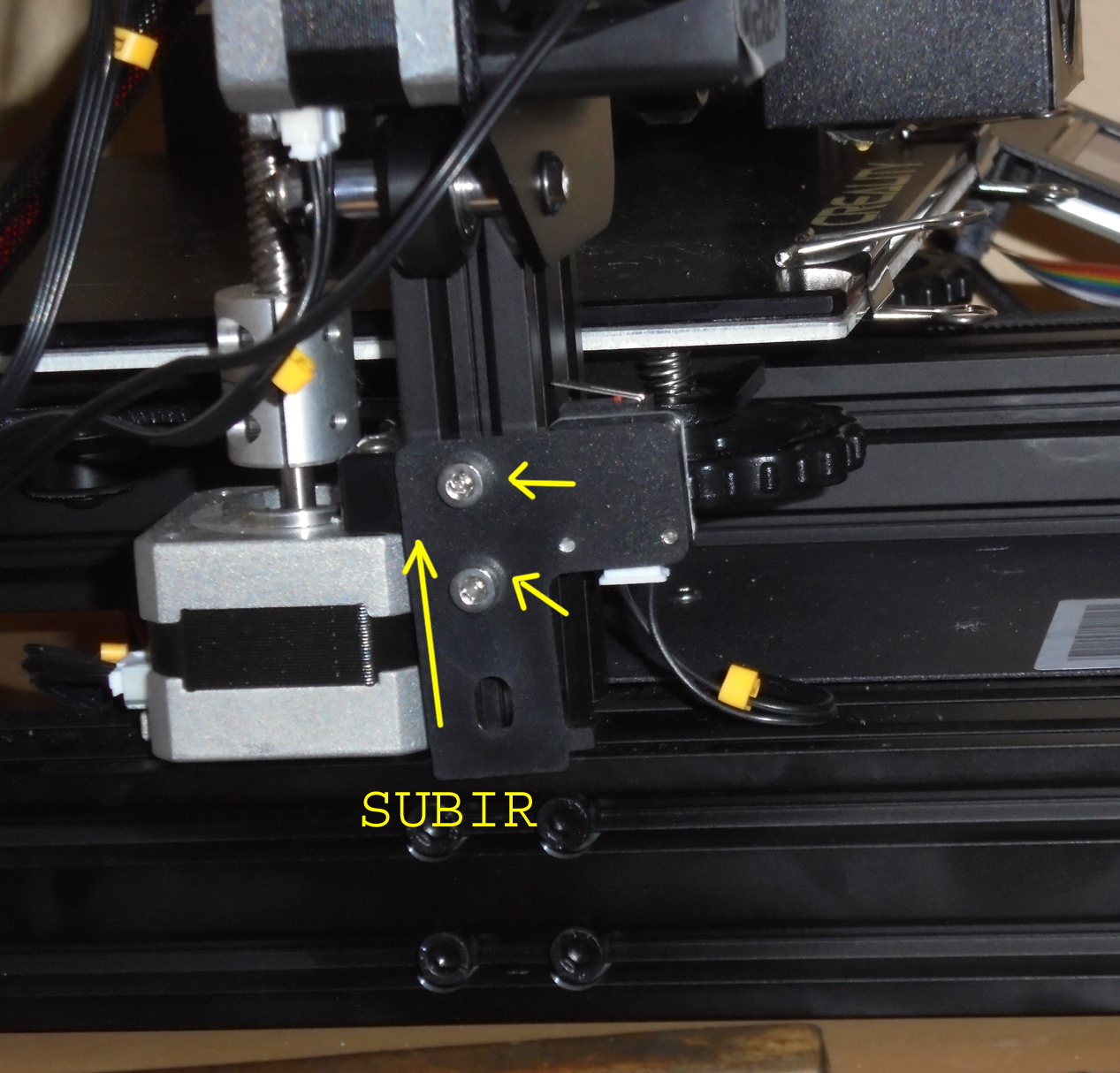

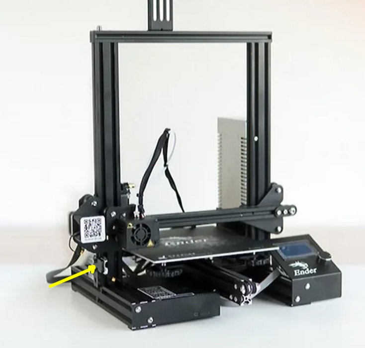

    Lo más seguro es que tengas que mover primero el tope que trae el eje Z (final de carrera). Pues el cristal es bastante gordito y si no lo subes un poco, luego las ruedas de ajuste te pueden quedar sueltas.

    Muchas gracias, por la información y por la rapidez. Un eje ya está en su sitio, ahora faltan dos.

    Ese eje, lo que hace es que detecta cuando baja el cabezal o sea, ese es el eje Z, y es el único que puedes manipular para que de esa forma, cuando baje, no esté por debajo de la altura de la bandeja.
    Al poner el cristal, la altura varía unos milímetros, y aunque se puede ajustar con las cuatro ruedas de debajo de la bandeja, si las aflojas mucho, llega un momento en que pierden la fuerza y quedan a giro libre. Por eso es mejor subir un poco ese eje Z para que "tope" con el fin de carrera" para que así con apenas unos retoques en las ruedas puedas nivelar bien la base.
    Con solo ese cambio, debería de funcionar bien todo.

    Yo lo he hecho en mi Ender 3 Pro. Se trata de subir el tope del eje Z y eso hace que toque el final de carrera antes de llegar al final y queda más separado de la bandeja. Luego con las ruedas se acaba de nivelar.
