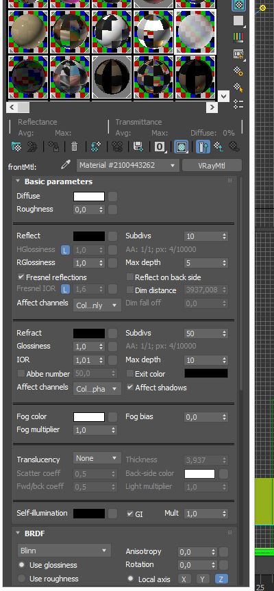

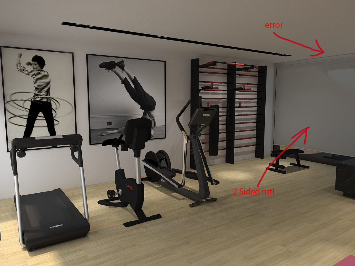

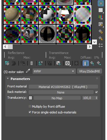

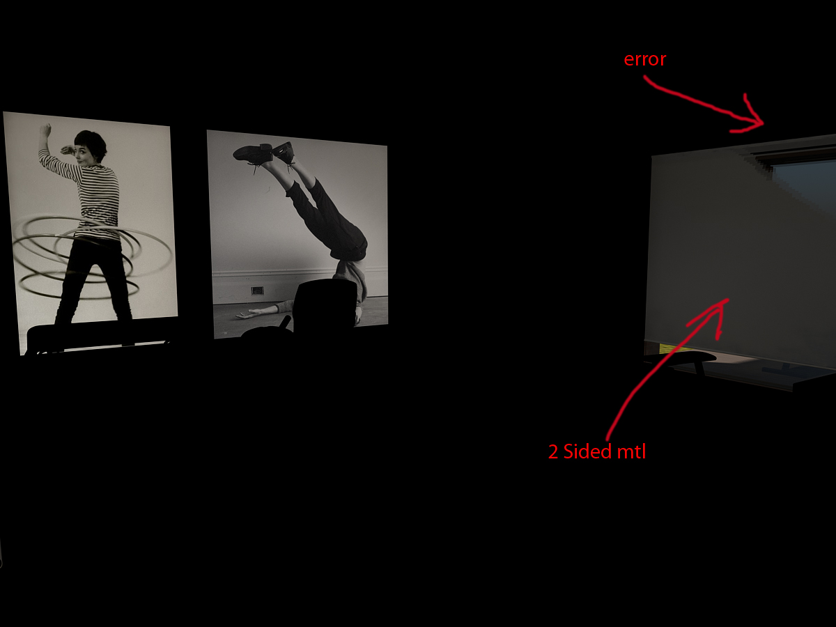

    Hola a todos. A ver si puede ayudarme alguien. Escena de una habitación con luz mixta (artificial y natural) de IES y Vray Sun más Vray Sky.
    Dos grandes ventanales a los laterales con dos estores (cortinas enrollables para los de la LOGSE), que tapan casi toda la zona acristalada.
    Material de los estores, un simple 2sided matl con un solo mapa (Vray matl) muy sencillo, sin texturas ni nada. Renderizo, y todo correcto excepto una parte del material 2sided, es como si tuviera un mapa de opacidad incrustado (el material no tiene ningún tipo de mapa).

    Cambia la cámara un poco y mira si se reproduce el efecto y/o lo mismo con la otra cortina. Puede ser algo del modelado.

    Gracias Quadro, al comentar lo de problema de modelado, he recordado que el 2 Sided MTL funciona algo raro cuando se aplica sobre objetos extruidos, o con modificadores tipo Shell y, efectivamente, mi tela tenía grosor. Lo he modificado y parece que funciona mejor, aunque no estoy del todo contento con el resultado, pero ese es otro cantar. Gracias por la contestación y la idea.
