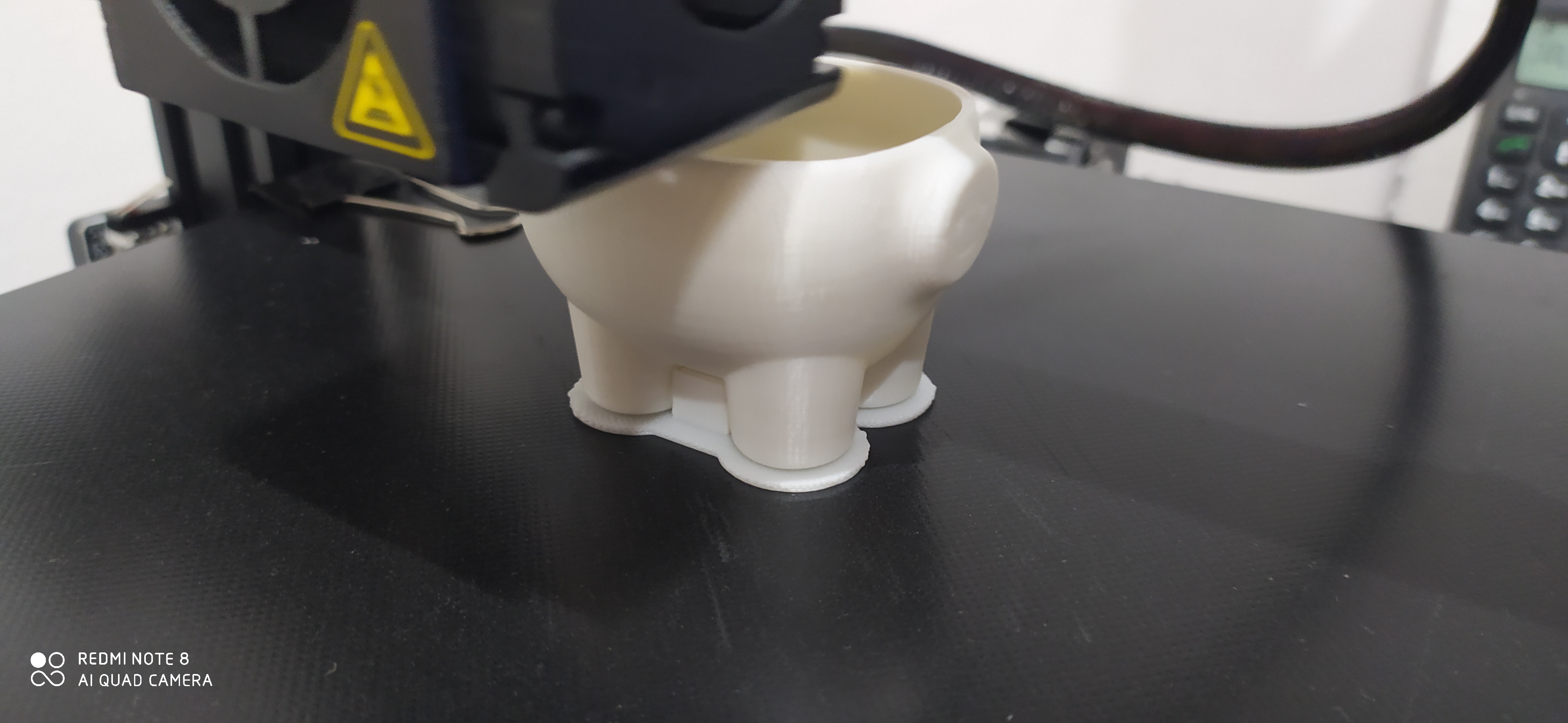

    Recibida esta mañana, y montada (mal, metí el filamento directamente al extrusor sin pasarlo por el engranaje que tira) viendo un vídeo. Me costó un pelín enderezar el eje X, ya que estaba bastante torcido, pero me fijé en dos tornillos de difícil acceso que no había apretado bien y se solucionó.
    Ahora mismo estoy con la primera impresión de prueba y estoy bastante contento con el acabado.
    En cuanto termine esta, meteré algo más pequeño y con más detalle, a ver cómo se porta
