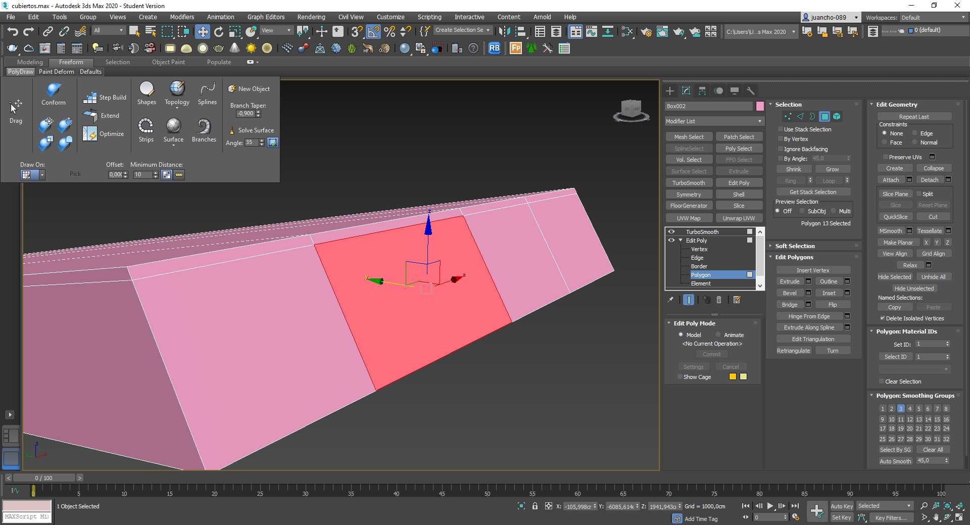

    Hola saludos, ¿Cómo puedo seleccionar todos los polígonos de una cara? Por ejemplo quiero seleccionar todos estos polígonos pero tengo que hacerlo manualmente, cuando uso la herramienta grow se seleccionan algunos polígonos laterales.

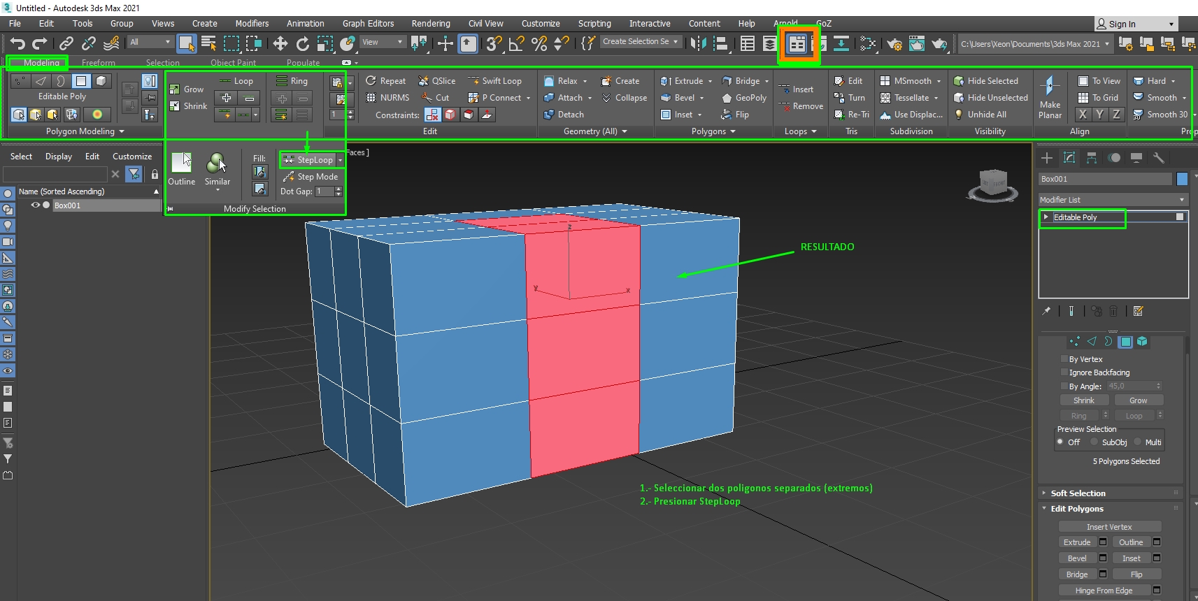

    Prueba lo siguiente:
Nombre: MAX_3DJDAVID.jpg
Visitas: 543
Tamaño: 556.7 KB
    Instagram @dj.vivanco
  3. Gracias 3dpoder Agradece este post

    Lo puedes seleccionar usando by angel, lo tienes en la paleta selección, donde escoger por vértice, cara, arista, etc. Debajo te aparecen varias opciones, pones by angel que por defecto está en 45 grados y listo.
