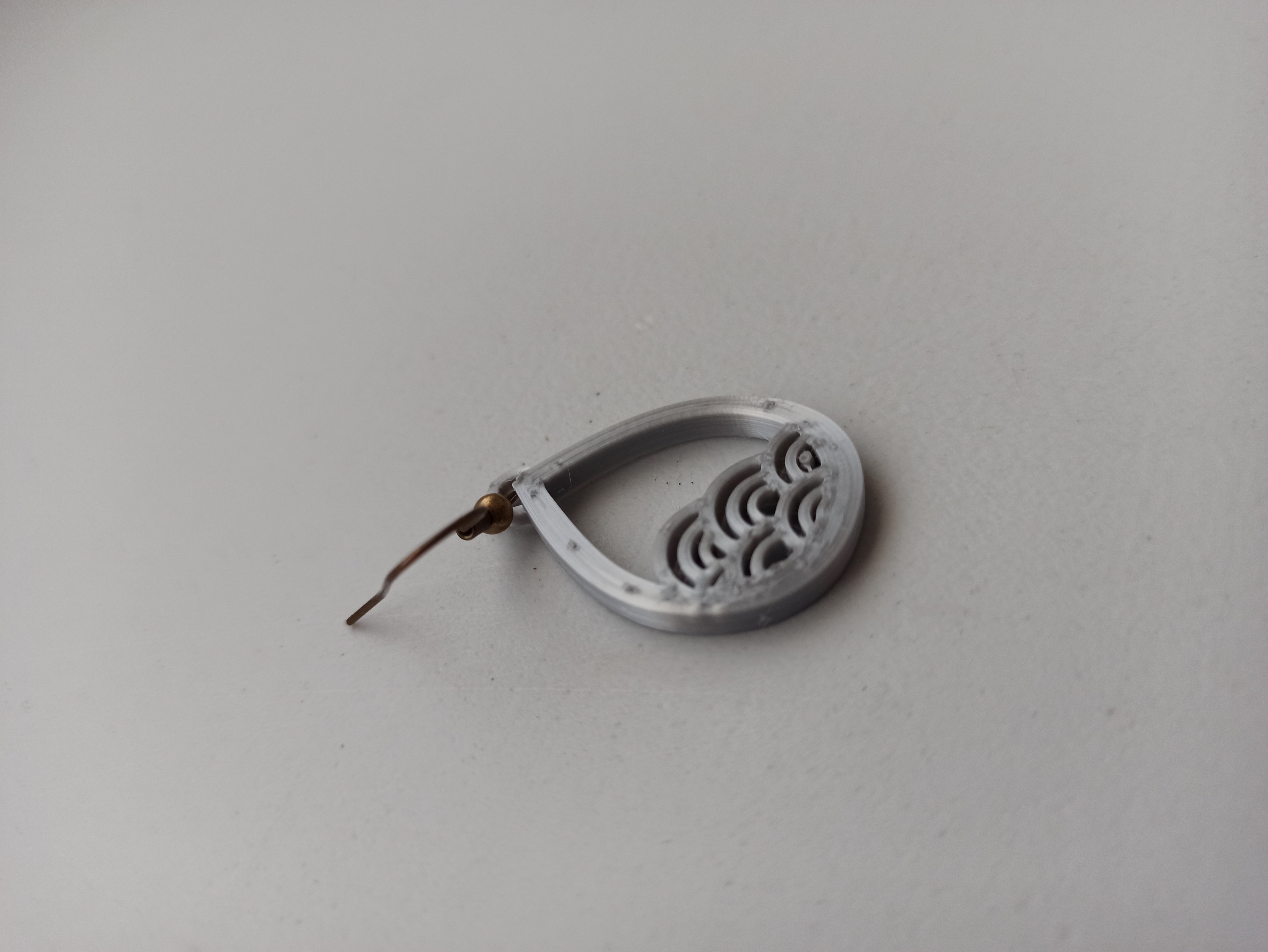

    Hola, tengo una Genius 3d con un problema de acabado en la capa superior. Aparecen marcas de puntos sobre la misma, supongo que será la boquilla que marca, pero no sé cómo solucionarlo. Uso el Cura para trocear.
    Adjunto captura del problema.
    22,348
    Nov 2021
    5
    A mi también me pasa esto!!! (cuando puedo imprimir claro )
    Al usar PLA ningún problema, el mismo modelo impreso en lo que llaman SILK PLA me da esas imperfecciones en la capa superior. Estuve buscando en Google y lo único que saqué en claro es que los aditivos que le ponen al PLA común para conseguir el brillo del SILK PLA hace que sea "más blando".
    Yo probé a cambiar la velocidad de impresión y la temperatura, sí que conseguí reducir el número de imperfecciones pero no eliminarlas completamente.
    Si lo solucionas, podrías decirme cómo? Estoy muy interesado en el tema.
    Saludos!
