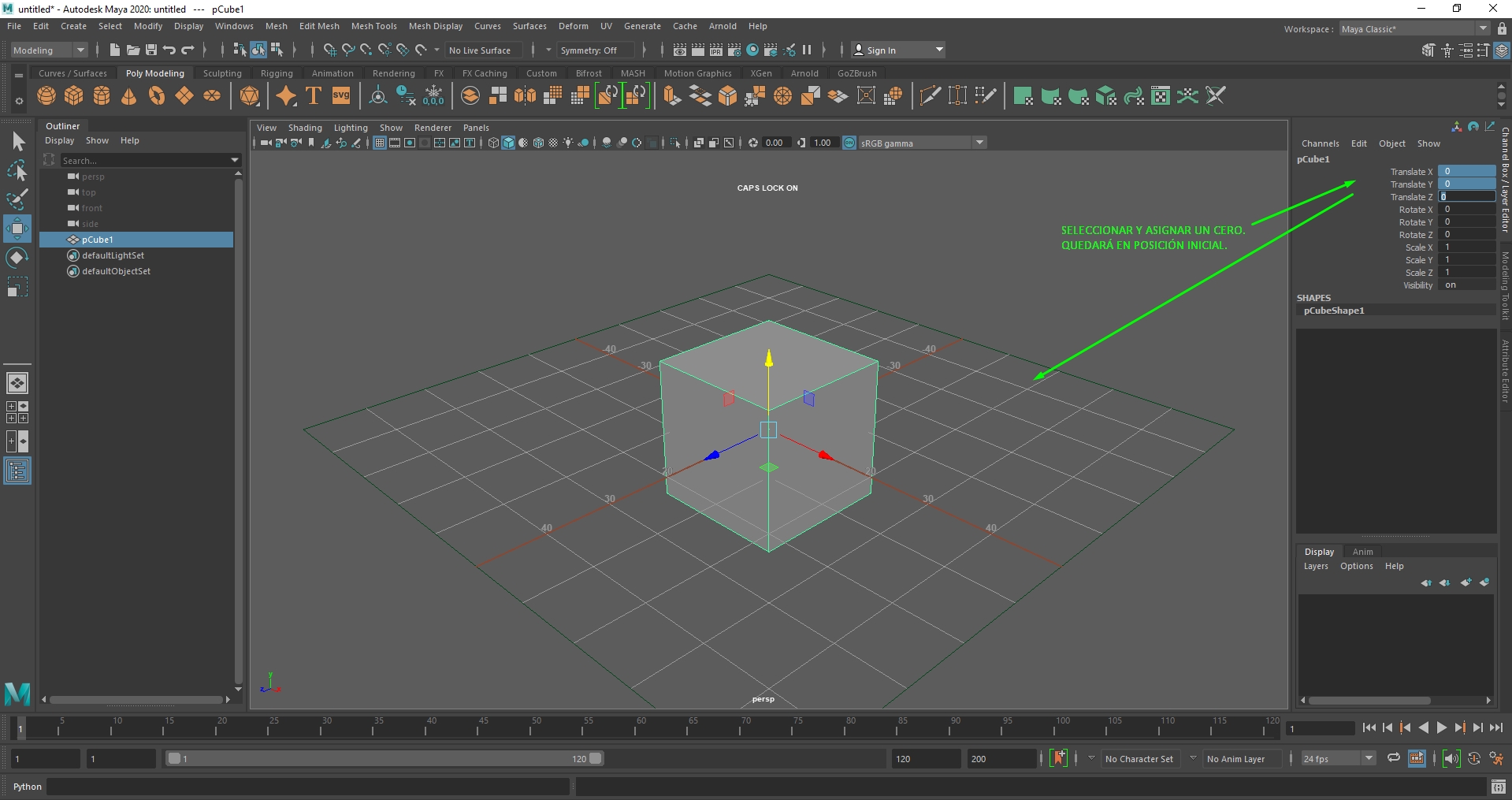

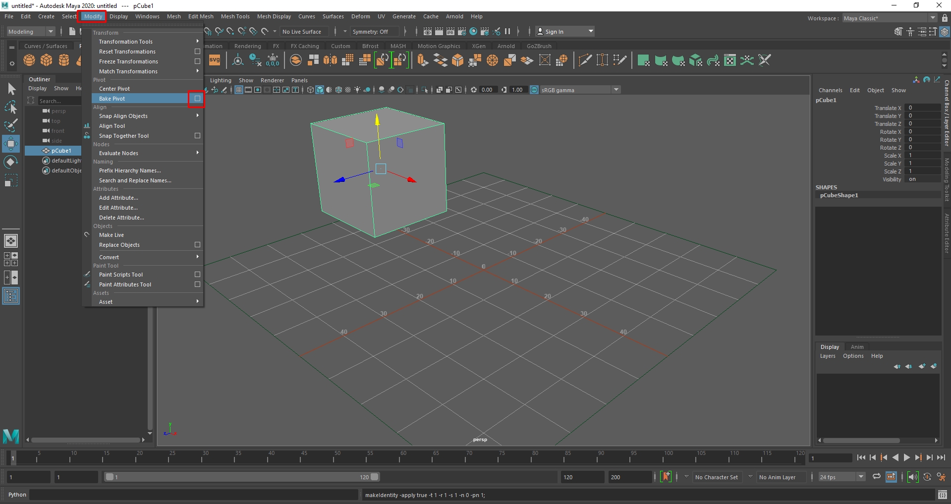

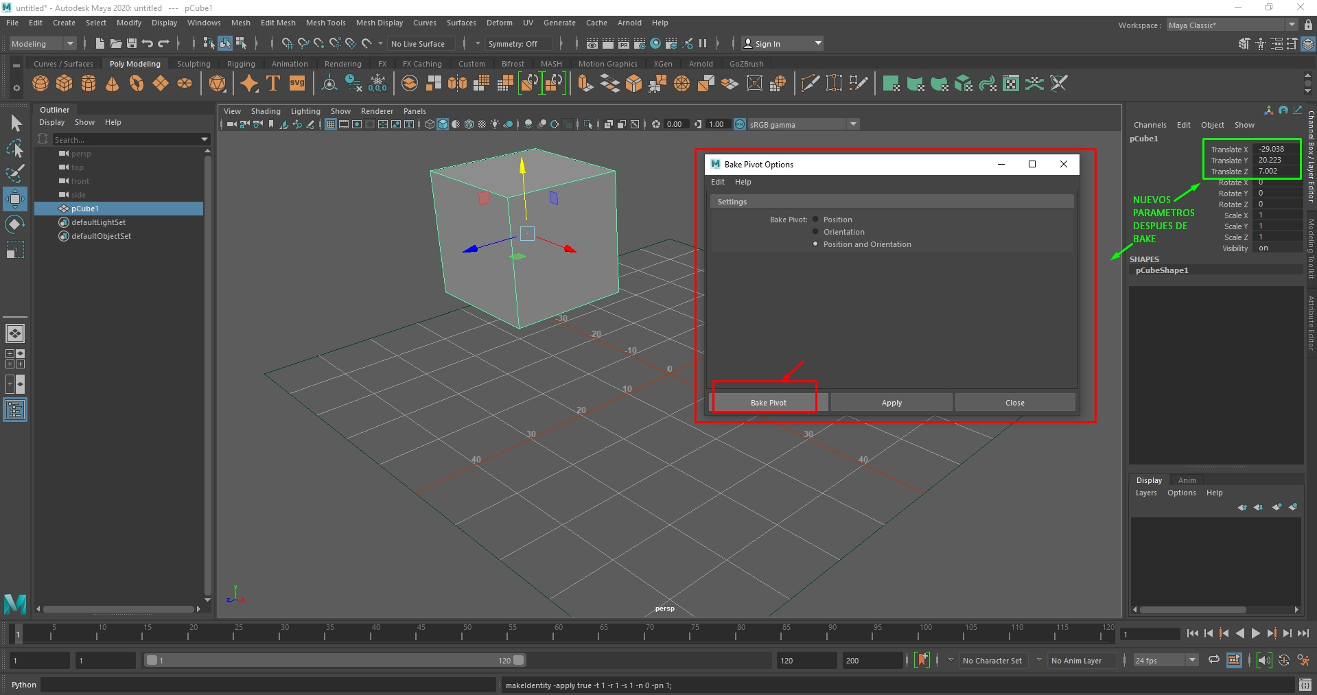

    Bake del pivot
    Cita Iniciado por Alvaro5 Ver mensaje
    Hola, quería preguntar sobre un problema que estoy teniendo en Maya, el caso es que tengo un modelo que he movido y he congelado las transformaciones, además de que borré el historial. Mi pregunta es si hay alguna opción para devolver el polígono al punto cero, ya que he estado buscando pero no la encuentro.
    Gracias y un saludo!
    Quizás te refieras a dejar en coordenadas 0,0,0.
Nombre: 1.jpg
Visitas: 41
Tamaño: 571.9 KB
ID: 234869   Clic en la imagen para ver su versión completa.
Nombre: 2.jpg
Visitas: 39
Tamaño: 549.0 KB
ID: 234870   Clic en la imagen para ver su versión completa.
Nombre: 3.jpg
Visitas: 39
Tamaño: 538.9 KB
