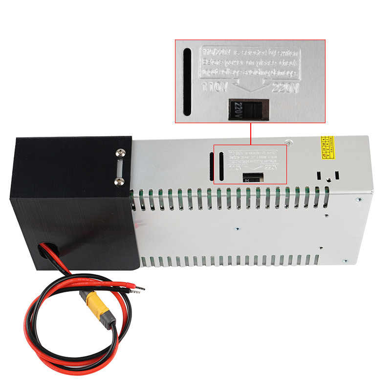

    No exactamente, me explico: Normalmente vienen preparadas para usarlas tanto con 110v como con 220v, pero hay que seleccionar el voltaje en un conmutador que lleva la fuente de energía, así que si venia preparada para USA, allí usan 110v, y si no me equivoco en argentina usáis 220v igual que aquí en España, lo más probable es que el conmutado estuviera seleccionado en 110v, con lo cual puede ser que se te haya quemado algo, así que lo primero seria comprobar en que modo esta seleccionado el Switch de la fuente de energía (si es que lo lleva), y revisar a ver si se a dañado algo, en el mejor de los casos a lo mejor solo se te a fundido el fusible, aunque si te echa humo, creo que será o la fuente o la placa.
    Algo parecido a lo de la imagen.

    Buen día. Como dice Titan83, las fuentes switching que tienen un Switch para definir la tensión de entrada, no lo verifique en la fuente de mi impresora, pero si en otras fuentes similares que tengo de prueba. Es más todas las que tengo tienen un cartel de advertencia, es algo que uno debería verificar cuando compra algo hecho y seteando para otro mercado.
    En cuanto a las gotas de agua es otra historia. Yo te diría que hagas el reclamo sin demasiada esperanza, desde Argentina seguramente será otro calvario.
    Si te dan larga al asunto, tendrás que meter mano, lo primero identificar el tema de Switch en la fuente y verificar que este en 220v; y ver si encuentras la fuente del goteo.
    Busca información sobre el circuito y fotografías de la electrónica eso puede ayudarte.
    No tengo idea que ocurre con las fuentes switching si se duplica la tensión de entrada, ¿si se quema la fuente o duplica la tensión de salida?
    Si salió humo seguramente a simple vista se vera el origen, mirando las placas a ver si hay algo "chamuscado" o con cambio de color, tanto de la fuente como de la impresora. No volver a conectar antes de identificar el problema, se puede producir un daño mayor o un accidente.
