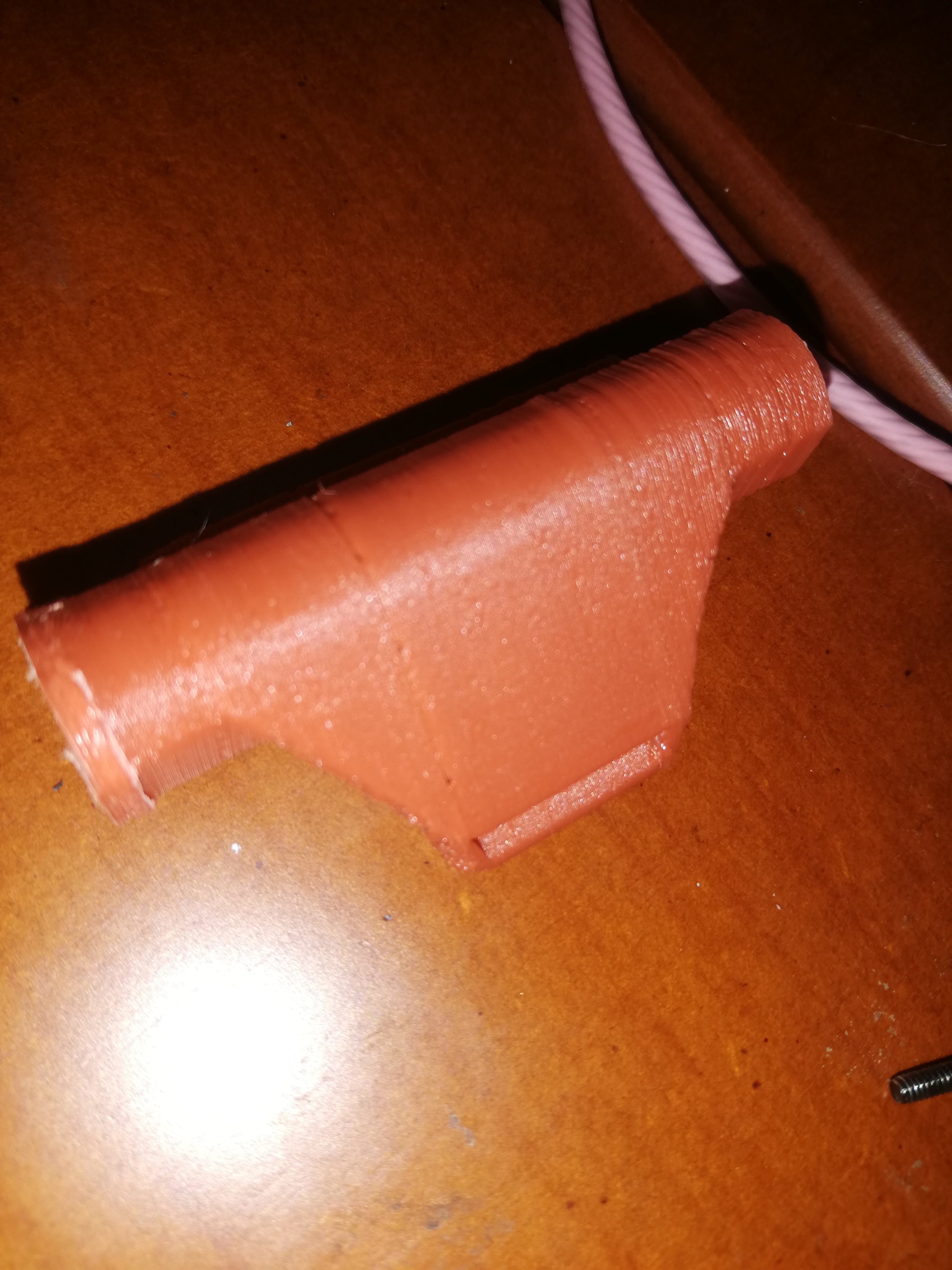

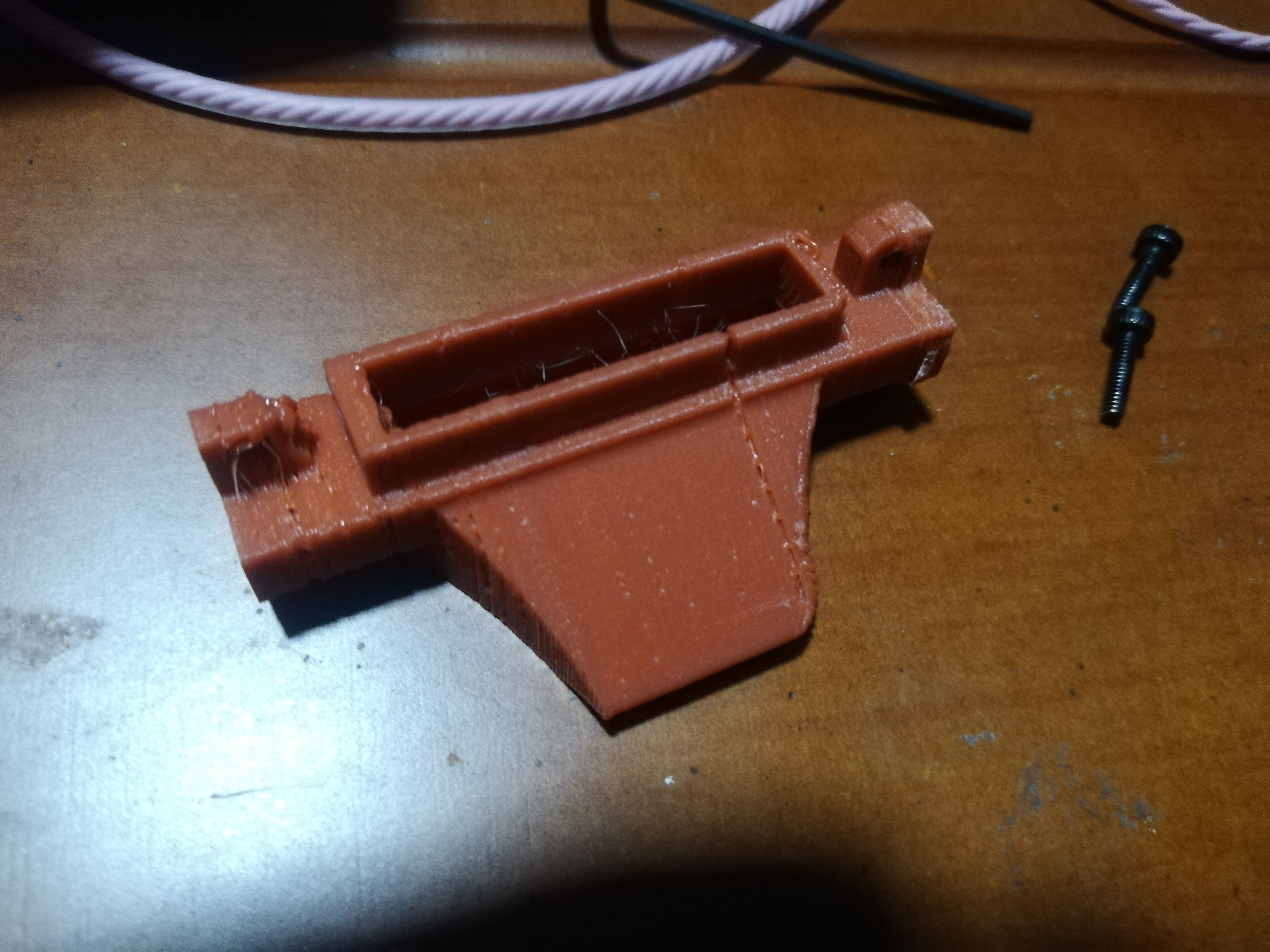

    Tengo un problema con mi impresora cuando realizo una impresión, suelen haber partes que tiene pequeños huecos como si hubiera faltado material en esas partes, no sé qué será ya he revisado las temperaturas, la extrusión y nada, no sé si lo estoy haciendo bien o qué es lo que pasa, aquí adjunto imágenes de cómo se ve la impresión.

    ¿Qué impresora es?
    ¿Ha imprimido bien anteriormente?
    Tiene toda la pinta de un atasco.

    Por la pieza que esta imprimiendo tiene pinta de ser una Ender 3, estoy con el compañero, tiene pinta de que tienes un pequeño atasco.

    La impresora es una Geetech A10, en realidad no me ha pasado algo similar con impresiones anteriores, ¿Cómo se soluciona ese problema de atasco? Si es que lo es.

    Casi, es una Geetech A10, ¿Cómo se soluciona eso del atasco me lo pueden explicar por favor?

    Más o menos así.

    Ya imprime un poco mejor, pero aun hay pequeñas partes (muy pocas), que quedan así, esto puede ser también por la calidad del filamento que puede que no sea muy buena ¿no? Ya que suele haber veces que se rompe el filamento mientras estoy imprimiendo.

    Sí que podría ser que el filamento sea malo o que se te haya humedecido y esté estropeado.
