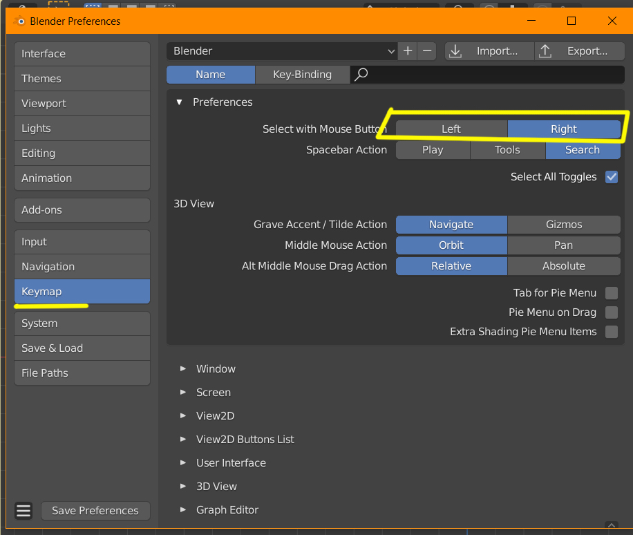

    Lo de la selección mediante el ratón depende de lo que tengas puesto en las preferencias, pues ahora puedes seleccionar hacerlo con el clic derecho o con el izquierdo.
Nombre: raton.jpg
Visitas: 170
Tamaño: 169.5 KB
