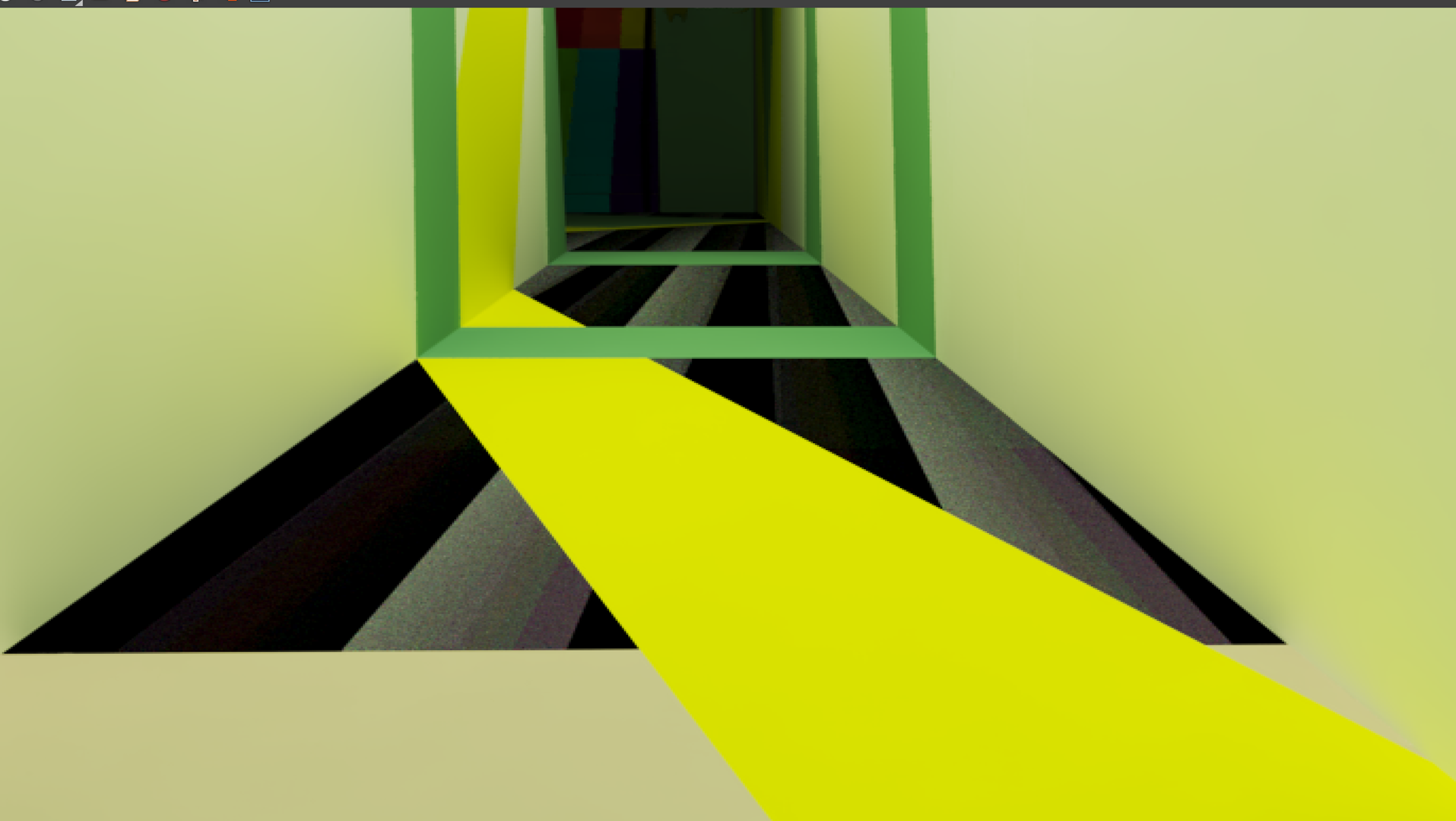

    Buenas noches quisiera saber porqué en mi render de Vray me sale una parte del piso bien y la otra de color negro ayuda por favor, gracias de antemano.
Nombre: negro.png
Visitas: 394
Tamaño: 1.26 MB
ID: 234774 Clic en la imagen para ver su versión completa.
Nombre: negro.png
Visitas: 394
Tamaño: 1.26 MB

    Hola, es difícil de saber, pero así a primera vista yo diría que es un problema de modelado. Puede ser que las normales estén invertidas o también que en el suelo tengas múltiples caras superpuestas y el motor de render se vuelve loco porque no sabe cual mostrar. ¿Cómo hiciste el suelo? ¿con planos, cajas etc.?
    Una captura de la malla problemática estaría bien. Cuantos más datos des, más fácil es ayudarte.
    Saludos.
