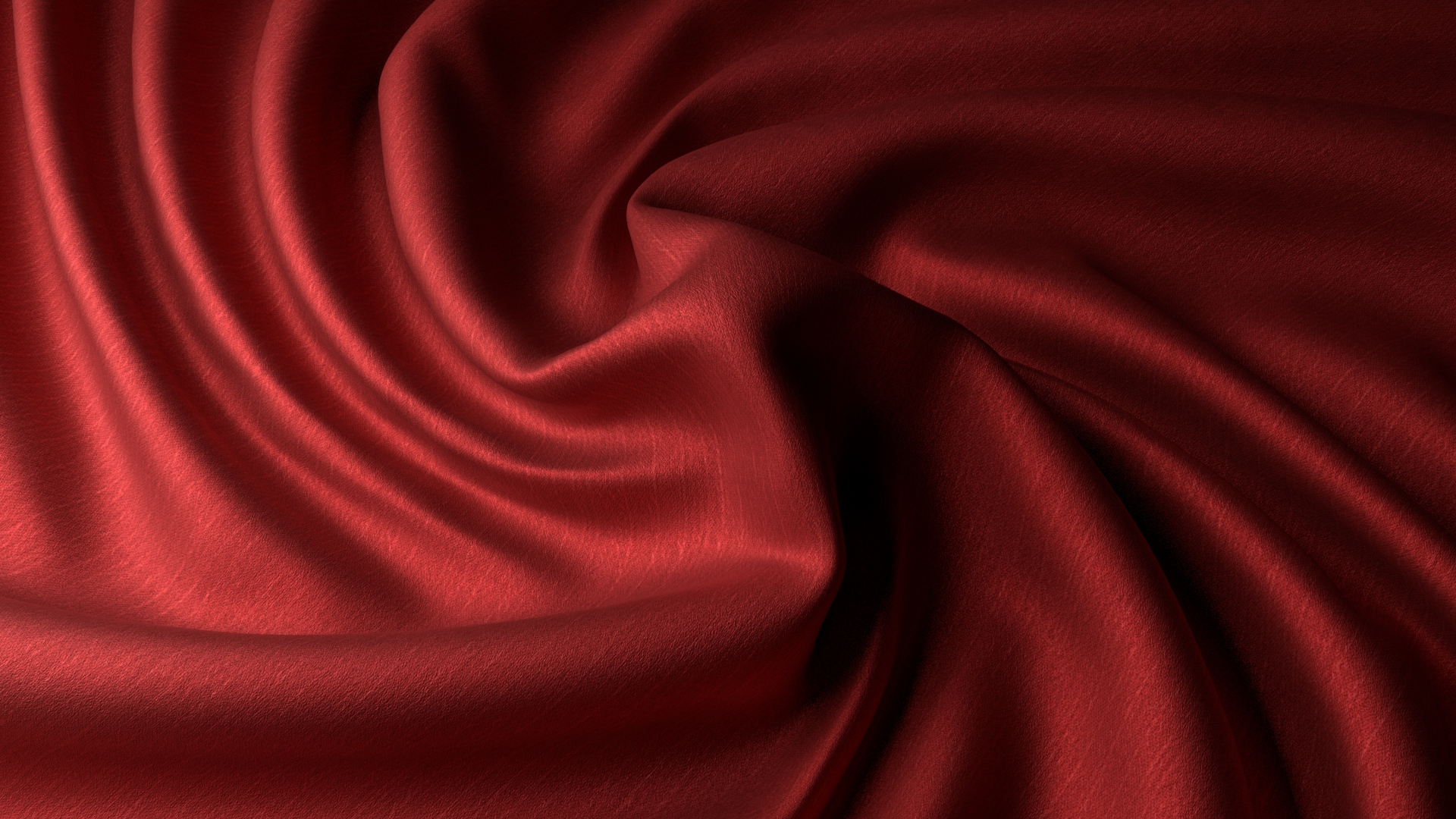

    Resuelto, dejo aquí una mini guía para quien lo necesite en un futuro:
    1. Crear y subdividir un plano para tener un buen numero de vértices
    2. Aplicar Ncloth sobre el plano y cambiar los parámetros a tu gusto (o usar un preset del propio ncloth)
    3. Aplicar un "Force Field Constraint" sobre el plano. En el atribute editor, activar la opción Blend, y subir el Damp hasta 1.0.
    4. Crear un "Vortrex Force Field" sobre el nucleus del Ncloth. Subir según sea necesario la intensidad del mismo. (En este caso la fuerza era de 400)
    5. Crear un cache y listo para renderizar. (Si algo no os cuadra, en principio bastaría con jugar con los parámetros del Ncloth o de la intensidad del Vortrex)
    Este es el resultado:

    Muchas gracias por compartir tu mismo la solución, un saludo amigo.
