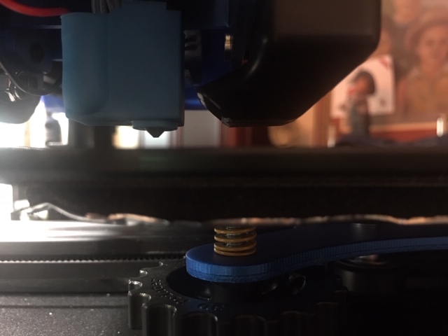

    Buenas tardes. Me acabo de hacer con una Impresora 3d marca Artillery Genius y tras montarla me he dado cuenta de que la broca queda muy lejos de la cama caliente, según las instrucciones tiene que pasar un folio A4 con dificultad, lo que hace que no pueda imprimir adecuadamente.
    He intentado subir la cama todo lo posible pero no es suficiente. ¿Alguien sabría como solucionarlo? o podría confirmarme si es un defecto de fábrica?

    Baja unos milímetros el fin de carrera de Z y te debería de funcionar.

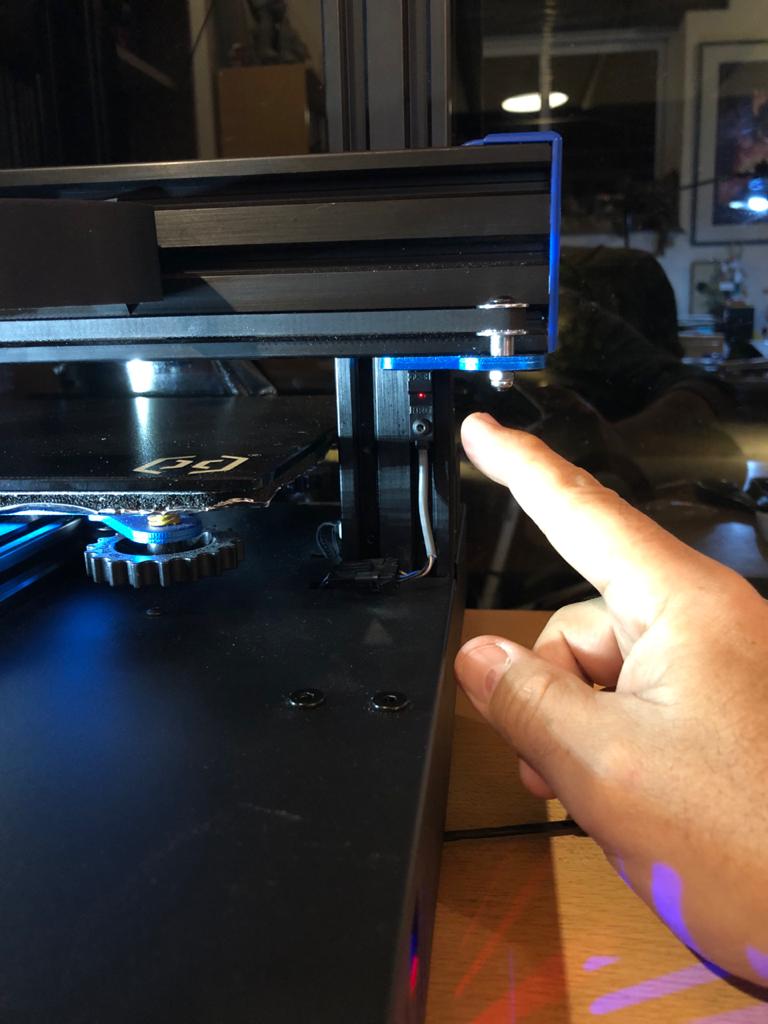

    Esto que señalo en la fotografía es el final de carrera en Z ¿no?
    ¿Me pregunto si no tendré que subirlo unos milímetros para que la boquilla se acerque a la plataforma?

    El problema es que por lo que tengo visto, su posición es fija, aunque hay maneras de poder bajarlo: https://www.thingiverse.com/thing:4653396, aunque no debería de pasarle eso a la impresora.

    Antes de modificar nada, deberías mandar un ticket a la empresa donde la compraste explicando el problema, lo digo por las garantías y que pudiera ser un problema del montaje de fábrica.
    Es que la verdad es que es muy raro, pues esas impresoras ya vienen montadas por esa parte por lo que el problema no creo que sea de tu montaje.
    Ese tope (final de carrera) en un inductivo y está fijo con un solo agujero por lo que no entiendo el porqué se queda separada de la cama la boquilla.
    A no ser que tenga un autocalibrado en la electrónica de la impresora, que desconozco.
