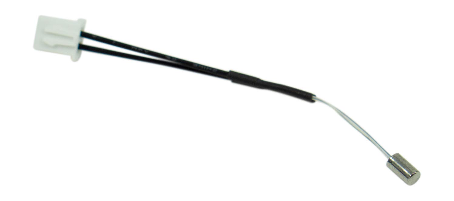

    Es un sensor de temperatura, debería ser algo como el de la imagen.

    Mucha gracias mirare algún video para cambiarlo.
