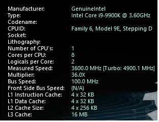

    Tengo estas especificaciones no sé si te refieres a esto.

    En refrigeración un EVGA CLC 360 milímetros, igual fue mejor hacerme con esta o con una termaltake water 3.0 360 saludos

    Está bien, no deberías tener problemas con la temperatura, e incluso podrías hacerle algo de overclock.
