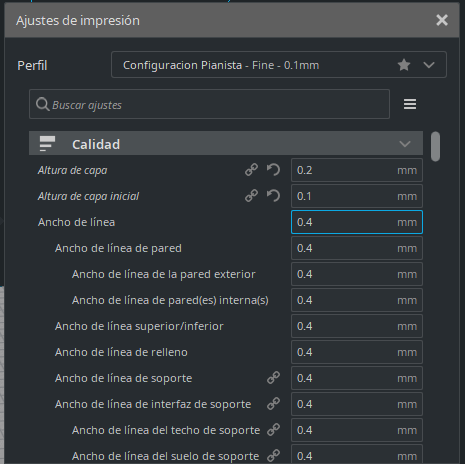

    Adjunto imagen con los ajustes de calidad en Cura.

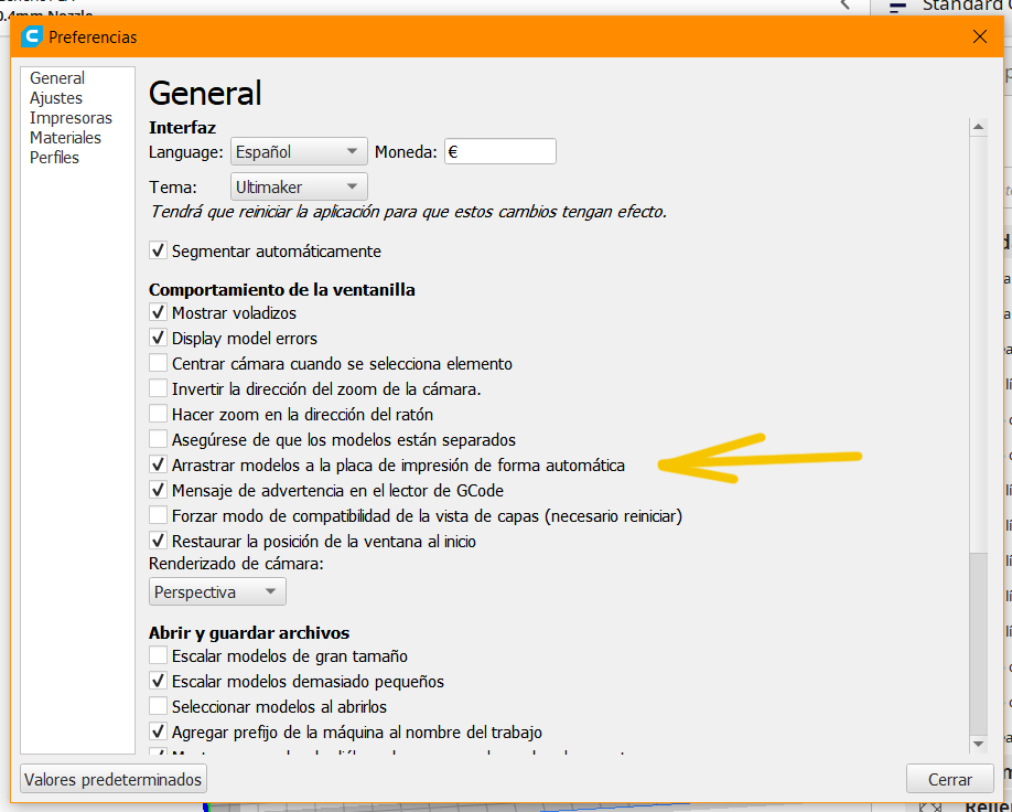

    Lo primero sería mirar que no tuvieras desactivada la opción de "Arrastrar modelo a la placa de impresión" que lo que hace, es que ajusta el modelo de forma que toque la placa en lo que es la parte inferior del volumen del modelo.

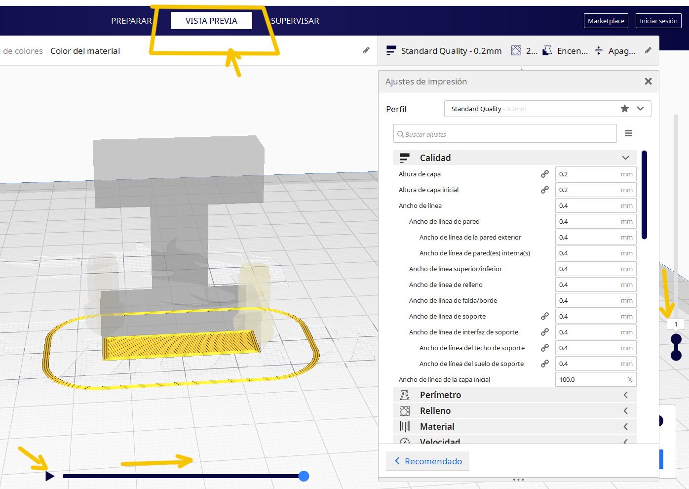

    Luego sería previsualizar el comportamiento del primer pase de impresión en "Vista Previa" y hacer la animación de como empieza a imprimir.

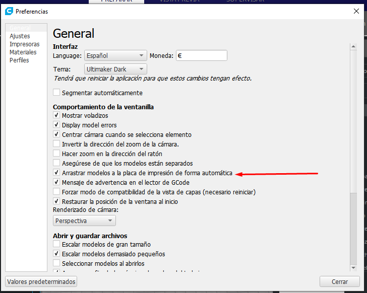

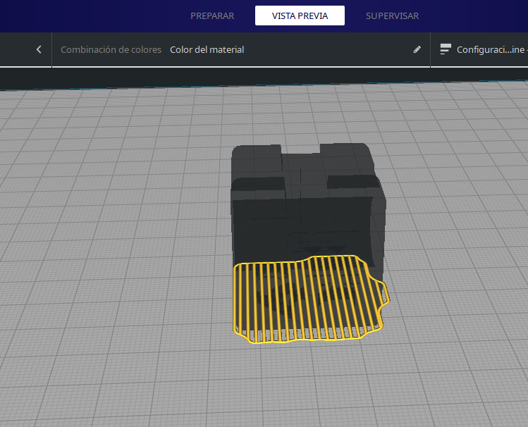

    Gracias por tu tiempo Solimán, tengo activada la opción "Arrastrar modelo a la placa de impresión" en cura y también previsualice la primera capa, pero no veo nada extraño (Adjunto imágenes). Al parecer no es Cura el problema, porque también probé con la configuración de Cura que tiene un amigo y me sigue pasando lo mismo. Saludos.

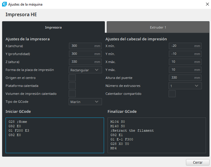

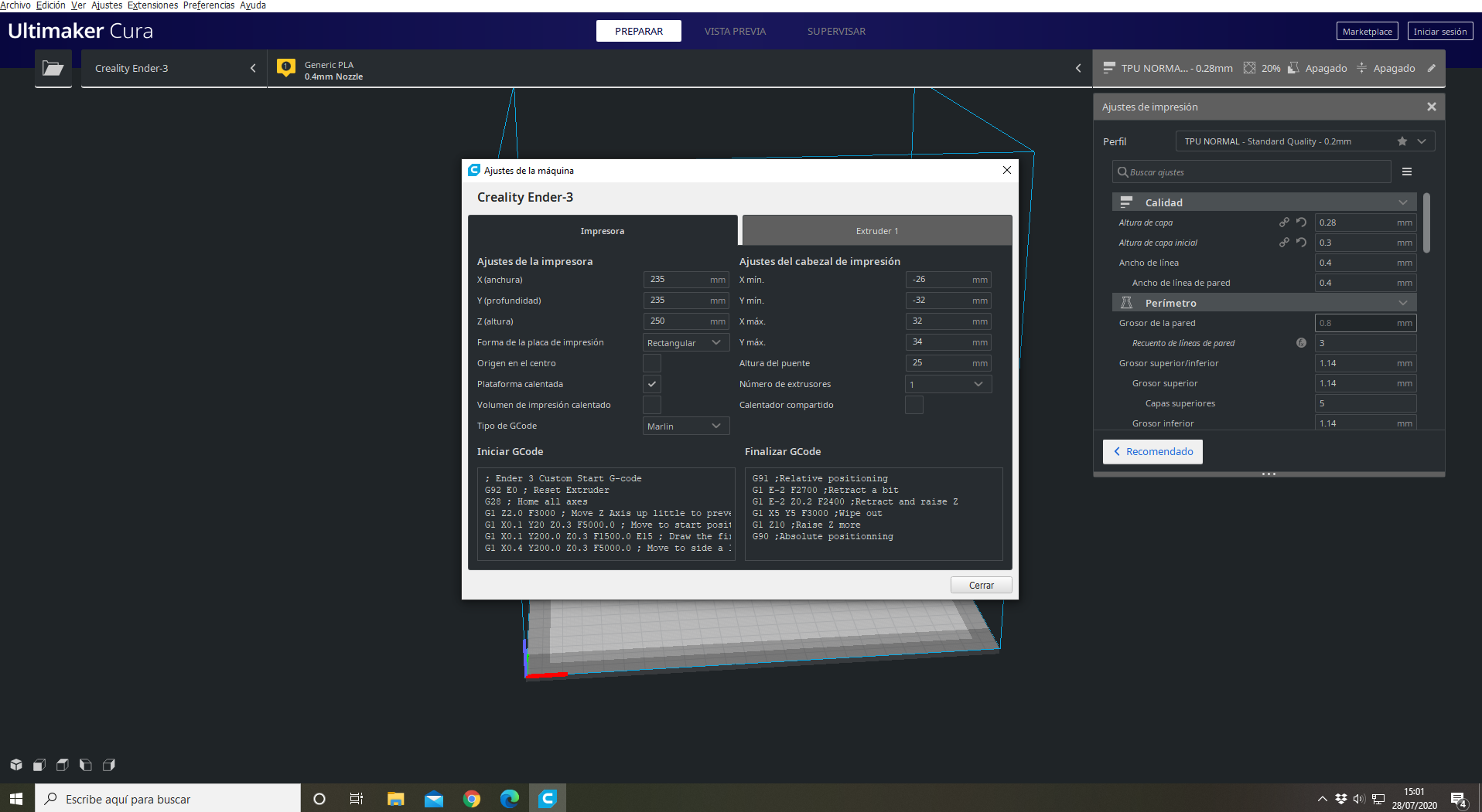

    En ajustes de impresora en Cura, comprueba que tienes todo bien en el apartado iniciar Gcode, podría ser que tengas algún comando programado para que se eleve a la hora de imprimir, te adjunto una captura de como lo tengo yo para que te sirva de orientación.
Nombre: Captura de pantalla 2020-07-28 15.01.14.png
Visitas: 153
Tamaño: 197.2 KB

    Soliman, sí tengo activada la opción de soporte y el modelo que estoy tratando de imprimir es un cubo de calibración. El final de carrera z no se como se llama, pero es un sensor que se activa al apretar un botoncito cuando baja el eje Z, no es capacitivo ni inductivo pero funciona bien al momento de calibrar el eje Z.
    Titan83, adjunto los ajustes de mi impresora en el Gcode para inicio. Saludos.
Nombre: configuracionn gcode.png
Visitas: 59
Tamaño: 23.1 KB
