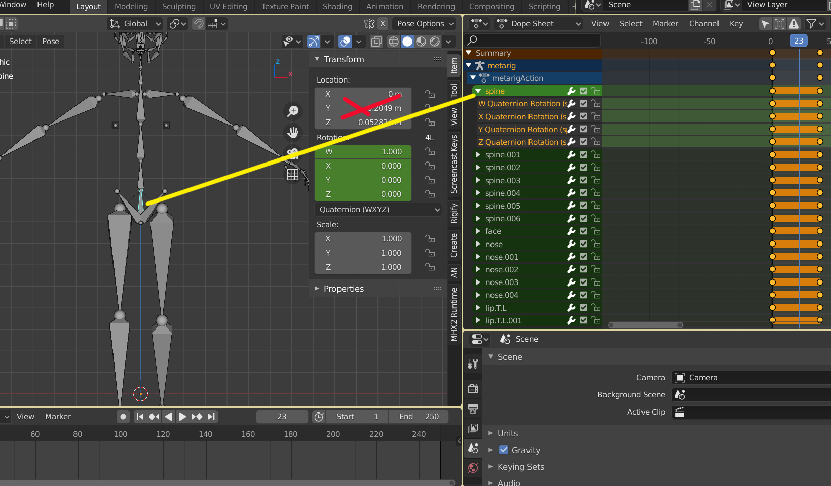

    Bueno, no sé muy bien como lo tendrás, pero si es un problema de localización puedes borrar la "location" del Spine y colocarlo luego en Unity.

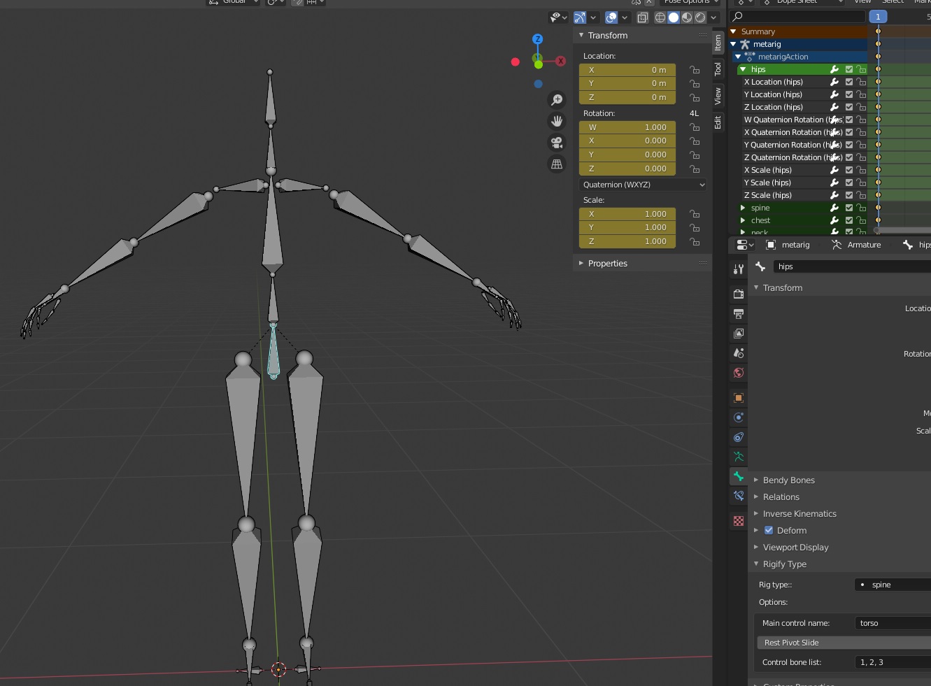

    Así lo tengo, creo que esta correcto ¿no?

    Cita Iniciado por ST-16 Ver mensaje
Nombre: 5bIjOvR.jpg
Visitas: 77
Tamaño: 169.3 KB
    Es que no sé muy bien como funciona Unity, pero si dices que está a otra altura, lo que hay que hacer es borrar la opción de localización, por lo menos en el eje que da el movimiento de arriba/abajo, que creo que en la Armature es el eje Y

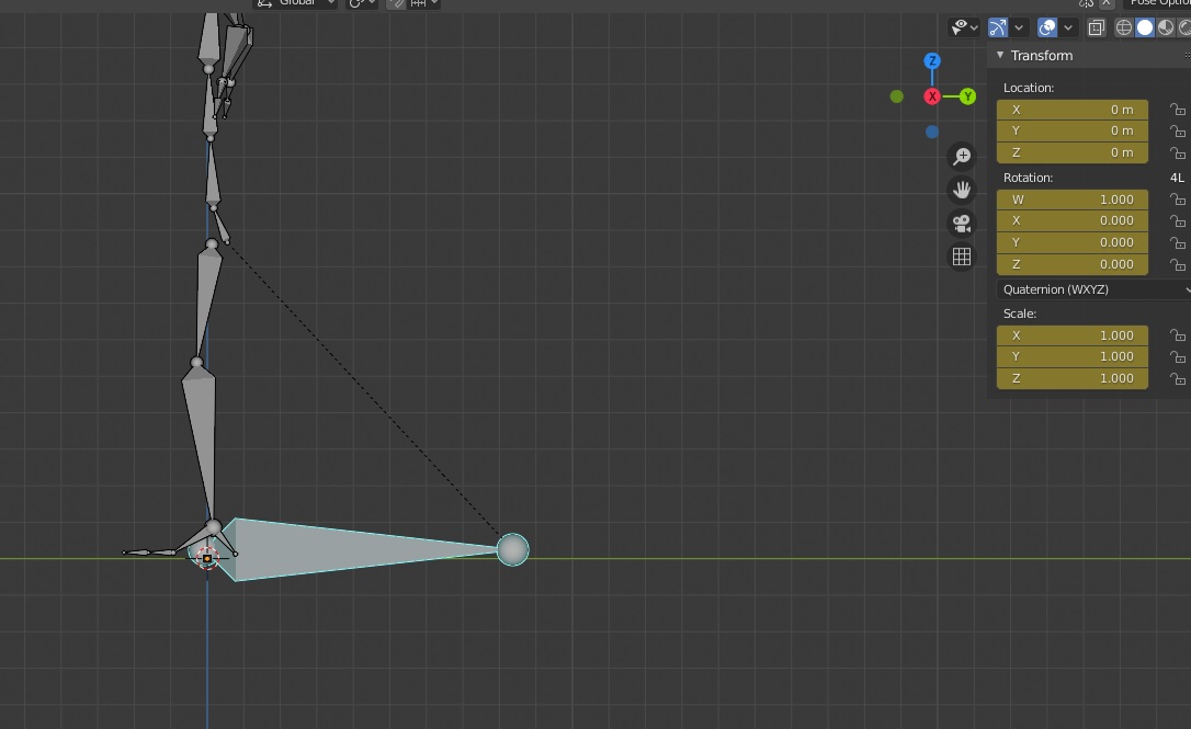

    Nada, solo funciona que se pega el suelo, si le planto un hueso nuevo a ras de suelo y configuró en Unity como si ese hueso fuera el de hips.
    Pues ni idea, no sé si tendrá que ver el nombre de los huesos. Saludos.
