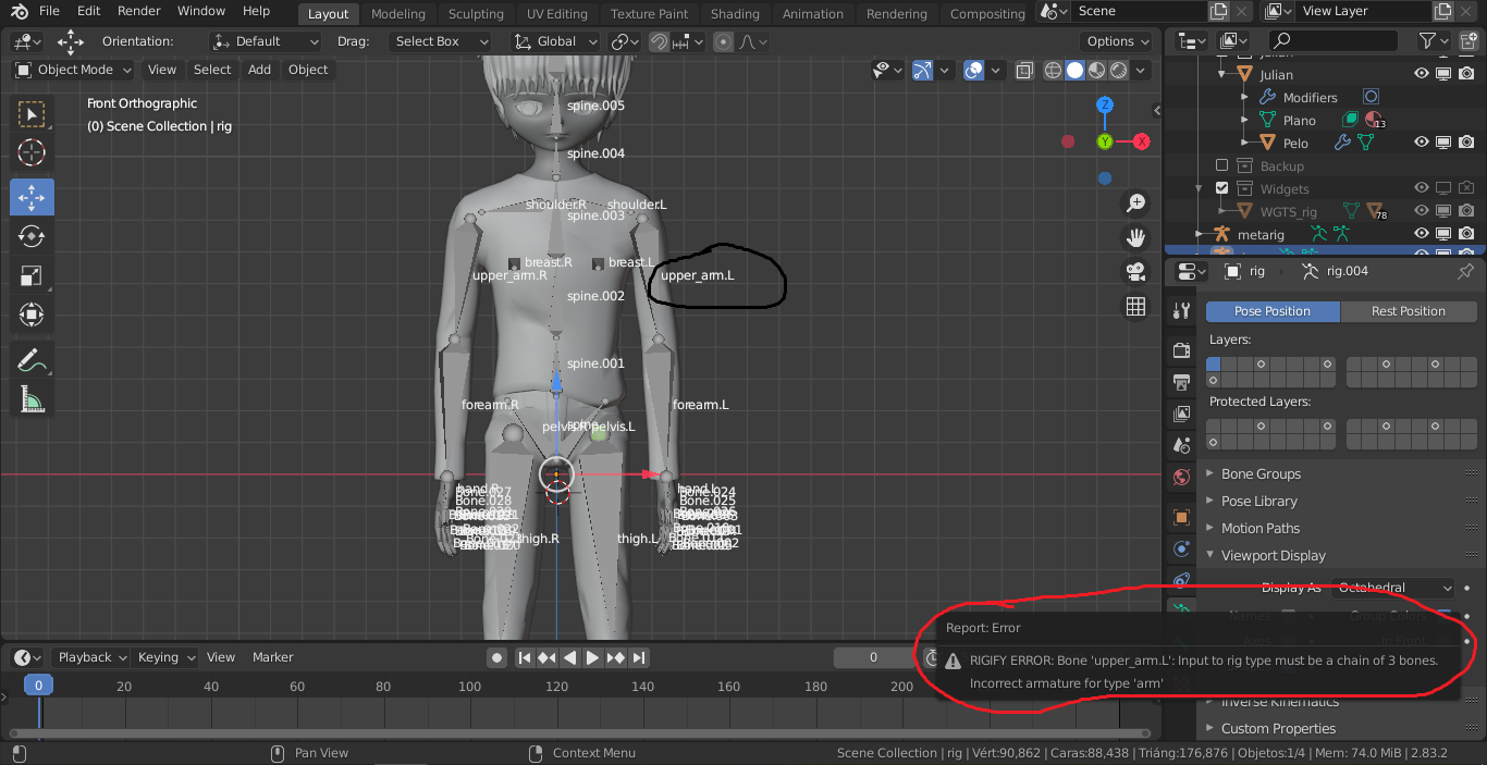

    Problema con Rigg automático incorrect armature for type
    Estoy intentando autogenerar un Rigg con el sistema de huesos Basic-human. He tenido que añadirle los huesos de los dedos para completar. Sin embargo, cada vez que pulso sobre Generate Rigg me salta un error con el hueso del brazo derecho.
Nombre: Sin título.png
Visitas: 464
Tamaño: 258.4 KB
    ¿A qué puede ser debido?
    Al modificar la estructura de los huesos se produce el error. Creo.
    Si la modificas seguramente habrá que elegir la opción de "Advanced Options" pero la verdad es que nunca lo he probado.
    Pero con un modelo tan sencillo, creo que lo mejor sería hacerlo todo a mano, la Armature y luego los "Custom Shape".

    Lo he cambiado por el otro que es más completo, y cuando genere el Rigg eliminaré los huesos que sobren: como los de la cara, orejas y pecho.
