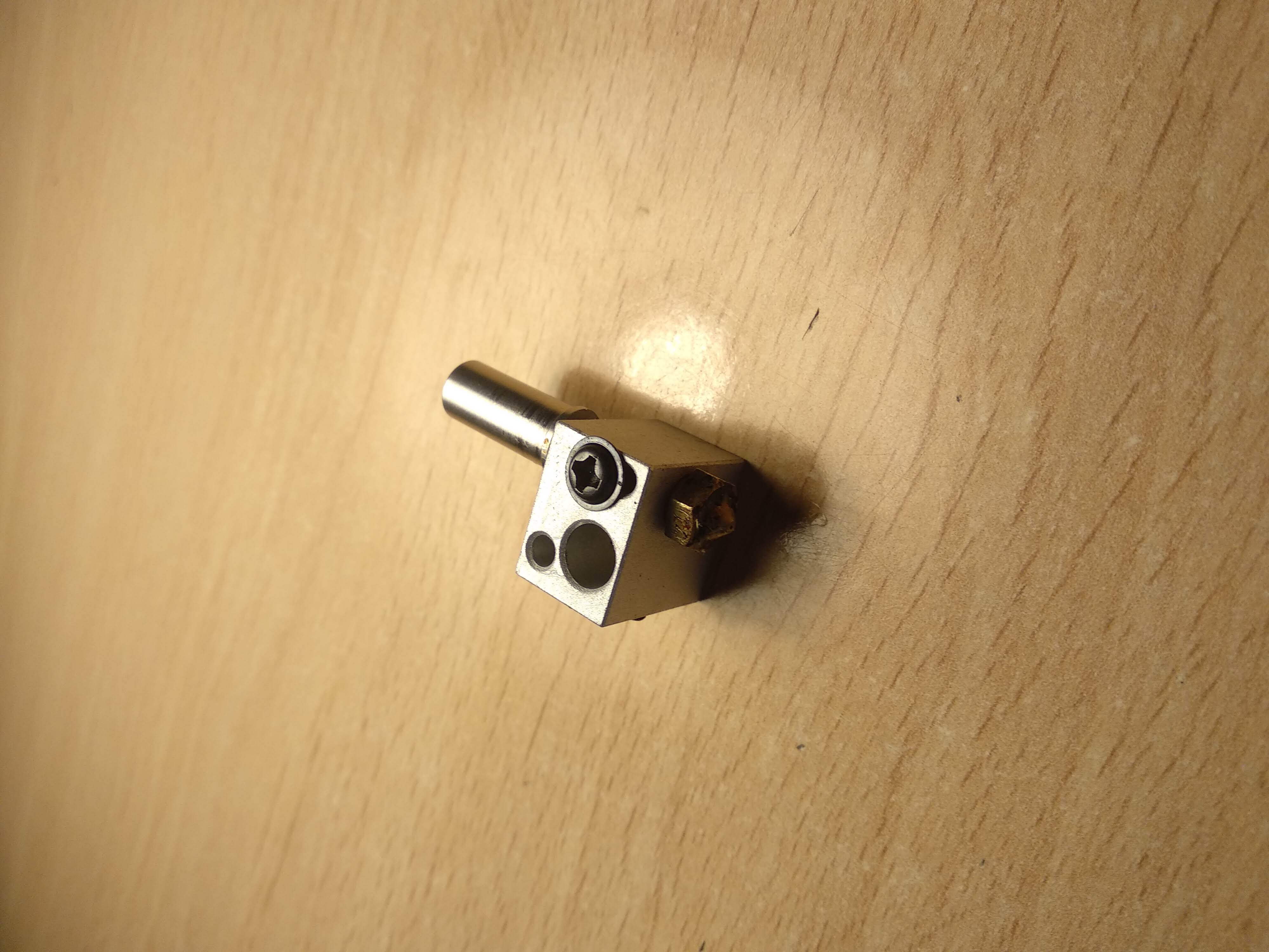

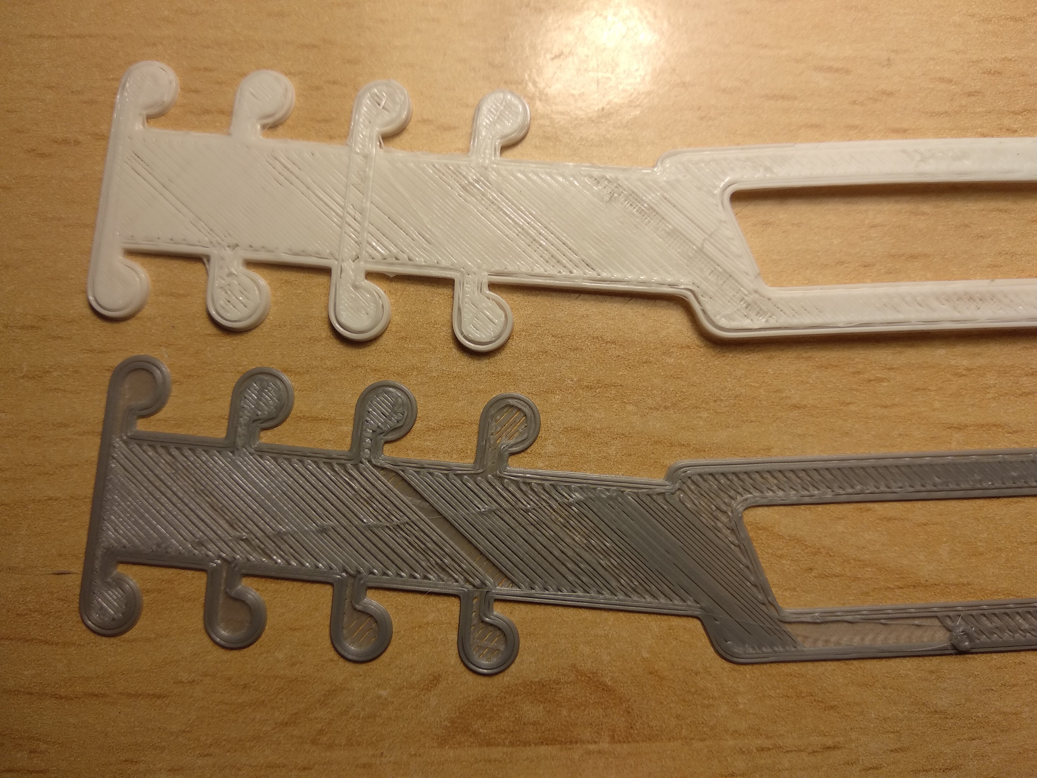

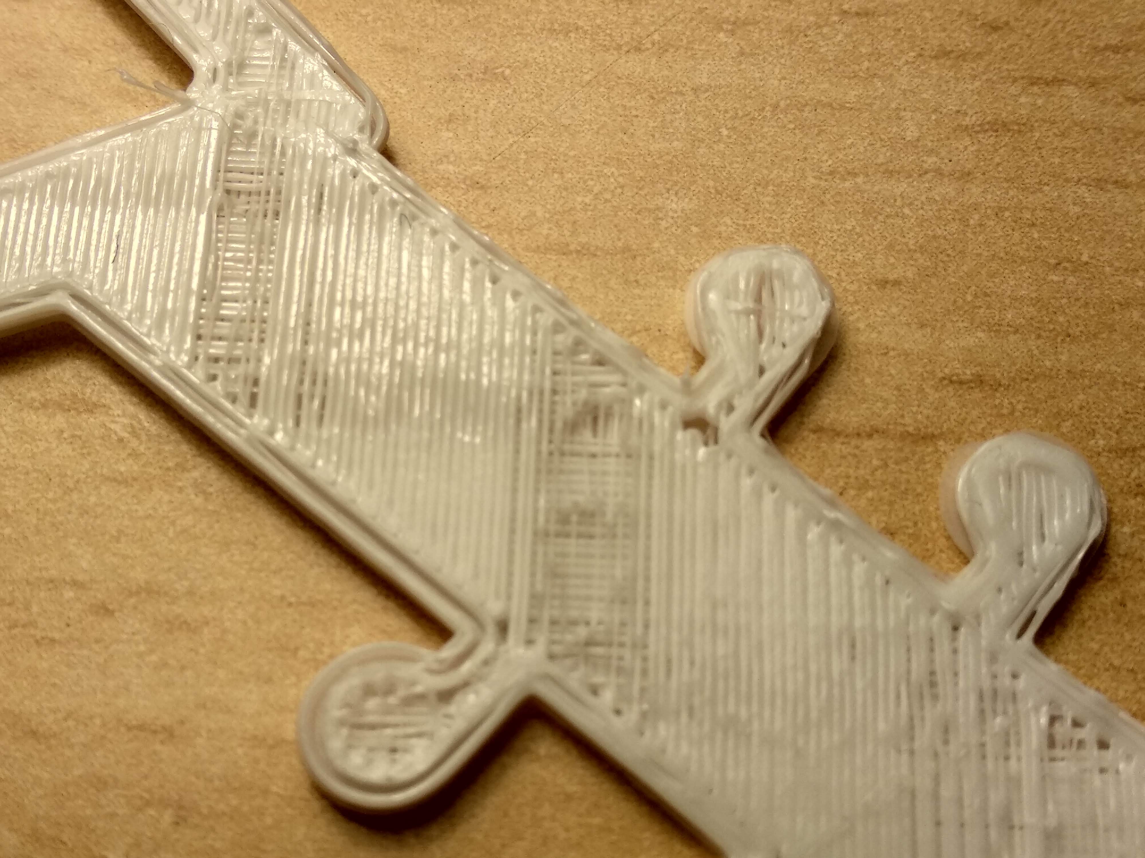

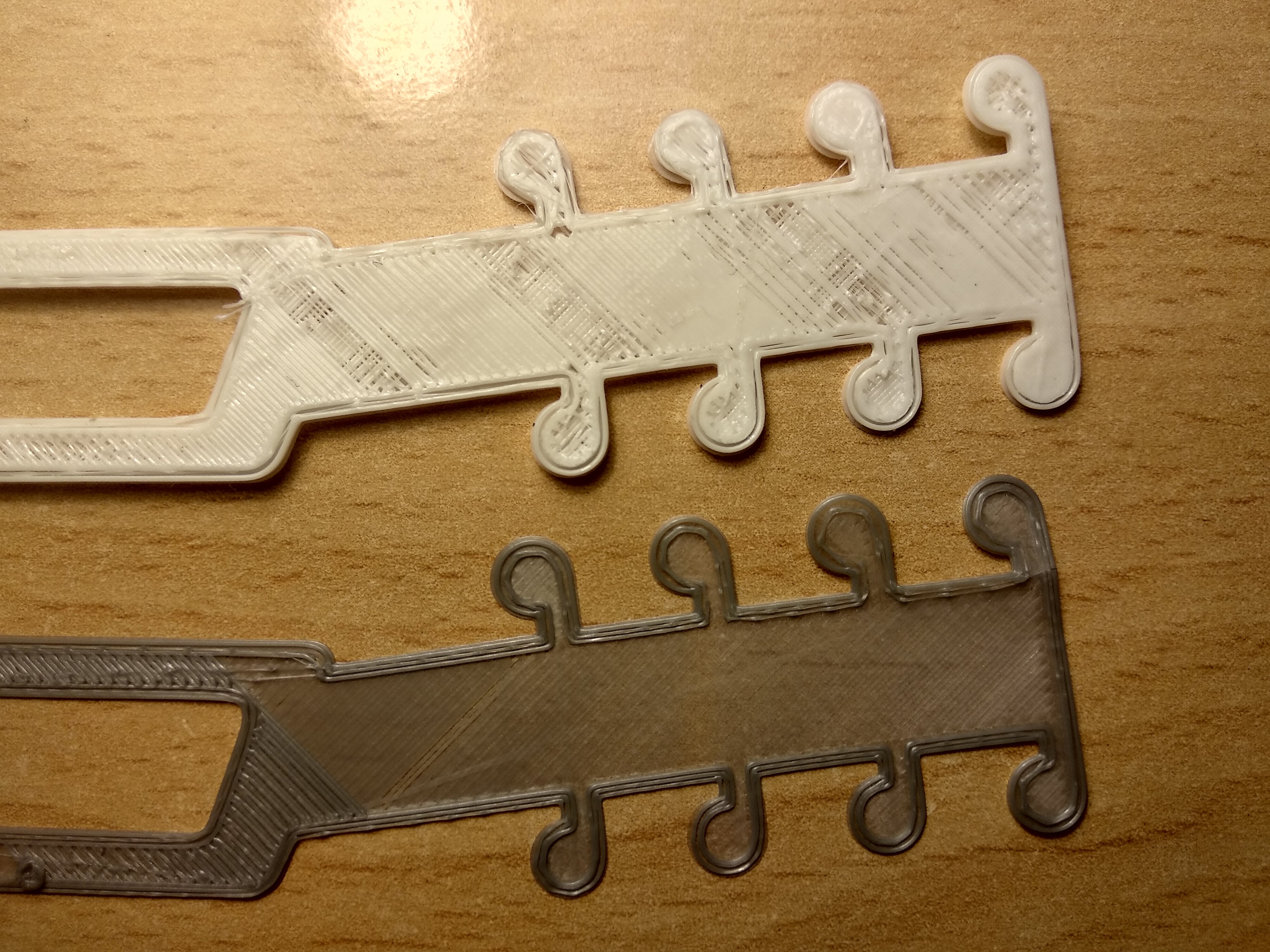

    Hace ya tiempo que mis impresiones son defectuosas por que la impresora no extruye la cantidad de plástico que debería. Tengo una Elegoo Neptune con menos de 8 meses. Todo empezó cuando atasque mi Hotend sin querer (o eso creo).
    Intenté desatascarlo pero el problema seguía, y pensando que el problema era del tubo de teflón le corte la parte más afectada por la temperatura y nada. También cambie el bloque calentador, la boquilla y la garganta (adjunto fotografía de la pieza vieja) y nada tampoco.
    Pensé que podían ser que los pasos del extrusor estuvieran mal ajustados y tampoco. He probado también a cambiar de filamento y a imprimir con los ajustes recomendados de Cura pensando que podía tener los parámetros mal ajustados. Estoy desesperado, a ver si alguno de vosotros me puede ayudar.

    Lo primero sería hacer un nivelado con la hoja de papel, donde tiene que pasar rozando entra la boquilla y la bandeja en el centro y en las cuatro esquinas.
    Lo siguiente sería hacer el cubo de calibración, para ver como sale la impresión.

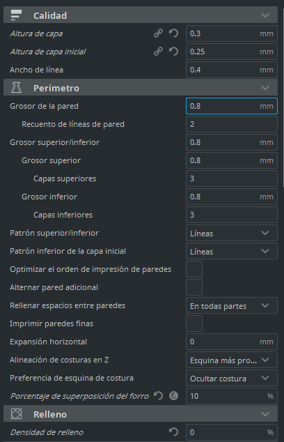

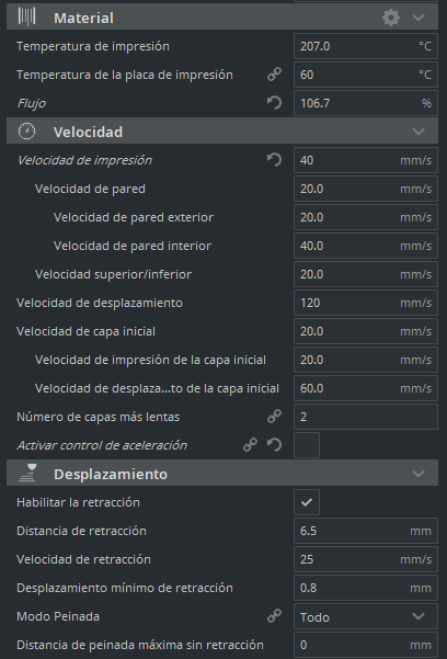

    Veo que en el CURA tienes el FLUJO a 106,7 ¿por qué?
    La altura de capa a 3. ¿no es muy grueso eso? o ¿son piezas grandes?
    Yo casi que empezaría por poner los valores por defecto de CURA sin tocar nada, sobre todo si has cambiado la boquilla (0,4 supongo).
