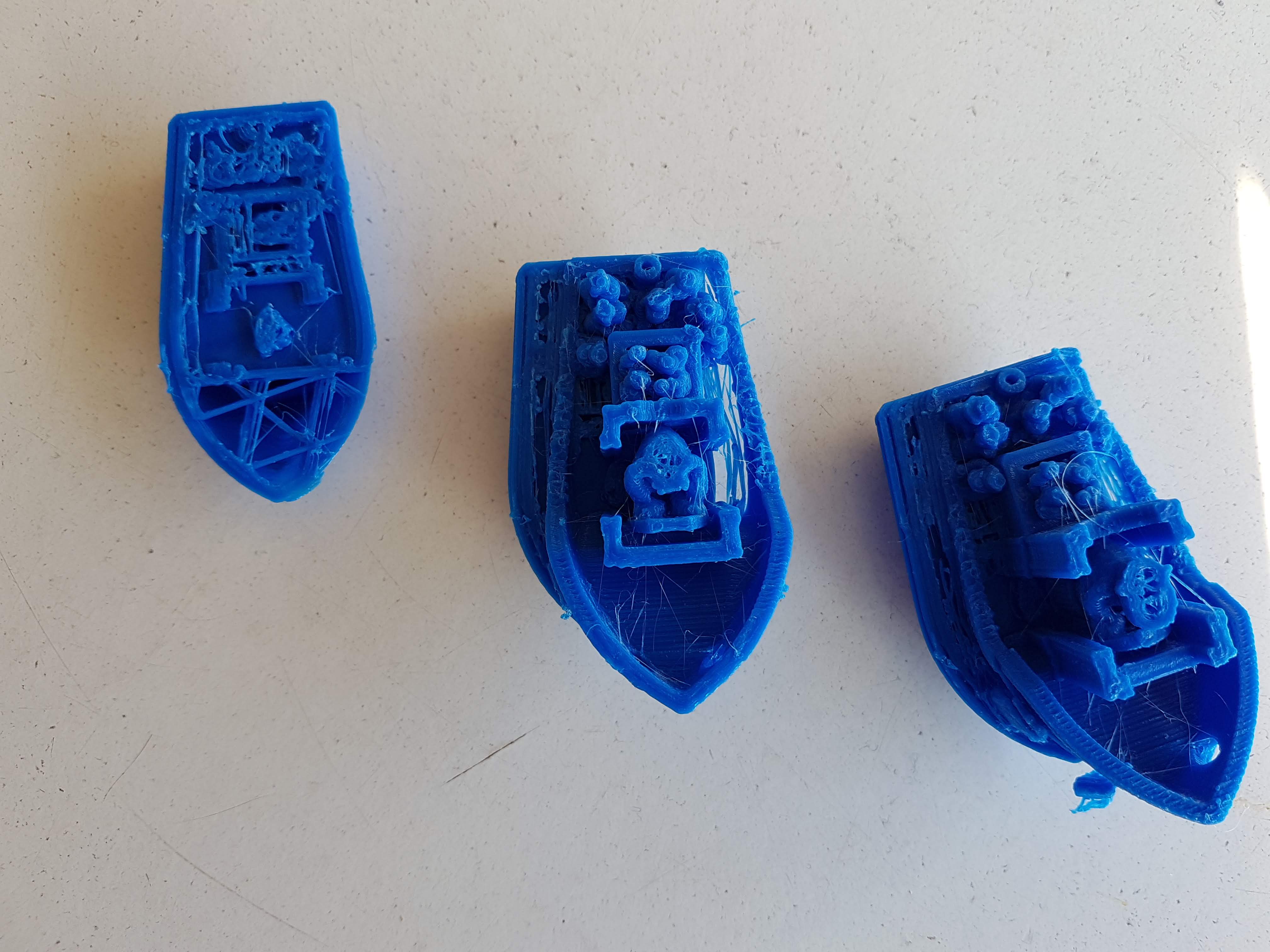

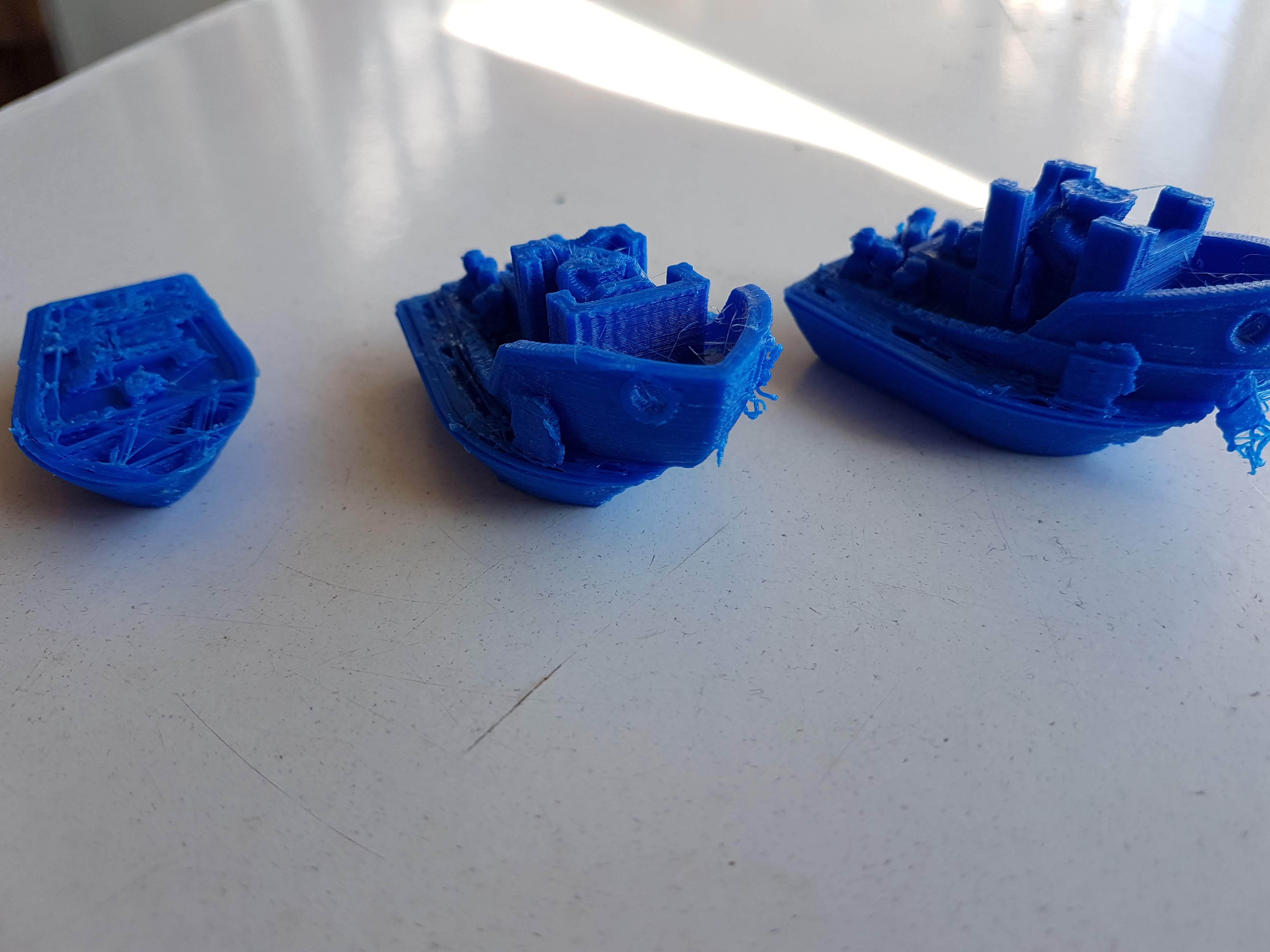

    Hola, soy nuevo en la impresión 3d y he tenido problemas con la impresión, no he podido solucionar el desplazamiento de capas, he regulado las correas de acuerdo a lo que he visto por YouTube como se hace, las dejo no muy tensas y tampoco muy sueltas, he probado varias veces y me parece un poco arcaico el método de calibrar las correas y siempre se corren las capas a la misma altura y en la mismo dirección.
    También me di cuenta que varilla del eje Z (el tornillo largo) no esta derecho, al girar se ve que no gira derechito tiene un movimiento oscilatorio. La impresora es una Artillery X1 y tiene 2 semanas de uso y nunca ha sido golpeada, esta maquina viene casi completamente ensamblada.
    Dejo fotografías y vídeos, agradezco cualquier ayuda.

    Pues creo que debes de empezar por eso. Si ya dices que se mueve o que la varilla tiene un comportamiento extraño, es normal que te salga todo mal.
    Se recomiendan tres mejoras para ese modelo.
    No sé si querrás hacerle esa mejora, pero de todas formas, deberías desmontar esa parte y volverla a montar mirando de que quede todo bien sujeto (tornillería, etc.), mirar que la superficie donde esté la impresora sea bien plana, que la máquina no tenga movimientos y si es posible quitar el rollo de filamento de la parte superior y dejarlo en la mesa con algún soporte para ese modelo. Eso le quita peso y hace que se mueva menos.
    https://www.thingiverse.com/thing:3872020
