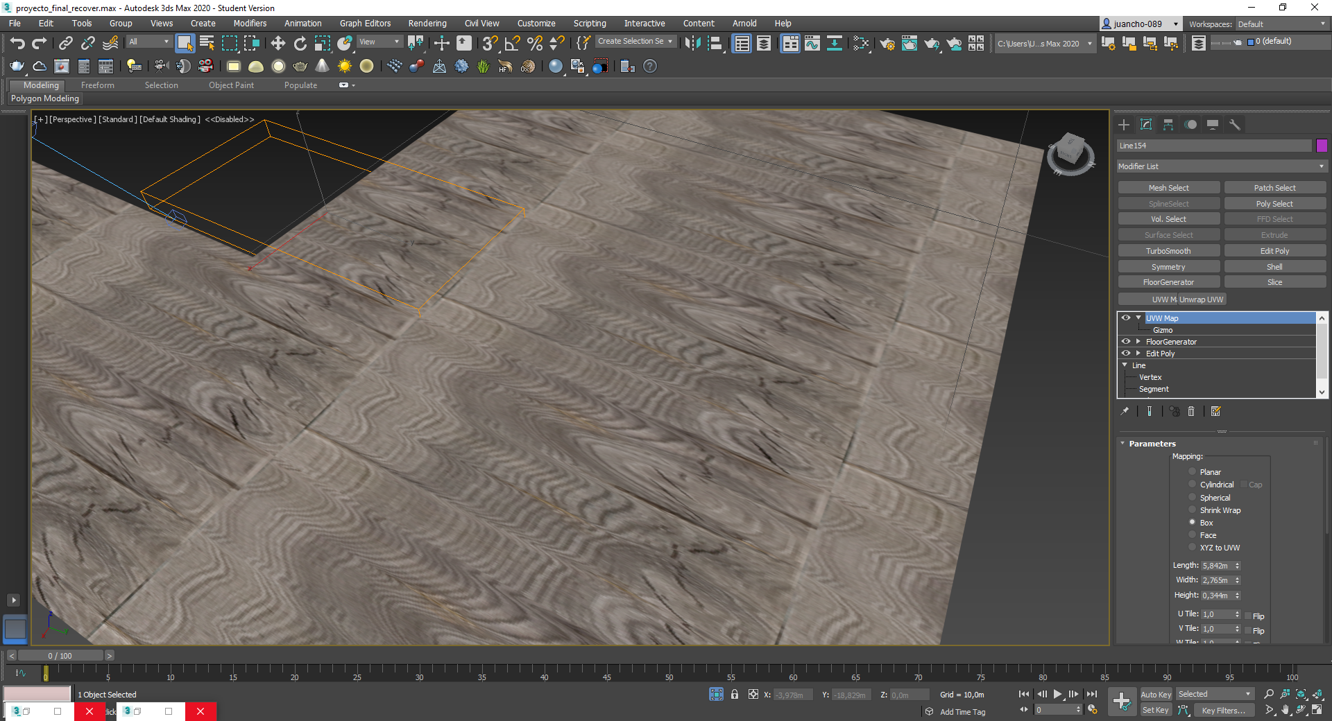

    Hola Saludos, como puedo hacer para que al suelo de madera no parezca como si le hubiera puesto una sola textura, estoy usando multitexture pero me continua apareciendo ese patrón de continuidad entre las tablas.

    Hola, te recomiendo que uses el buscador del foro, te dará bastantes resultados sobre el tema y además otras ideas que igual no estás teniendo en cuenta, te dejo un par de enlaces que pueden ayudarte.
    https://foro3d.com/f26/no-repeti...ura-90944.html
    https://foro3d.com/f26/acabado-parquet-56409.html
