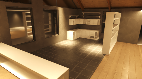

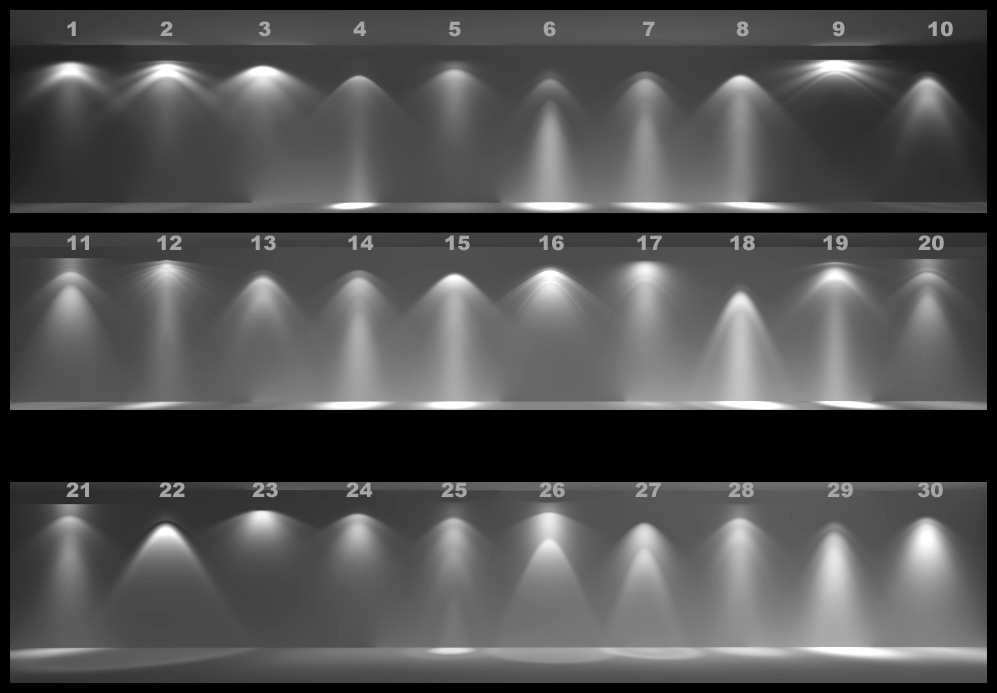

    Hola saludos tenía una duda acerca de la iluminación en interiores cuando son espacios muy grandes, la única manera para iluminar una escena como esta es agregando más luces ? me gustaría que se viera más iluminada con solo una o dos dos IES y que se distribuyera la luz en la mayoría del espacio, esta es la escena en que trabajo, también tengo una biblioteca IES que luz puede abarcar más espacio. Y si existe alguna opción IES para que la luz se distribuya en espacios más grandes.

    Puedes buscar más luces IES que abarquen más, pero debes considerar que justamente ese es el efecto que se consigue con este tipo de luces, una iluminación más focalizada. De todas maneras, debes ver tu imagen y las luces de tu escena en HDR o EXR, solo así obtendrás todo el rango dinámico que no muestra el render y podrás ajustar mejor su intensidad si además sacas los render elements o AOVS de un grupo de luces o de ellas individualmente.
    Como consejo es que no des tanta potencia a las luces y compénsalo con los ajustes de la cámara para que entre más luz por su objetivo virtual.
