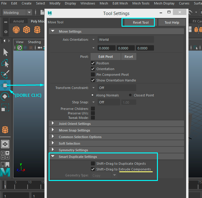

    Buenas. Quería comentar un problema que me ha ocurrido con Maya que no consigo solucionar. Normalmente cuando estas utilizando las herramientas de mover, rotar o escalar y pulsas Shift, se activa la opción de Extrude pero no se que habré tocado que ahora usando estas herramientas y pulsando Shift se me ha cambiado y me sale la opción de Clone. He probado a reestablecer las preferencias de Maya pero se me ha quedado igual.
    ¿Alguien sabe porqué ha ocurrido esto y cómo volver a ponerlo como antes?

    Smile Extrude Componente y Clonar Objeto
    Prueba esto:
    Nombre:  solucionar-atajos-teclado-autodesk-maya.jpg

    Gracias. Ese era el problema, no sé dónde habré tocado para que se me active esa opción de duplicar pero así ya está resuelto, muchas gracias.
