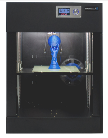

    Les comento, soy prácticamente nuevo en el mundo de la impresión 3d, hace pocos días adquirí una impresora Tecnoarts S3 y tengo varios problemas.
    La misma solo funciona con una versión del Cura 3.2 que me paso el dueño anterior, el cual no puede ayudarme porque no tiene mucha noción de la maquina. Intente customizarla en la ultima versión de Cura poniendo las mismas características que en la versión vieja y a la hora de imprimir las dimensiones que toma la maquina de la pieza son mucho más grandes lo que provoca que los extrusores choquen contra las esquinas de los ejes, además de que las temperaturas que elijo en el programa no son las mismas que toma la maquina a la hora de imprimir. Intente comunicarme con la fabrica para que me brinden asesoramiento y parece que esta cerro. No tengo más información de la maquina que la que aparece en el manual, ya que buscando por internet no encontré algún mensaje sobre esta impresora.
    Cualquier ayuda que puedan brindarme será más que agradecida. Quizás haya algún dato que no estoy teniendo en cuenta (debido a la falta de conocimiento) y el problema tiene una solución un poco más simple de lo que creo, pero en caso de que no la haya, tendría que cambiar el Firmware viejo de la maquina por la versión 2.0 de Marlin? y la otra pregunta es ¿Es posible que lo haga con pocos conocimientos en el tema?

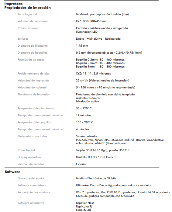

    https://docplayer.es/178549297-Tecno...-original.html
    300X300X450 ???
