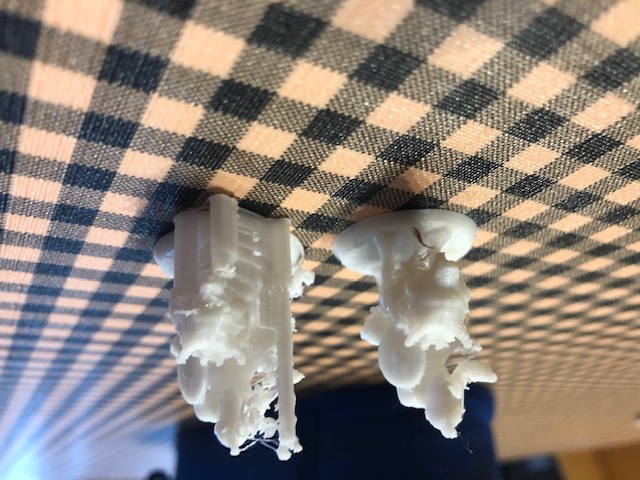

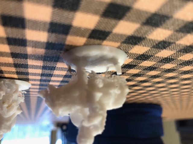

    Buenos días a todos! Hace poco me compré una impresora 3D Twotrees Sapphire Pro. Después de montarla y configurarla he ido superando etapas: tensar correas, nivelar cama, configuración del Cura, poco a poco he podido mejorar impresiones, las piezas que no tienen detalles salen bastante bien, pero cuando miro de hacer muñecos no hay forma.
    Ni con soporte, ni sin soporte, parece que queme las piernas (he bajado temperatura a de 210 a 200 grados). Estoy un poco desesperado. ☹
    Os paso una fotografía a ver si me podéis dar alguna pista. Mil gracias!

    Creo que primero tendrías que revisar todo el montaje.
    Tensión de las correas.
    Nivelado de la cama.
    Que no se mueva la impresora, o sea, que esté bien sentada en la mesa y no tenga movimientos. Apretar tornillos si balancea, etc.
    Una vez hecho eso, hacer una impresión con un cubo de calibrado, para ver si sale bien.
    Lo del modelo que pones, yo diría de entrada que le faltan soportes, aunque dices que ya has probado con soportes.
    El espacio que hay bajo el cuerpo, no se puede imprimir sin el soporte.
    Y hasta probaría con soporte en árbol.
    No dices que laminador utilizas. Cura, Symplify3D u otros.
