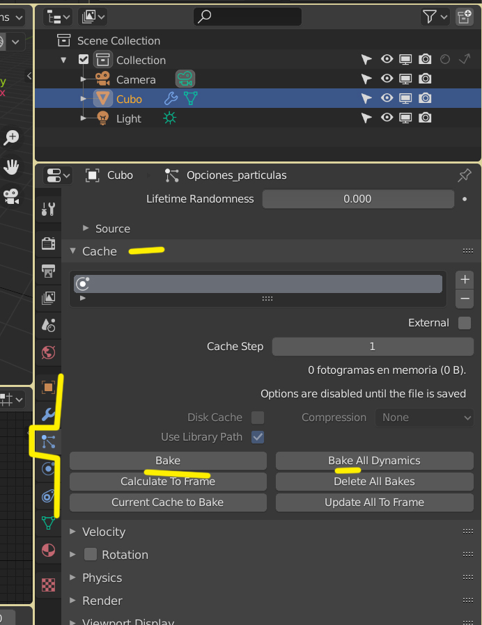

    Hay que hacer un BAKE, o sea, primero guardar el .blend y luego en las físicas, en el apartado llamado CACHE, presionas Bake o Bake all Dynamics si tienes más dinámicas en la escena.
Nombre: Bake.jpg

    Creo que depende del tipo de dinámica, lo que hace el Bake es que lo calcula y guarda en memoria, de la otra forma tiene que recalcularlo cada vez, y si no empiezas desde el frame CERO te puede tirar errores de ese tipo (que no salen en el render).
    Recuerda que si cambias algún valor, debes borrar el Bake y volver a hacerlo.
