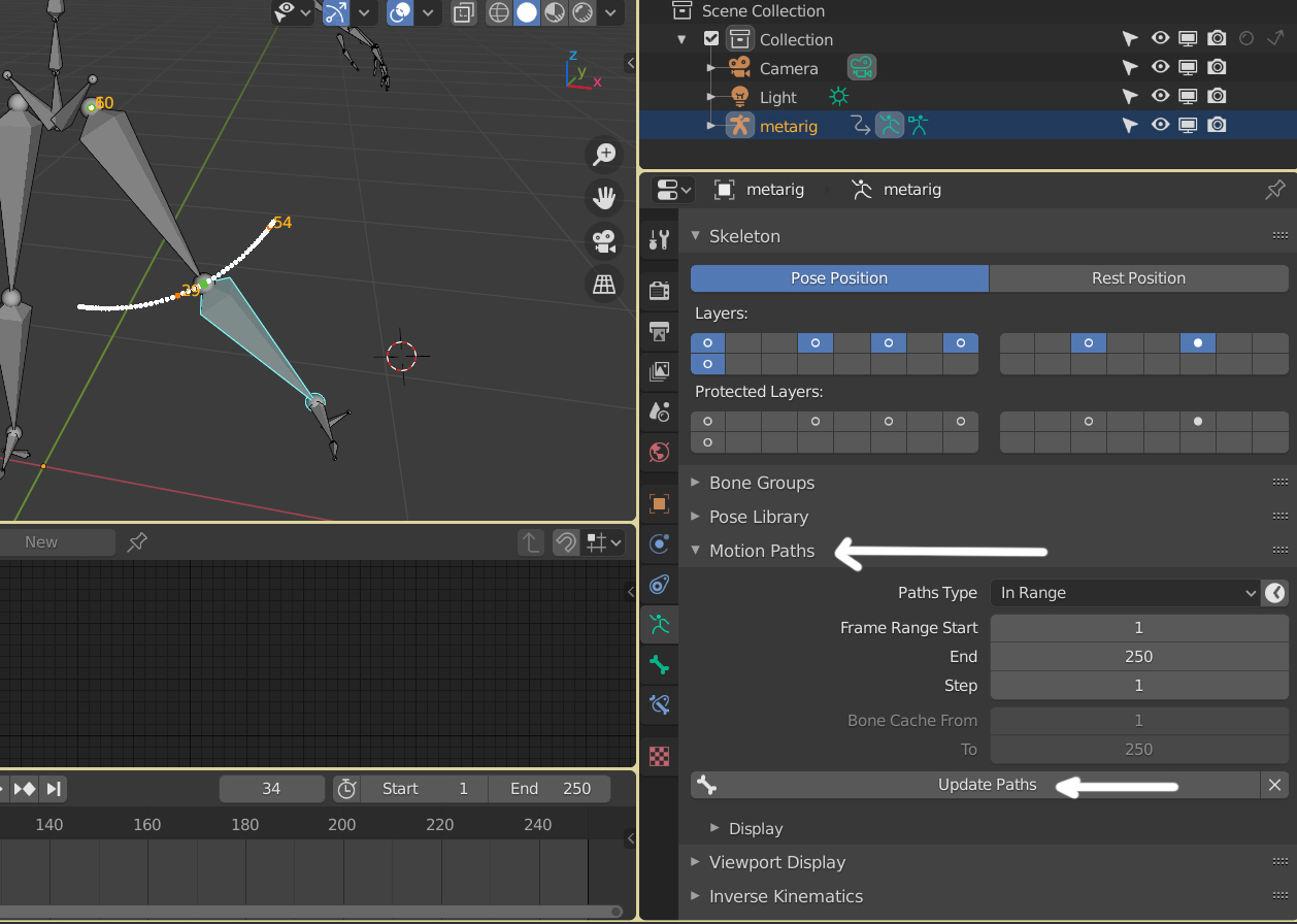

    Estela o referencia en animaciones
    Hola. En Blender 2.79 y en Modo Pose, cuando ibas grabando los K.Frames había una forma que te dejaba visualizar un "Rastro" o estela de referencia, muy útil para controlar respecto a frames anteriores, los cambios que ibas efectuando en el esqueleto.
    ¿Alguien sabe donde está esa herramienta en Blender 2.82? Gracias.
    22,360
    693
    7236
    Motion Paths
Nombre: motion.jpg
Visitas: 192
Tamaño: 293.0 KB
    May 2020
    86
    26
    5
    GRACIAS SOLIMAN
    Ok. Mira que lo tenía cerca, se me cruzó la mente con el Motion Blur. Muchas gracias.
