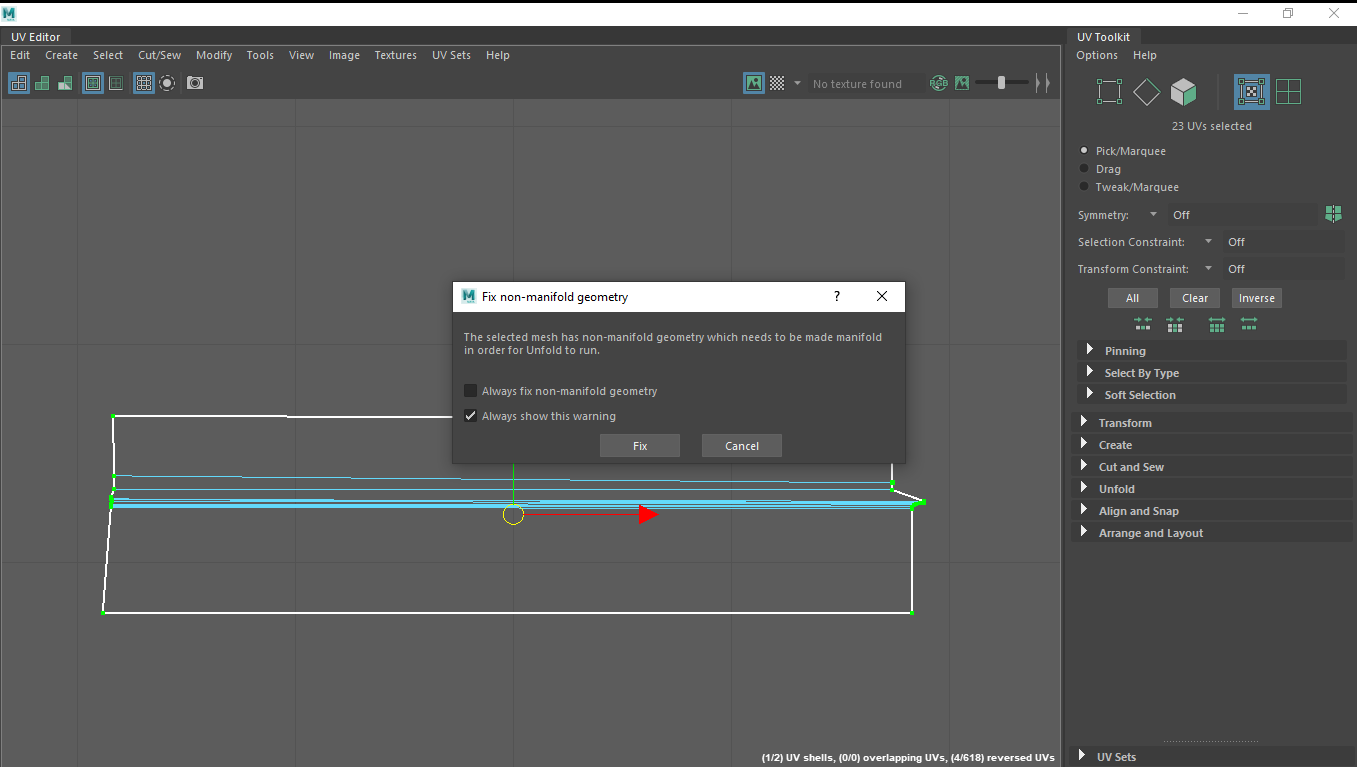

    Buen día a toda la comunidad. Quisiera que alguno de ustedes me ayude con el siguiente problema que estoy teniendo con Maya a la hora de crear las UVS y hacer unfold. Probé de todas las maneras. Cambié directx11 a OpenGL creyendo que el inconveniente venía por ahí, pero no se solucionó. Voy al grano. Después de crear un planar mapping seleccioné las UV. Luego di unfold y me salió un cuadro donde dice "fix non-manifold geometry"
Nombre: uvs.png
Visitas: 426
Tamaño: 43.3 KB

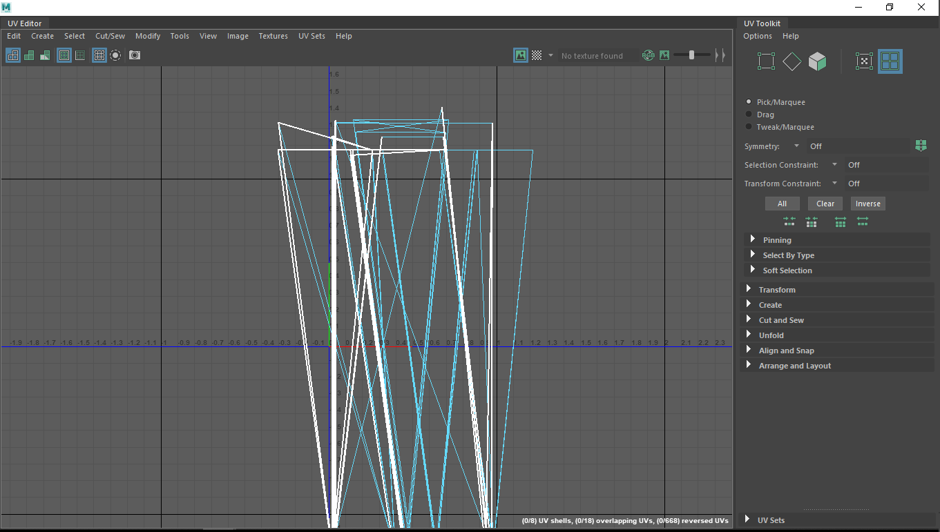

    Le di en fix y me desplegó y separó todas las UV como en la imagen siguiente.
Nombre: uvs_fix.png
Visitas: 409
Tamaño: 59.9 KB

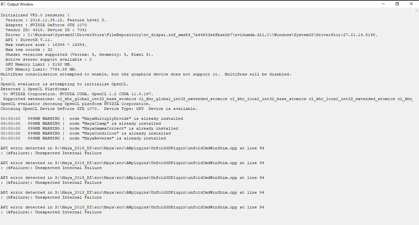

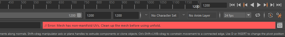

    Probé dándole en cancel y me dio el siguiente error.
Nombre: uvs_cancel.png
Visitas: 280
Tamaño: 13.3 KB
    Juntamente se abrió una ventana de Windows.
Nombre: uvs_ouput_Windows.png
Visitas: 294
Tamaño: 56.4 KB
