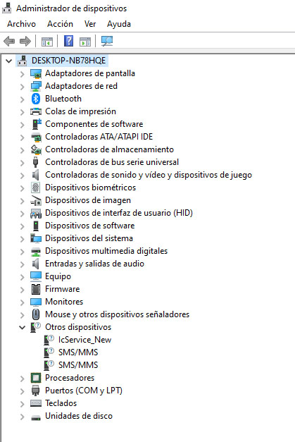

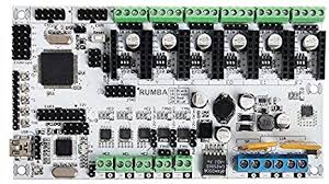

    Hola, se trata del modelo de Rumba que aparece en las imágenes adjuntas, y es para una impresora 3d Prusa i3. Indico en la imagen el tipo de error que me aparece al conectar la Rumba por USB y la alimentación.
    Gracias por adelantado por la ayuda/información.

    No veo el mansaje de error. Si te sale eso, debes hacer CLIC y actualizar controlador, o lo que te indique. Creo.
    En el enlace que te he puesto antes, creo que comenta eso del error.
    Pero ni idea.

    Pues no sé por que no aparece la imagen adjunta del error, la pongo otra vez por si acaso. De todas formas, ya he intentado cambiar el cable USB, actualizar los controladores indicándolos manualmente, buscándolos por internet, etc., pero no hay manera de que el pc me reconozca la placa. ¿Hay alguien que le ocurriera lo mismo, y que me pueda indicar algún controlador, posición de pines, etc., para solucionar esto?

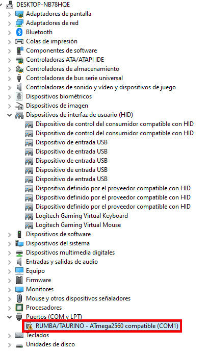

    Bueno, ya vamos avanzando , me han pasado unos drivers que tenía que instalar como puerto COM en el pc (en vez de instalar drivers de USB), y ahora sí que me detecta la placa Rumba, pero me aparece el error que indico en la imagen. ¿Alguien puede indicarme cual sería el siguiente paso a seguir? no se enciende la placa Rumba (ya he probado a conectarla y encenderla con una fuente de alimentación), ni me permite seleccionarla en el programa del Arduino. Un saludo, y gracias por adelantado por la ayuda/información.

    A ver si esto te sirve.

    Hola, gracias por el enlace del video, pero ya he intentado los pasos que sigue, y no indica cómo solucionarlo.
