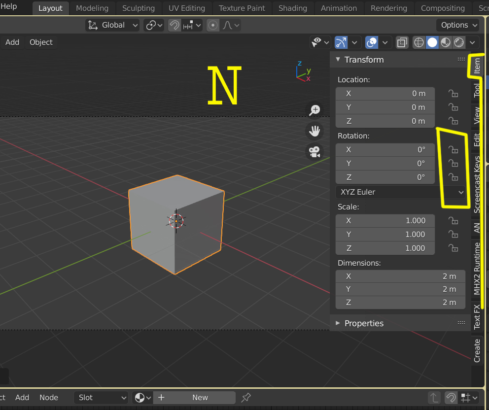

    En cuanto a que no puedes rotar, abre el panel de la derecha (letra N) y mira si tienes los candados abiertos de las rotaciones). Si están cerrados quiere decir que se ha bloqueado para que no roten. Puedes activarlos/desactivarlos con un solo clic.

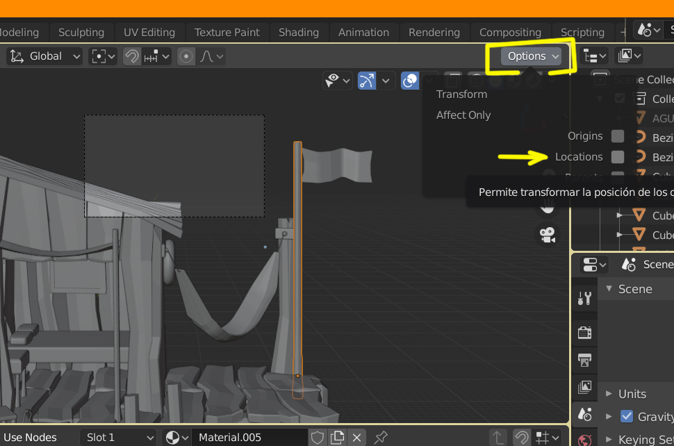

    Mira este es el archivo, no sé dónde este el error, por lo que soy nuevo no termino de entender bien el programa
    22,360
    693
    7236
    En OPTIONS desactiva la casilla que solo permite movimientos de localización pero no de rotación.

    Por fin, he mirado en muchos foros y casi que no encuentro solución, gracias por tu tiempo. =)
