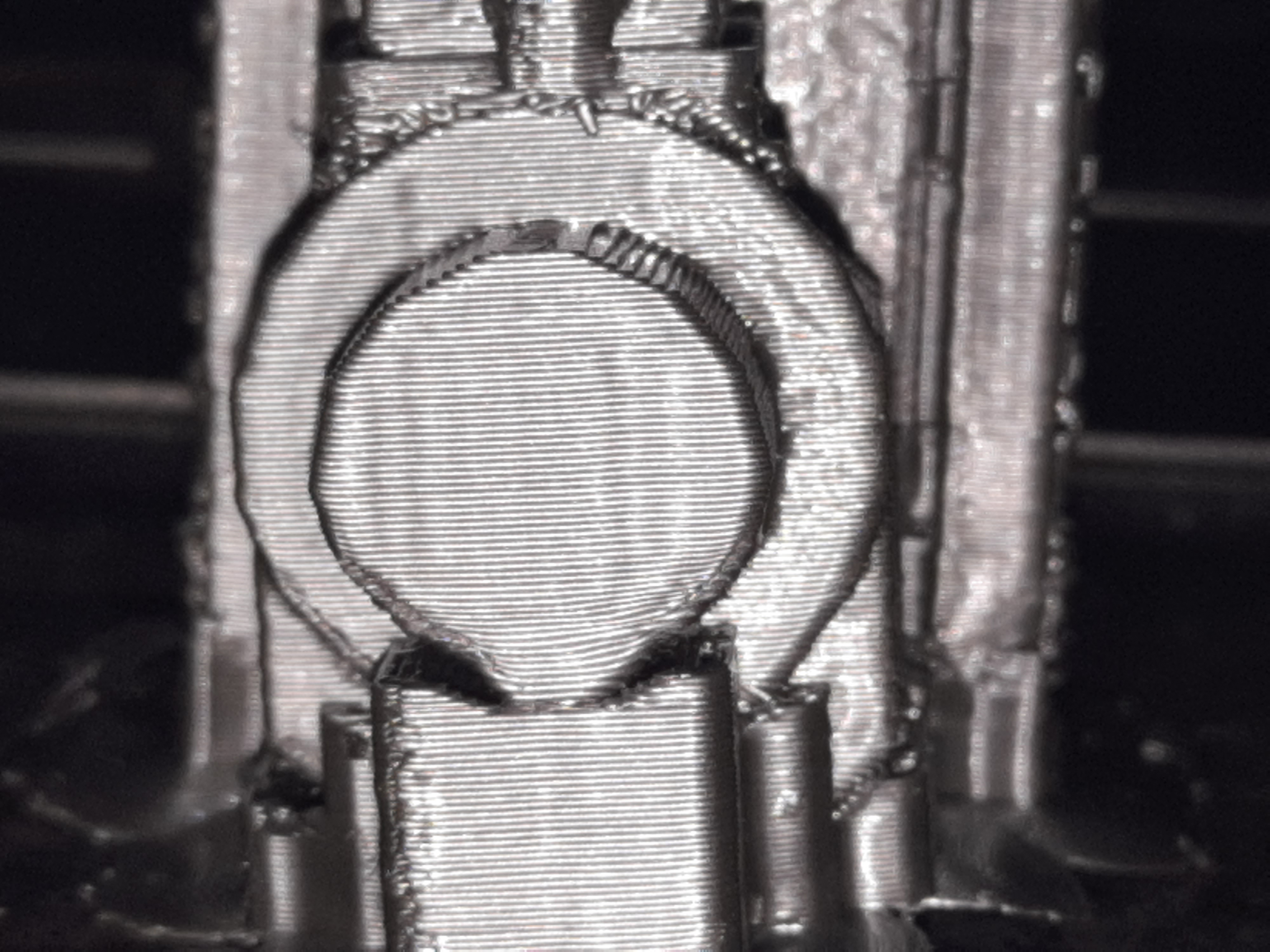

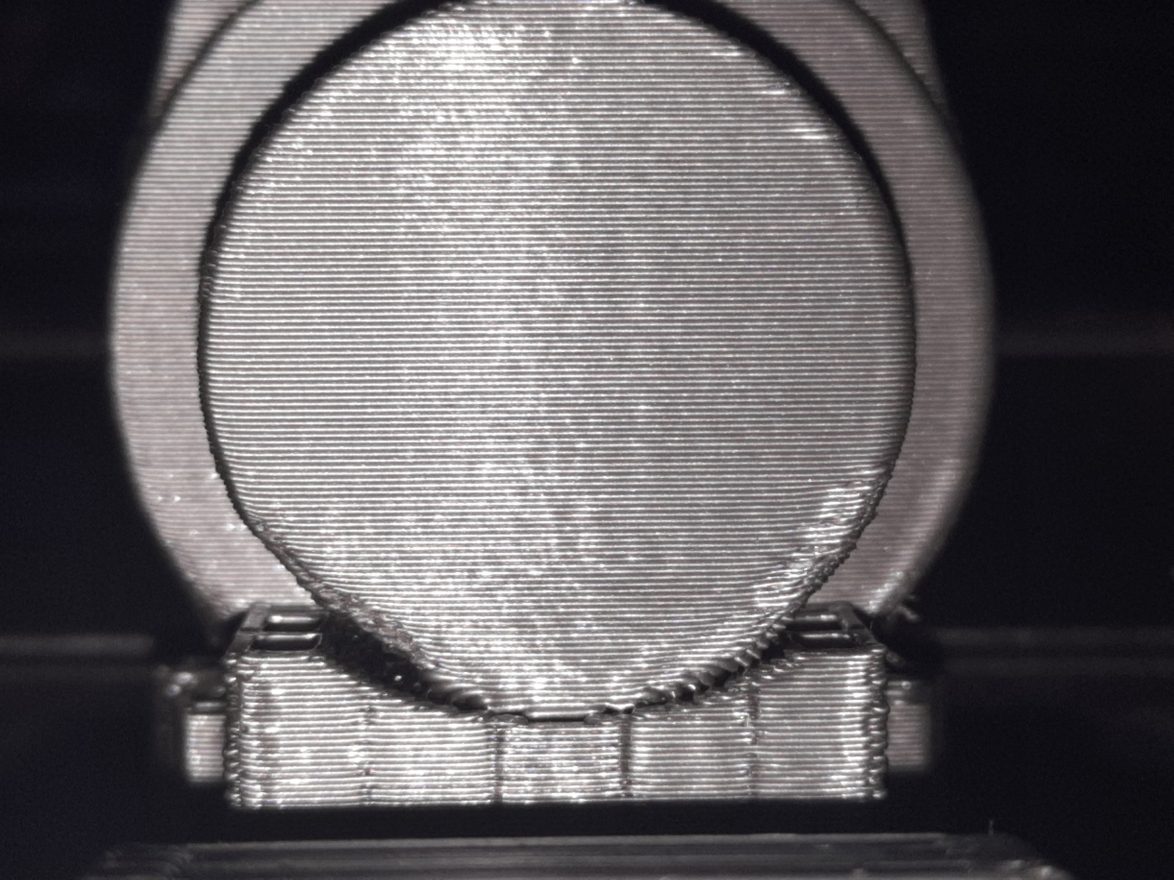

    Buenas a todos. Hace unos 6 meses que tengo una impresora 3D y en líneas generales no tuve dificultades con las impresiones pero hay algo que nunca pude hacer que quede bien, son los círculos o curvas en Z. Adjunto dos fotografías para que se entienda mejor. Como podrán ver la cara de los círculos que da hacia abajo queda deforme. He buscado en internet en paginas que indican problemas y soluciones a los defectos más comunes pero esto no lo veo por ningún lado. Agradezco cualquier truco sobre esto a ver si puedo terminar de ponerla a punto. Gracias.

    Si pasa en Z, puede ser por que no tiene soportes y se cae el filamento al estar imprimiendo en el aire, creo yo.

    Veo que la pieza tiene muchos ángulos. También podría ser que el STL tenga poco polígonos. Mira de subir la calidad del archivo exportado a STL. Saludos.
