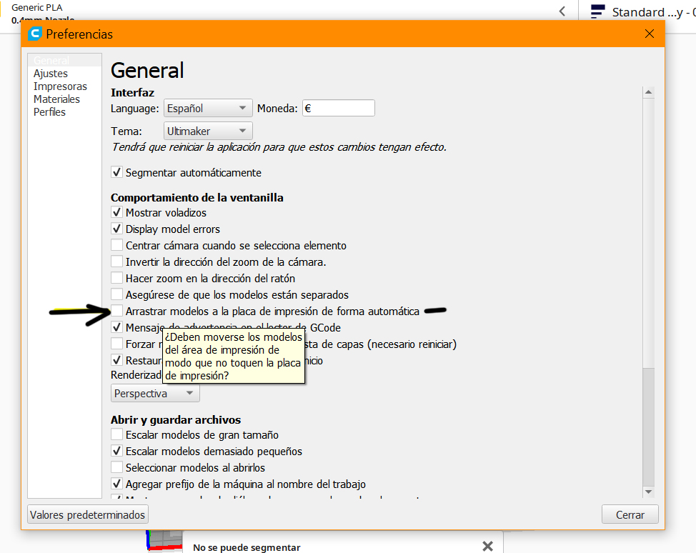

    Hola a tod@s, tengo una duda que no sé si es error del programa o de configuración, o mío.
    Me descargo de Thingiverse algunos objetos, y quiero convertirlos en llaveros. Para ello los abro con FreeCAD y los edito para añadirles la anilla para enganchar esa cadena con la anilla metálica para las llaves, pero me parece algo engorroso. Así que creé una anilla (un simple toro) en el FreeCad y lo exporté a STL, con el que lo puedo abrir con el Cura al mismo tiempo que el otro objeto. Esta anilla la puedo rotar, escalar y mover en X e Y, pero no en Z.
    ¿Cómo puedo elevarlo en Z? ¿Hay alguna configuración en el Cura para permitirlo?
    Gracias de antemano.

    CURA arrastra los modelos hasta la base cero de la placa, si no quieres eso, lo puedes anular desde las preferencias.
Nombre: arrastrar.jpg
Visitas: 4945
Tamaño: 395.9 KB

    Muchas gracias Solimán, me ha funcionado perfectamente. Lo probaré en cuanto me llegue el filamento (de momento solo tenía el que traía de muestra la impresora) y pongo una fotografía del resultado si os parece bien.
    De nuevo gracias.
    Un saludo
