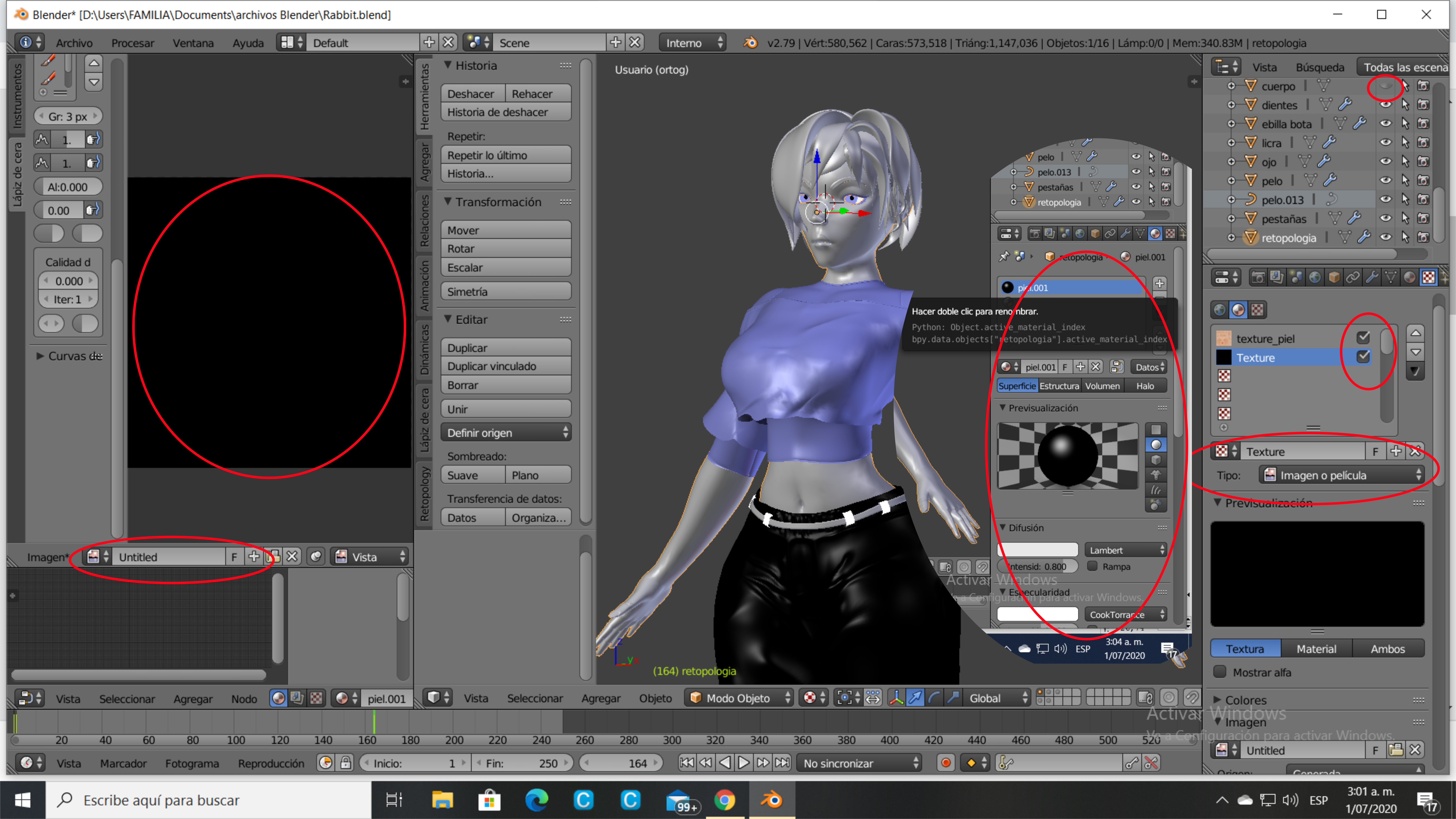

    Hola buenas noches, empecé un proyecto de crear un personaje en 3D en Blender 2.79, primero hice un esculpido, luego retopología y luego texturizar.
Nombre: 1.png
Visitas: 1259
Tamaño: 4.21 MB

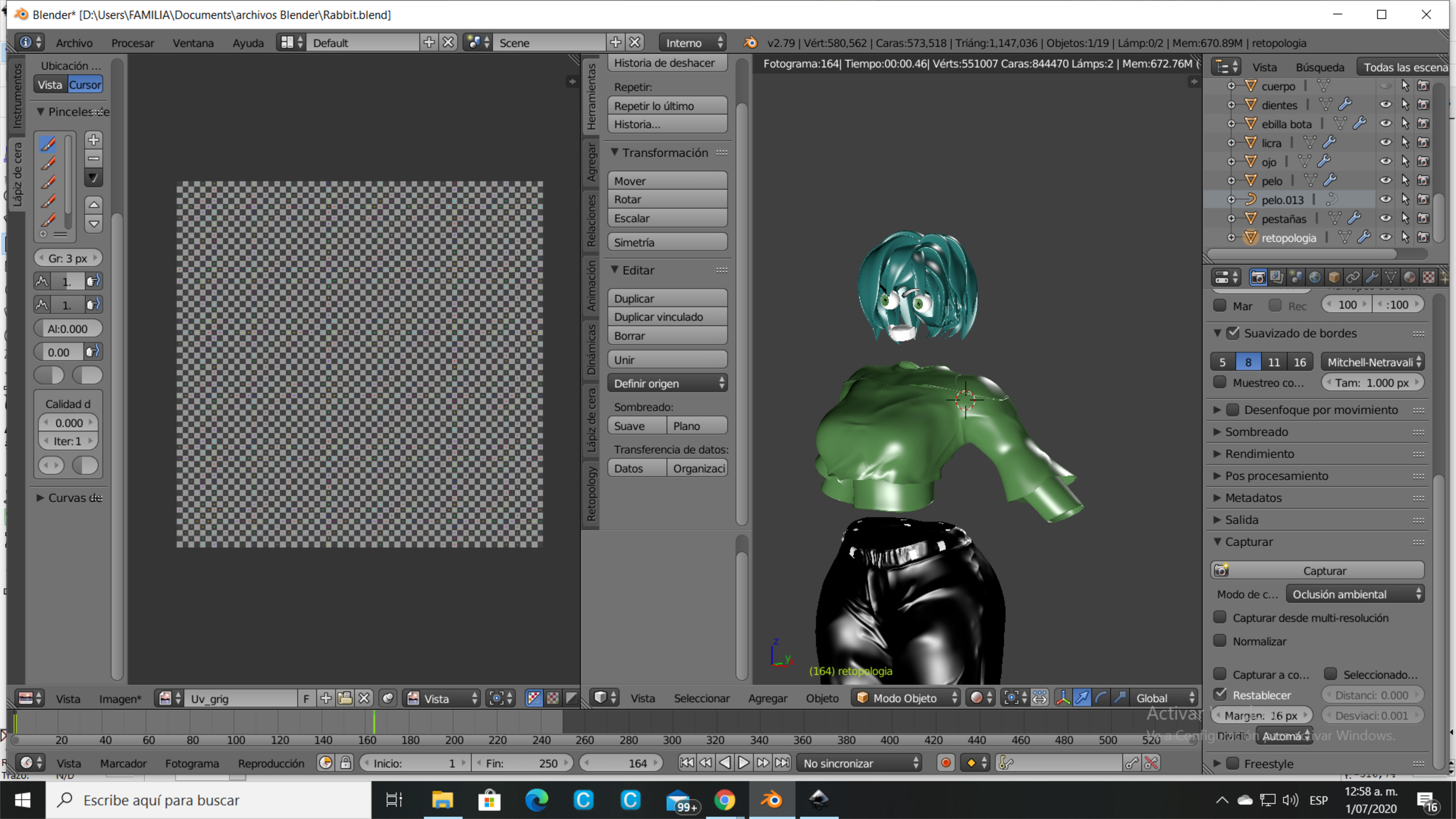

    Hasta aquí va todo bien, me gusta el proceso, hay vemos una imagen UV con las textura que lleva el personaje, la idea era generar un mapa de textura, Ambient Occlusion, entonces creo otra imagen UV para hacer Bake.
Nombre: 2.png
Visitas: 1184
Tamaño: 4.46 MB

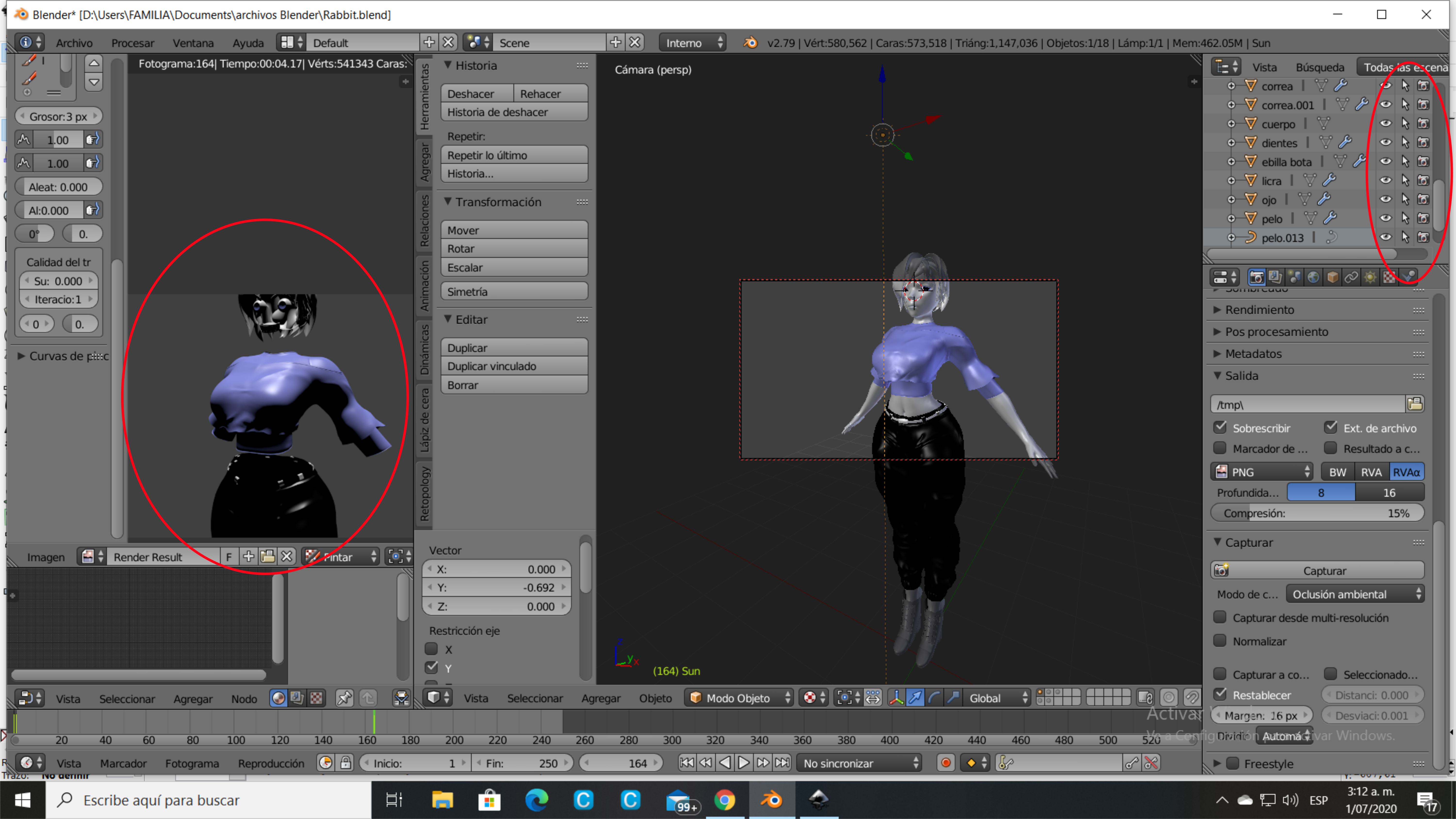

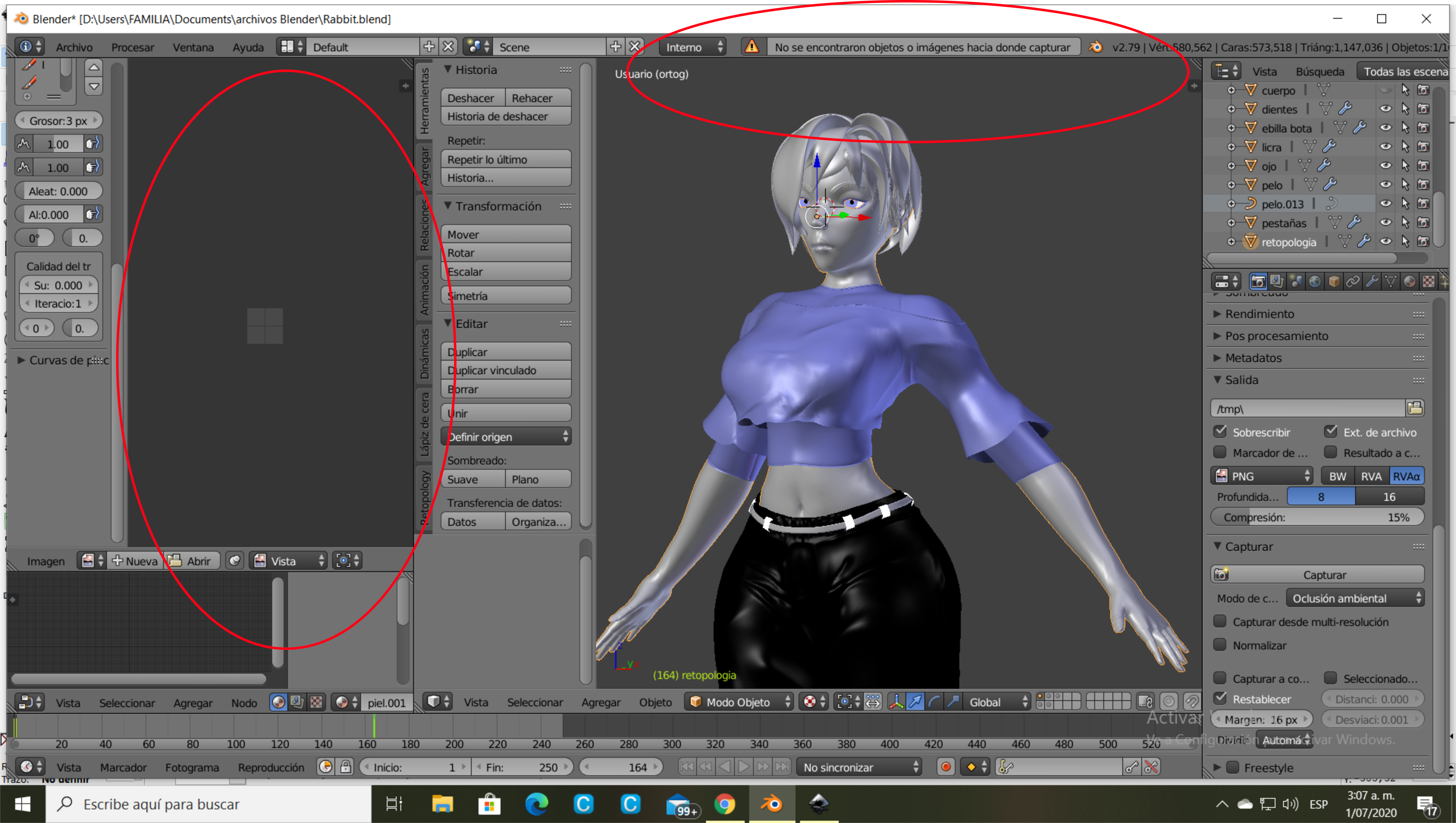

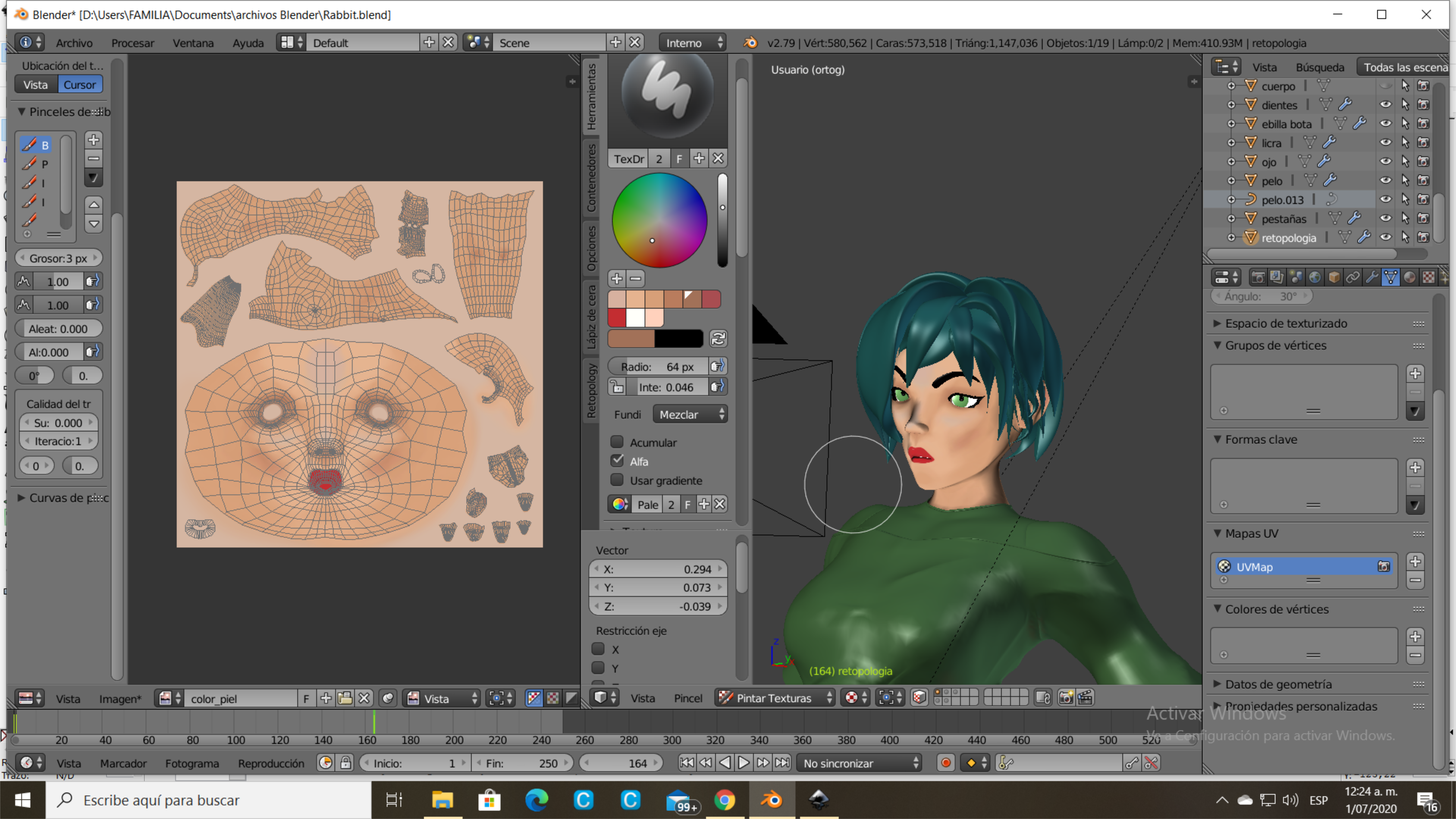

    Me aparece un error "no se encontraron objetos ni imágenes donde capturar" la verdad he hecho todo lo que sabia para resolverlo y no puedo, me gustaría pedir por favor una asesoría, y junto con esto descubrí que a la hora de hacer renderizado para ver como va mi personaje, lo que es la retopología y las pestañas no aparecen.
Nombre: 3.png
Visitas: 753
Tamaño: 3.46 MB
    Agradezco de antemano cualquier comentario o ayuda que me puedan brindar.

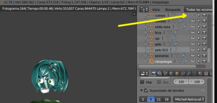

    Otra cuestión es saber si tienes desactivada la vista de los objetos por algún motivo.
    Me refiero a que tienes desactivada la vista en pantalla del "cuerpo", al tener desactivado el "ojito".

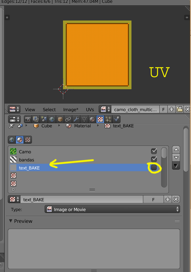

    Y sobre el tema en concreto, lo que tendrías que subir, es una captura de como tienes los materiales y texturas y cual es la nueva textura de imagen sobre la que vas a hacer el Bake y saber si la tienes desactivada para evitar el efecto circular.

    Pero cuando hago clic y parece que comienza la carga sale un mensaje de error y se quita la pantalla UV.

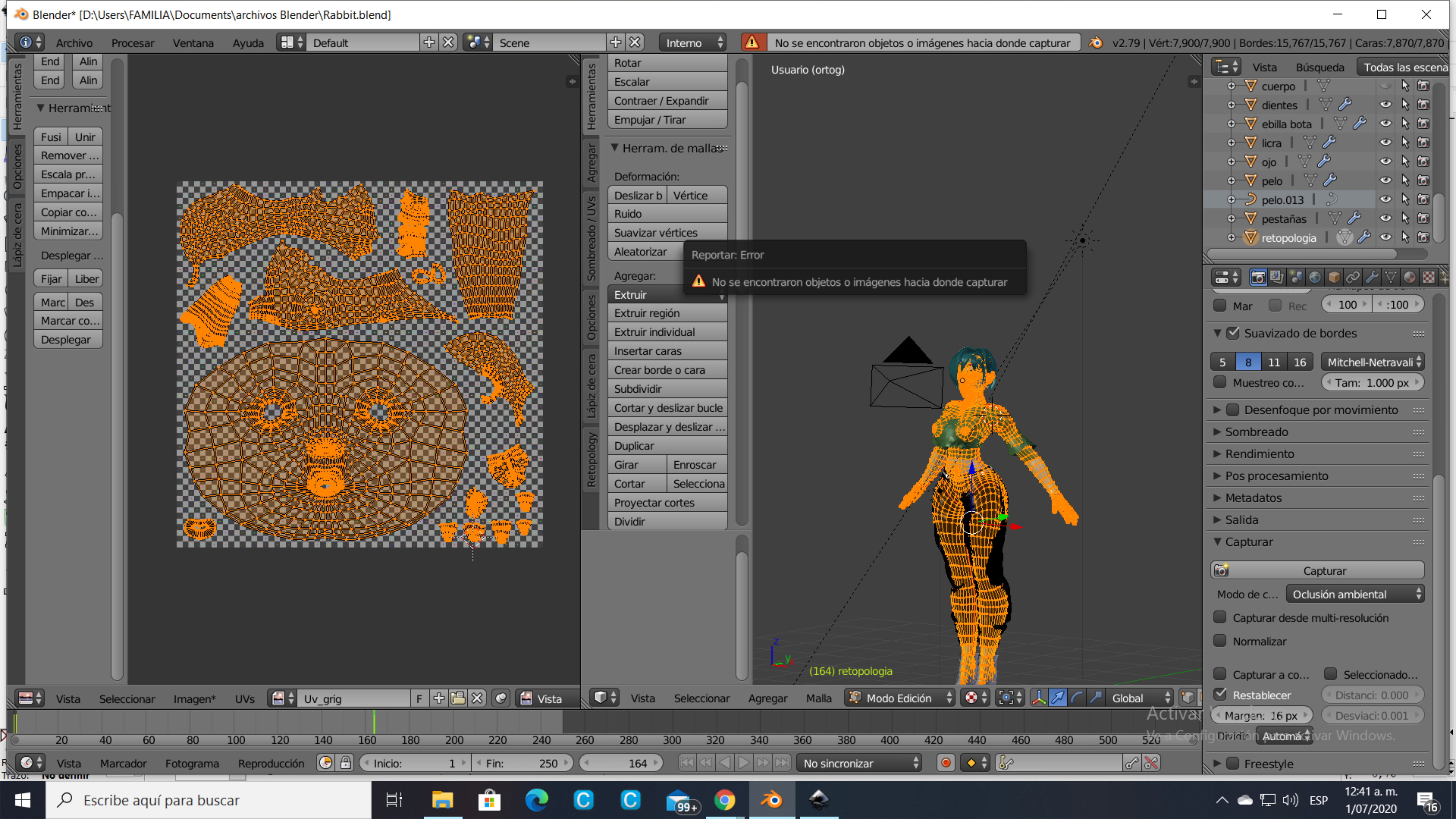

    Con el respeto que te mereces yo estoy pensando que tal vez es un bug es como si no existiera el modelo porque no aparece en el render, la verdad no sé que más intentar, además de aprender Blender 2.83 e intentarlo allí, es que estoy siguiendo un tutorial de un profesor colombiano Jhon Cuases, parece completo y enseña muy bien por esa razón empecé en 2.79, soy muy nuevo en este mundo y estoy muy contento de seguir aprendiendo, vuelvo agradecer tu ayuda porque se que tienes mucha experiencia, lo veo en tus vídeos en YouTube y además buena voluntad para ayudar.

    Esto es lo que se ve en el render, se pierde el personaje y están todos los ojitos activados.

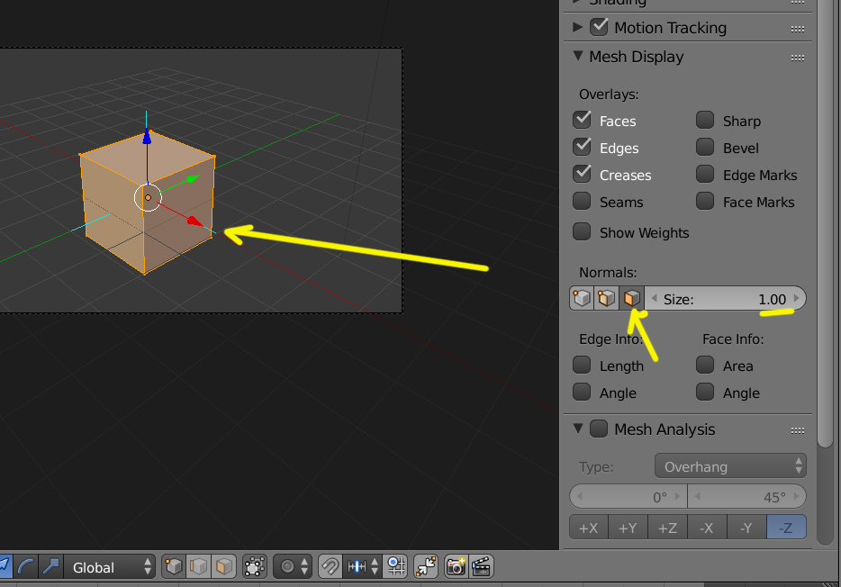

    Pues será cuestión de ir probando diferentes cosas, por ejemplo, saber si las normales están correctas.
    Selecciona el cuerpo en Edit Mode, seleccionas todos los vértices y presionas Ctrl+N para recalcular normales.
    Si quieres ver la cara (Normal) ves al panel de la derecha (letra N) y activa la vista de caras en Mesh Display.
Nombre: normales.jpg
Visitas: 7252
Tamaño: 212.9 KB
    Los objetos deben de tener la normal apuntando hacia el exterior del modelo, si están invertidas, se vuelven transparentes.

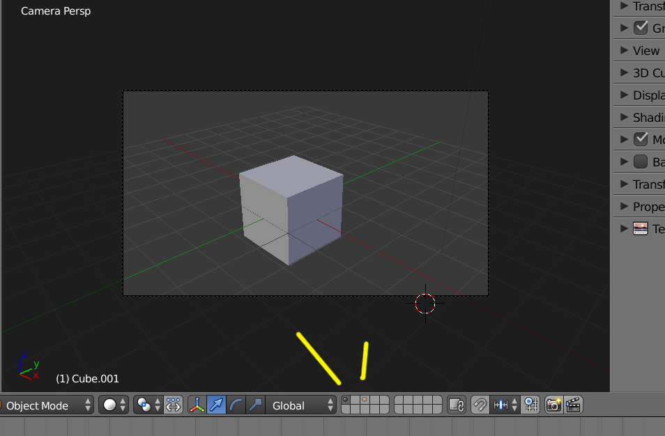

    Otro posible error, es que tengas el cuerpo en otra capa (Layer) y que no la tengas activa cuando haces el Render.
    El Layer o capa es lo que tienes abajo, con una especie de esferas, donde ver los Layers con objetos, y en oscuro los que tienes activos.
    Si está desactivado, no sale en el Render.
    Con letra Ñ se activan todos los Layer (a no ser que tengas un teclado extranjero, claro).
