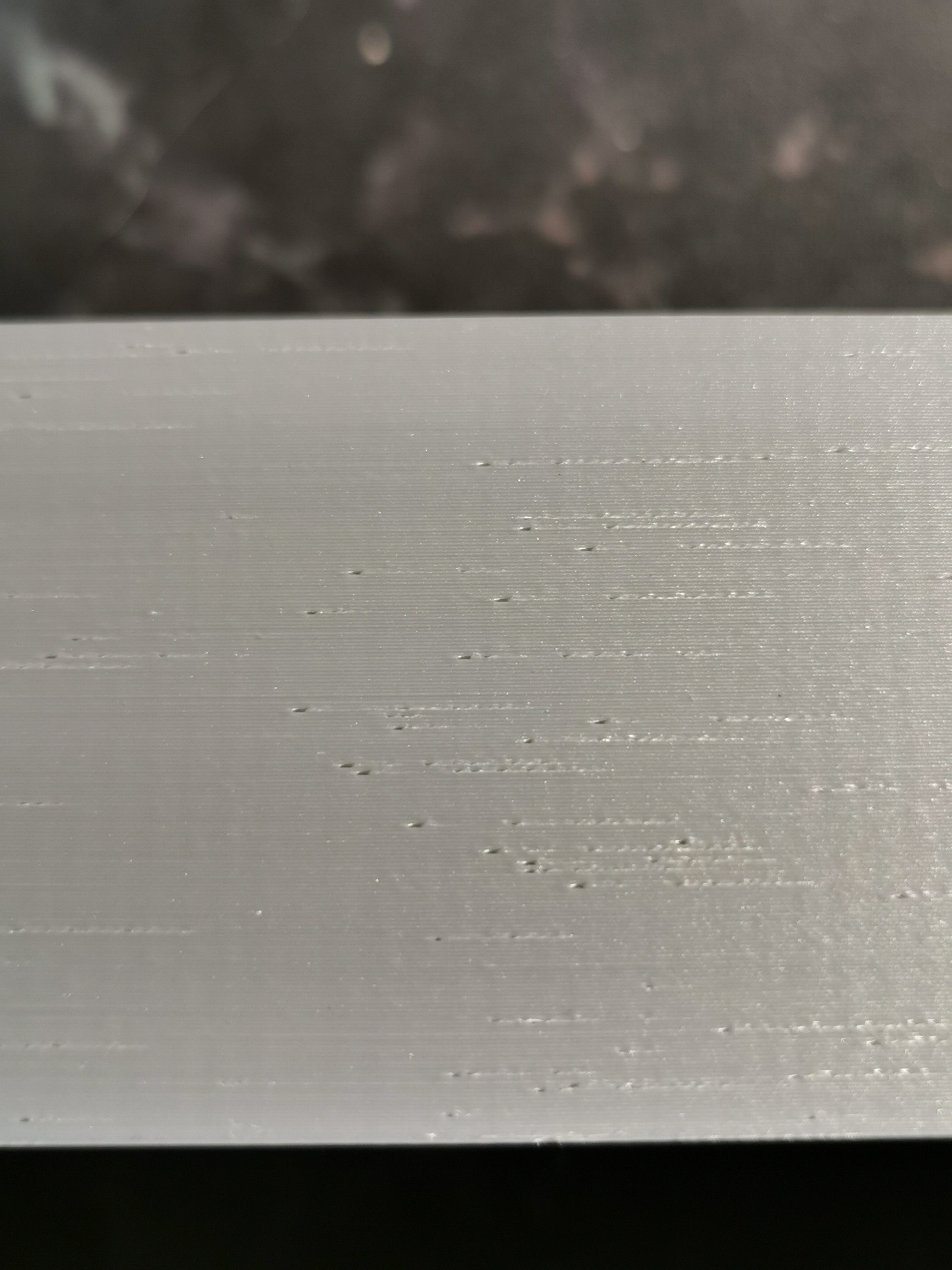

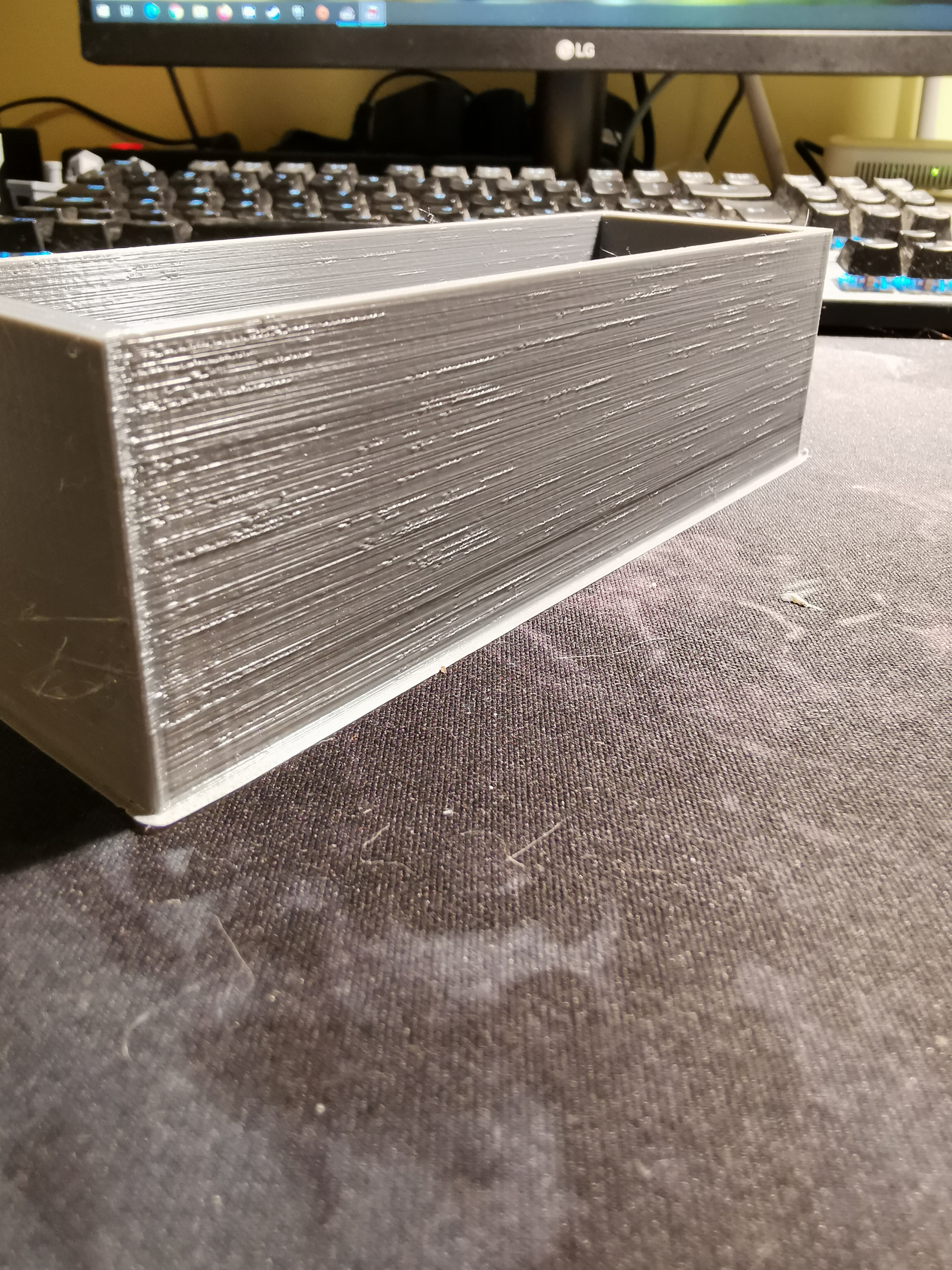

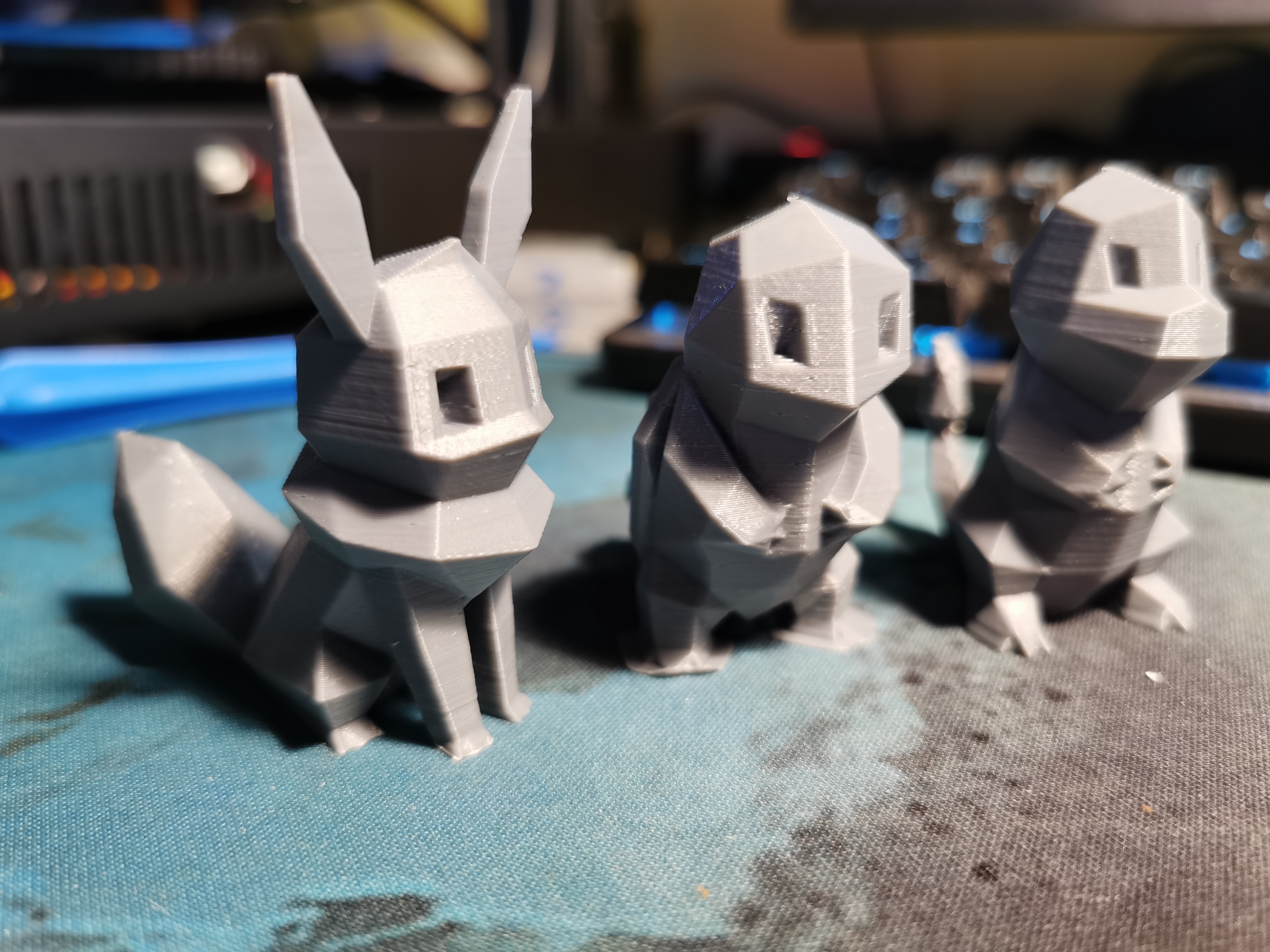

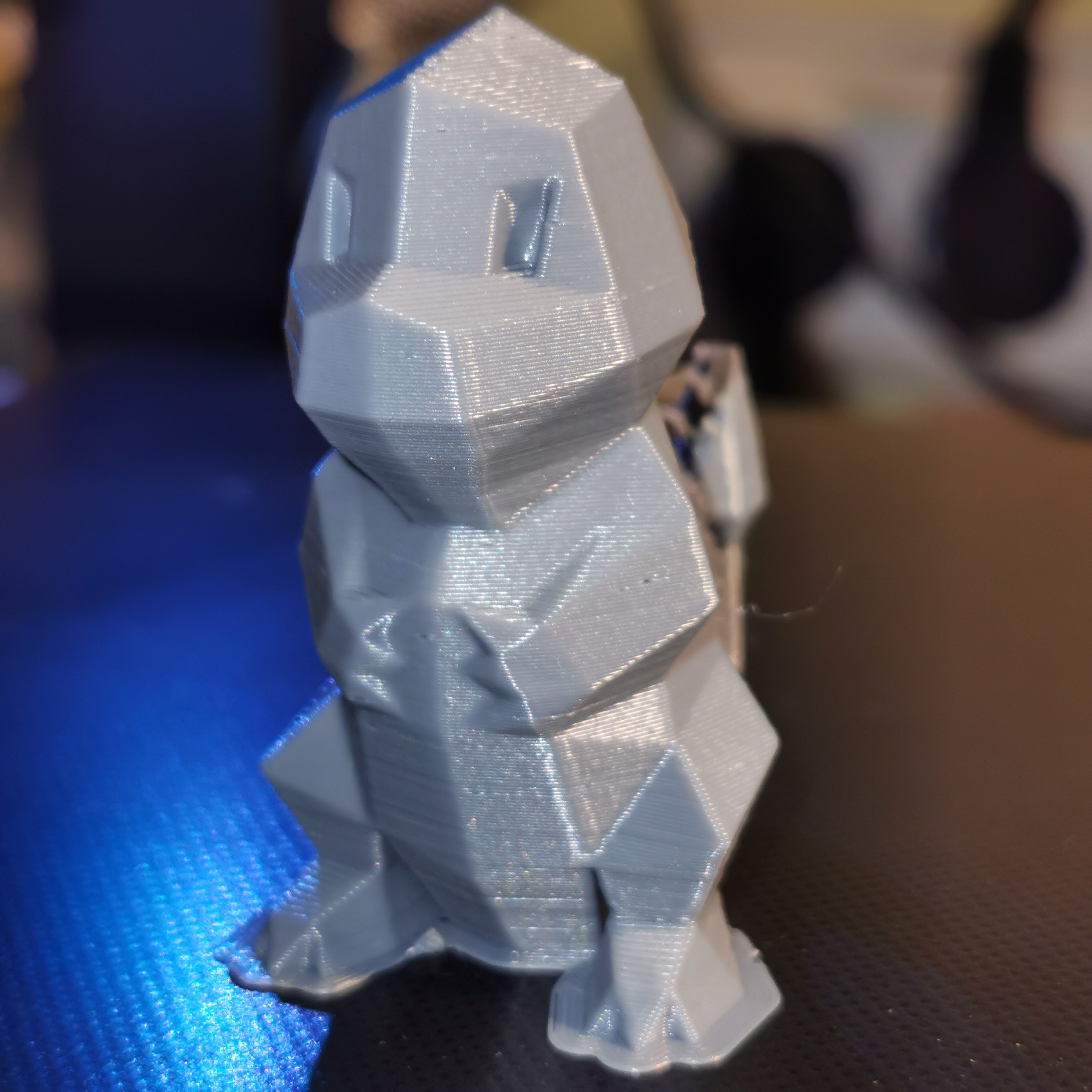

    Buenas, tengo una Artillery Genius nueva y después de calibrarla y demás impresiones, probé a hacer figuras Pokémon que encontré por ahí, figuras simples y empecé a notar unos huecos en las capas.
    Es una tontería, pero he intentado ver si alguien tenía este problema, pero no encuentro nada, no sé dónde puede estar el problema.
    Esta caja es donde más se nota, esta impresa con PLA Creality Plata (para mi es gris) a 60 milímetros, 195 grados centígrados, altura de capa de 0.2, con retracciones de 1 milímetro a 30 milímetros, ventilador a 100.
    No sé si se verán las fotografías (estoy probando).

    Parece que se interrumpe momentáneamente y aleatoriamente el flujo de material. O tienes PLA quemado dentro. O el filamento es malo.

    En esta pagina que me pasas veo algún problema que tengo yo, en las otras que paso el compañero ya las había visto y no encontré lo que tengo yo.
    Hice una prueba de extrusión para ver si tenía un flujo correcto, y tiro como 20-30cm sin problema, no veo atasco.
    También e pensado que es de mala calidad, nada más sacarlo de su bolsa envasada al vacío, me puse a hacer pruebas y e conseguido algo decente, pero me sigue dando esas burbujas. No lo dudo nada.

    También puede ser que tengas la retracción demasiado alta, y te corte el flujo.
    Jun 2020
    La retracción no sé si afectara, hace un perímetro entero de unos 20 centímetros, y en esa misma capa hay varios huecos, haciendo un test de temperaturas este filamento esta bien entre los 180 y 195 grados centígrados, no deja prácticamente nada de hilos ni huecos, pero cuando hace una línea larga como en la caja aparecen esos huecos, curiosamente en figuras más "complejas" como las que hice apenas hay, no termino de entender.
    De todas maneras, la retracción la e probado casi de todas las maneras posibles, desde 0,6 milímetros hasta los 6mm, y los mejores resultados los e tenido entre 1 y 2mms a 30mms de velocidad de retracción.
    Una cosa que si hago, y no sé si estoy en lo correcto es si la velocidad de impresión la tengo a 60mms pongo la temperatura a 195 grados centígrados y a 30-45mms la velocidad esta a 185-190 grados centígrados. Todo esto por el tema de la viscosidad.
