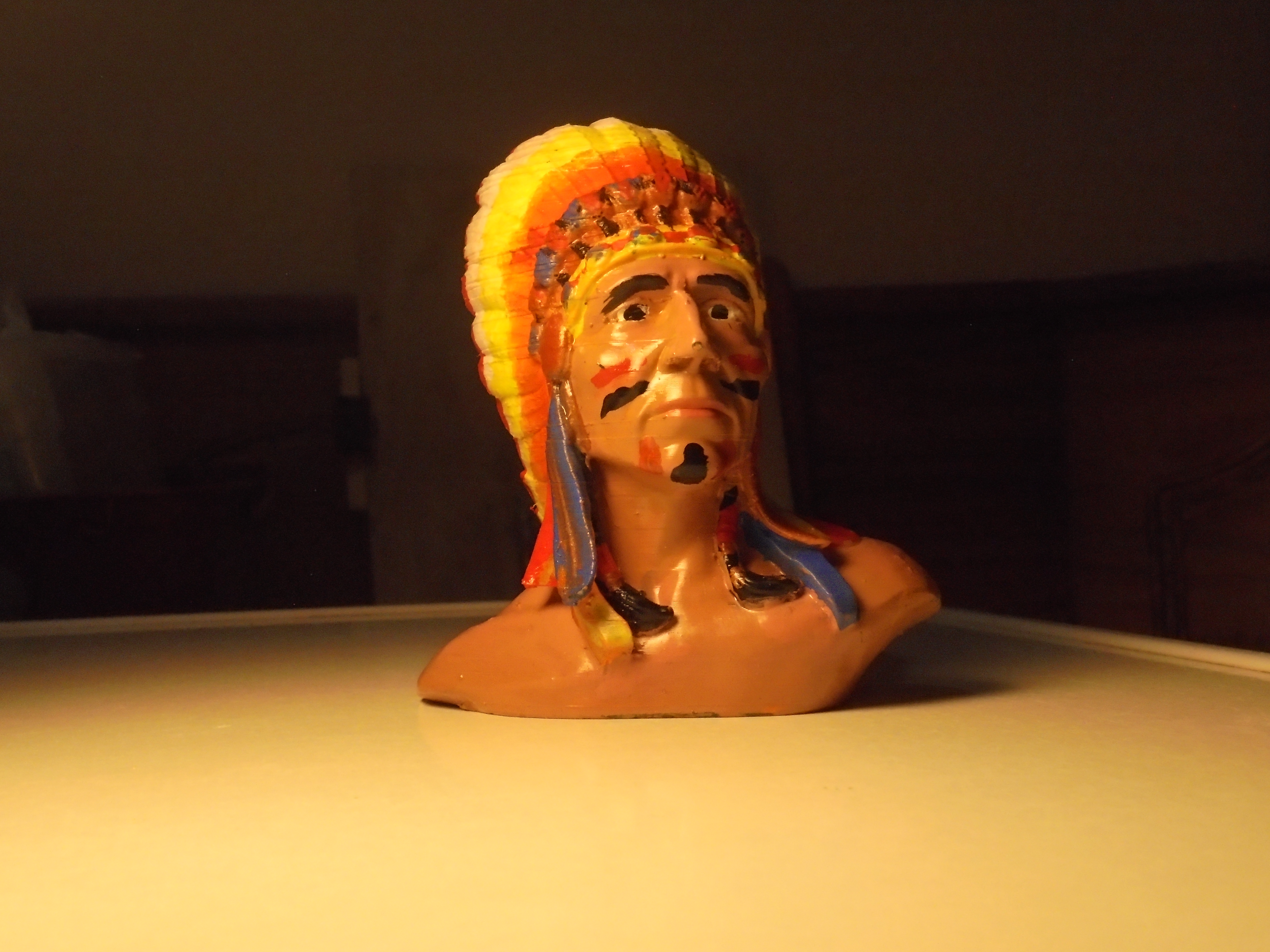

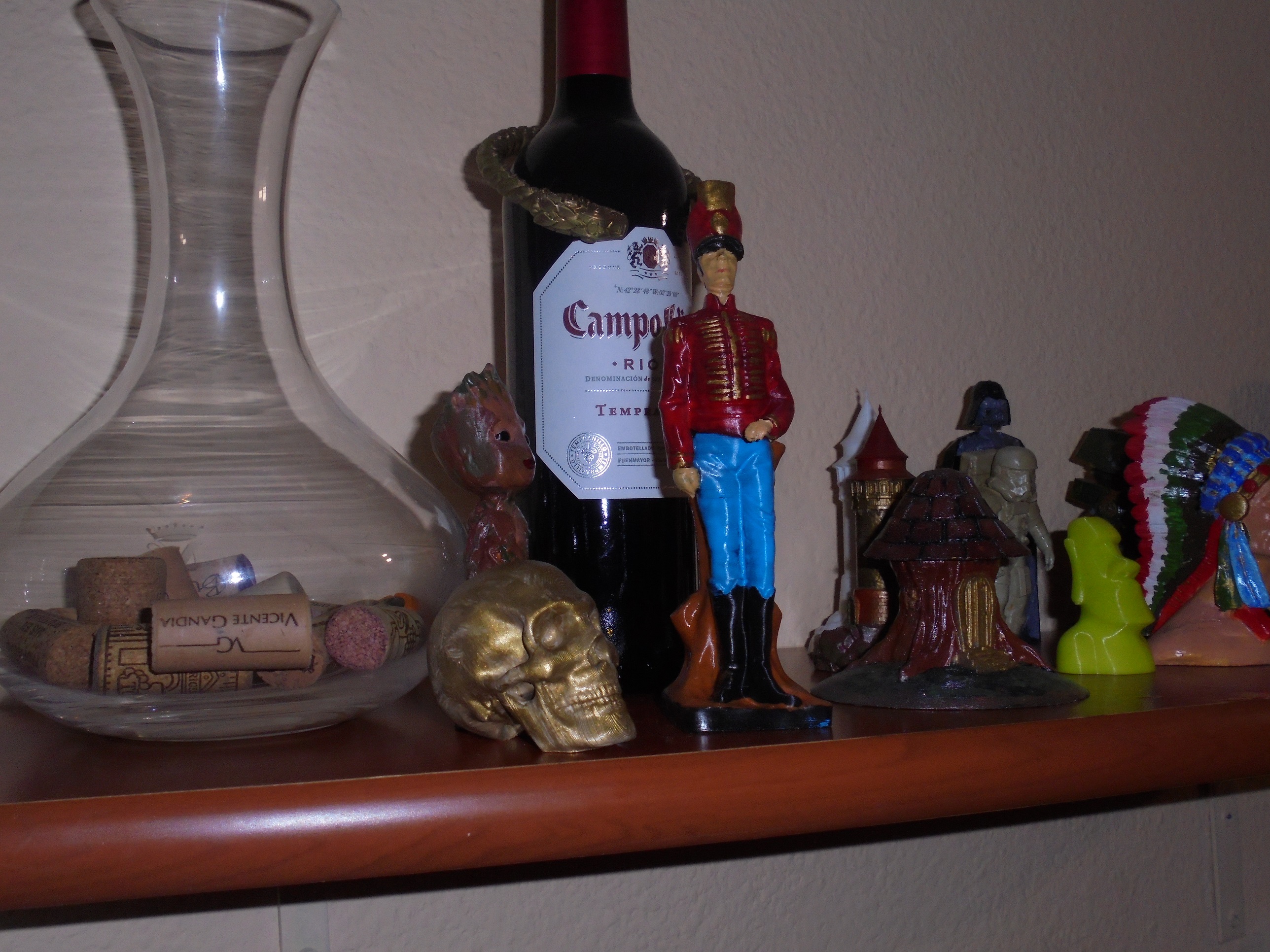

    Ya he hecho 3 o cuatro piezas y la verdad es que salen bastante bien (con algunas rayitas pero bien).
    Un ejemplo es este Indio que descargue de Thingiverse. Enlace
Nombre: DSC00443.JPG
Visitas: 2720
Tamaño: 6.53 MB
ID: 234268 Clic en la imagen para ver su versión completa.
Nombre: DSC00444.JPG
Visitas: 2739
Tamaño: 6.83 MB

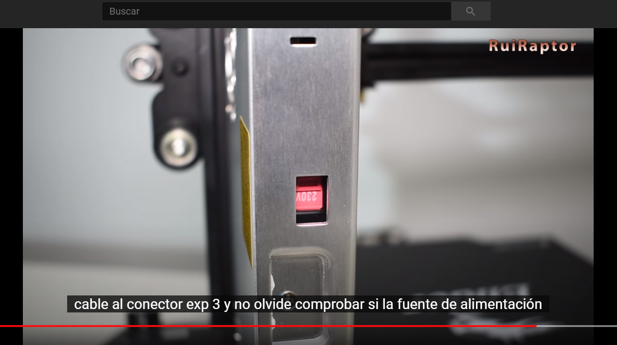

    Y no se olviden de mirar la corriente si lo compran desde (UK) pues pueden venir con 110V, aunque es muy fácil cambiarlo.

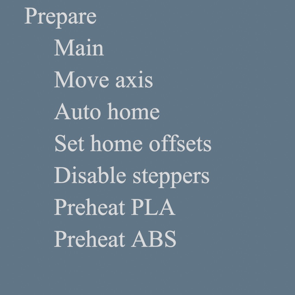

    Por ejemplo en PREPAR tenemos los siguientes valores. (Auto Home, es una de las primeras cosas que debemos hacer para proceder al nivelado correcto de la cama).
Nombre: Menu_11.jpg
Visitas: 827
Tamaño: 71.5 KB

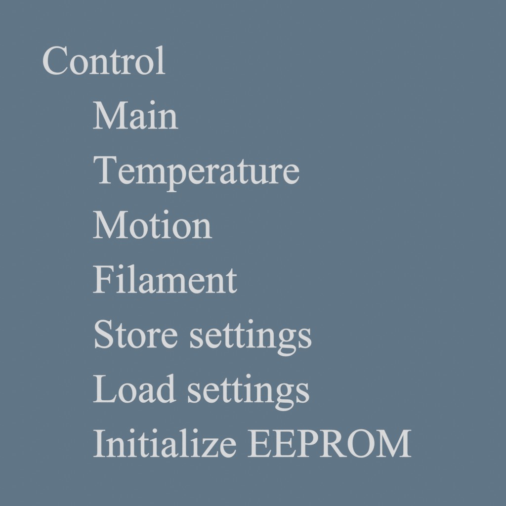

    En la de CONTROL:
Nombre: Menu_21.jpg
Visitas: 866
Tamaño: 69.0 KB

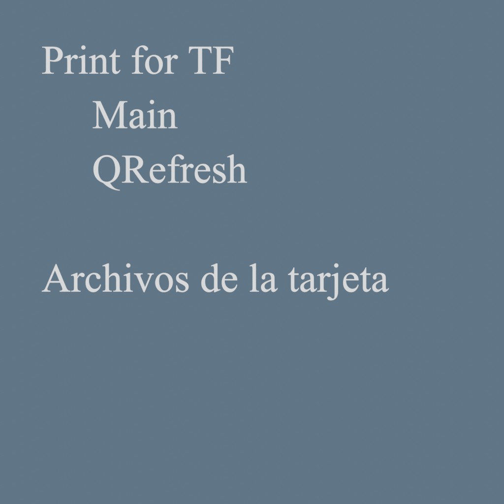

    En la de PRINT from TF ( me he equivocado y he puesto "for" en lugar de from) (Imprimir desde la TF).
    Decir que esta es la parte donde debemos guardar nuestro G-Code para la impresión, a ser posible con nombres cortos y lo que yo personalmente hago es ponerles un número delante, para luego no confundirme con las diferentes piezas (en modelos con varias piezas, claro).
Nombre: Menu_31.jpg
Visitas: 841
Tamaño: 45.7 KB

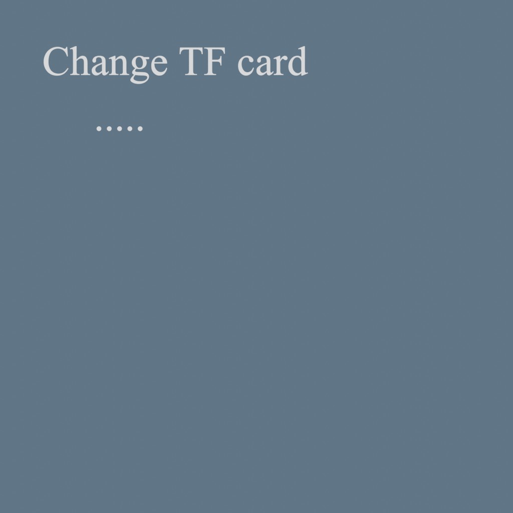

    El CHANGE TF card (CAMBIO de tarjeta TF)
Nombre: Menu_41.jpg
Visitas: 842
Tamaño: 28.1 KB

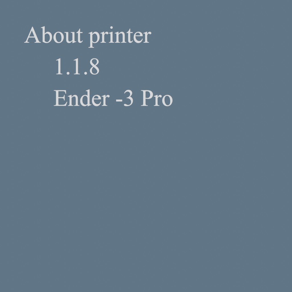

    Y el ABOUT PRINTER (sobre la impresora).
Nombre: Menu_51.jpg
Visitas: 875
Tamaño: 34.6 KB

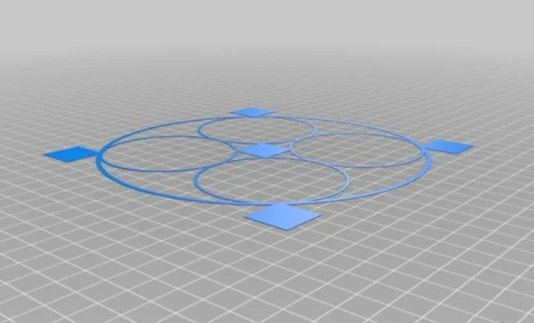

    El mejor repositorio que conozco es Thingiverse https://www.thingiverse.com/ y es por donde podemos empezar.
    Un ejemplo sería bajar el "First Layer Calibration" que sirve para que una vez tengamos la cama a la altura adecuada haciendo la prueba del papel, donde debe pasar rozando en las cuatro esquinas y también en el centro, podemos hacer esta impresión donde veremos muy rápidamente si está todo correcto, pues si una de las zonas está más separada de la cama veremos como los hilos se desprender o no se acaban de pegar o por el contrario, si está demasiado cerca de la cama saldrán chafados.
    https://www.thingiverse.com/thing:2899815
Nombre: primera impresión.jpg
Visitas: 2374
Tamaño: 146.5 KB

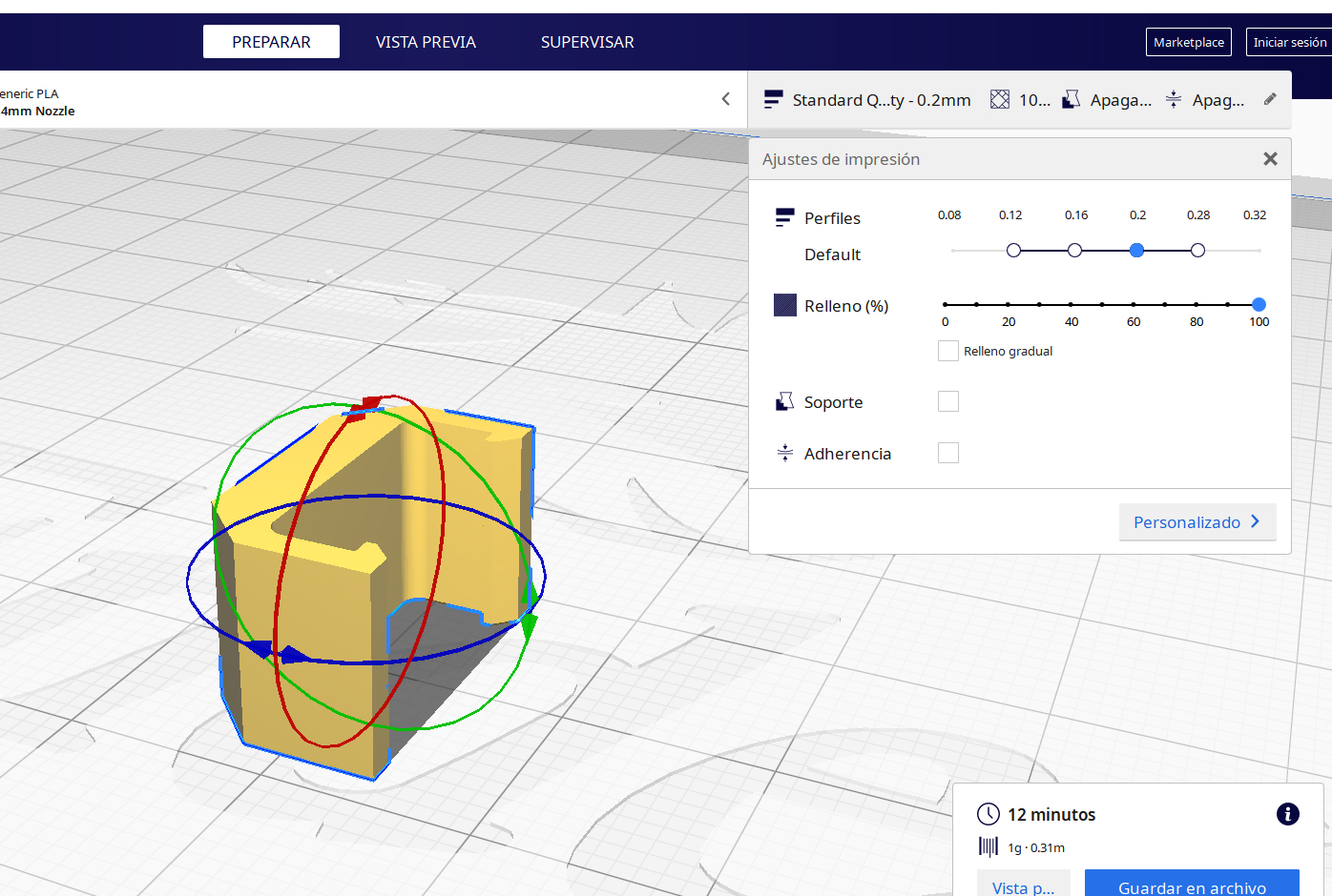

    Sobre el "Slicer" a utilizar, (el "slicer" o laminador, es el programa con que convertimos nuestros archivos de formato STL u otros parecidos a G-Code, que es lo que reconoce la impresora) decir que Ender 3 Pro trae en su tarjeta un programa llamado "Creality Slicer versión 1.2.3 (en mi caso) y que funciona bastante bien. Es muy sencillo.
    De todas formas ya me había acostumbrado a utilizar el CURA, por lo que lo recomiendo para los que empiezan.
    Creo que de los gratuitos es el mejor.
    Luego hay uno de pago llamado Simplify3D que es de mejor calidad y da menos problemas.

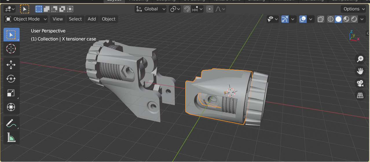

    En cuanto a las mejoras, hay una que recomiendo hacer. Es la de los tensores.
    La Ender 3 Pro no tiene en sí mismo un tensor regulable, simplemente se afloja el tornillo, se estira con la mano y se vuelve a apretar, pero eso no parece muy fiable.
    Por lo que recomiendo el imprimir esos tensores y ponerlos en el momento que veamos más oportuno.
    Yo los he imprimido ya y cuando me toque hacer algún ajuste a la máquina los pondré.
    https://www.thingiverse.com/thing:2986144
    Decir que yo los he imprimido al 100% de relleno para que sean suficientemente sólidos.
    Y que hay dos de las piezas, que se tienen que duplicar, pues son iguales para uno u otro eje.
Nombre: tensor_1_2.jpg
Visitas: 2364
Tamaño: 341.7 KB

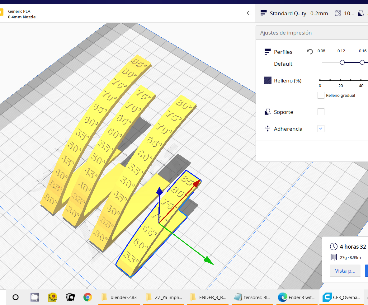

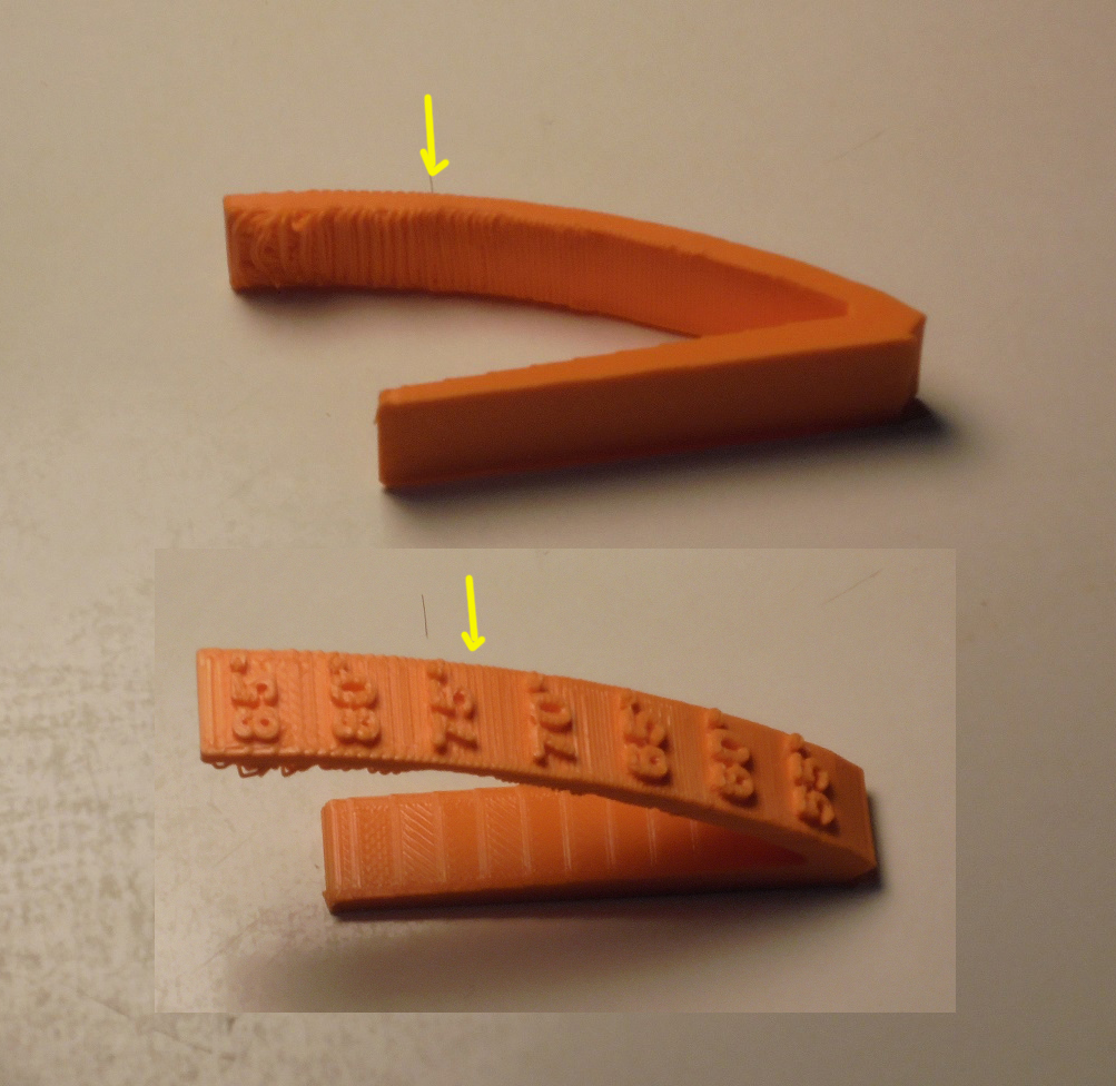

    Una de las pruebas que se puede hacer también es la de los voladizos.
    Se trata de saber hasta donde sale bien la impresión, con voladizos de hasta 85 grados.
    En Thingiverse https://www.thingiverse.com/thing:1564848 hay unos modelos para descargar, que en este caso consta de 4 modelos de diferentes grados.
Nombre: 4_voladizos.jpg
Visitas: 2376
Tamaño: 734.5 KB
    Los objetos tienen ángulos de 30-75, 30-80, 30-85 y 55-85 grados.
    Un vídeo de ejemplo:
    Decir, que en mi prueba el resultado a sido que hasta 70 grados va perfecto, de 70 a 75, salen en la parte inferior una pequeñas líneas, y del 75 al 85 ya parece que los hilos pierden consistencia, pero todavía no caen por el peso.
    Esto es con el ventilar y material PLA, cosa que hace que el plástico se endurezca rápido y no le da tiempo a caer.

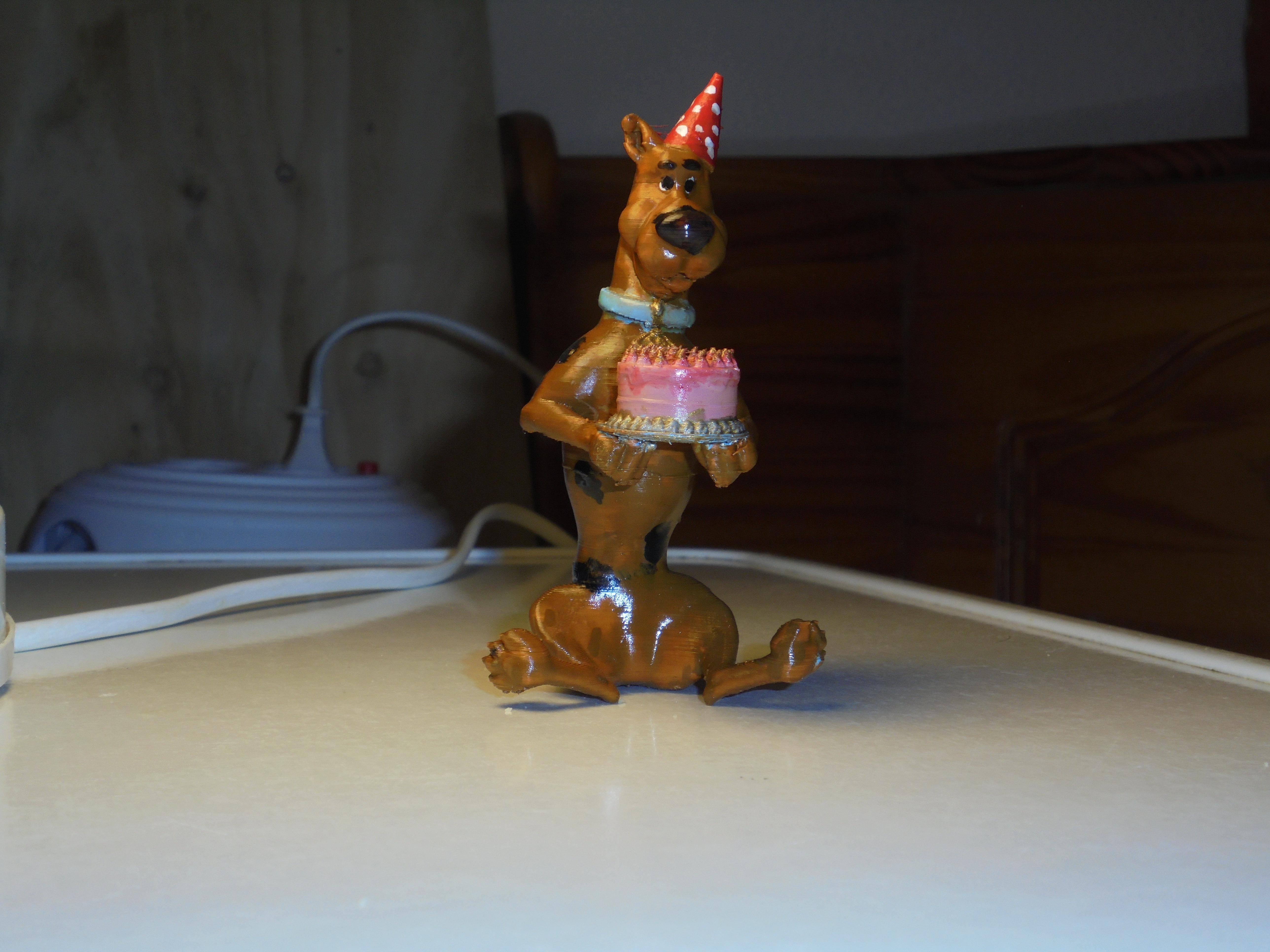

    Muy buenos el indio y el Scooby, se nota que tienes maña pintando las figuras eh. Gracias por toda la información amigo.
    ¿Has repetido alguna figura que ya hicieras con la anterior impresora? Por saber si hay mucha diferencia.
    22,345
    De momento no, todas son nuevas, pero poca diferencia puede haber, la Prusa i3 Hephestos en realidad es muy buena, pero ya estaba vieja y le tuve que dar pasaporte. Ya llevaba un montón de parches de diferentes colores.

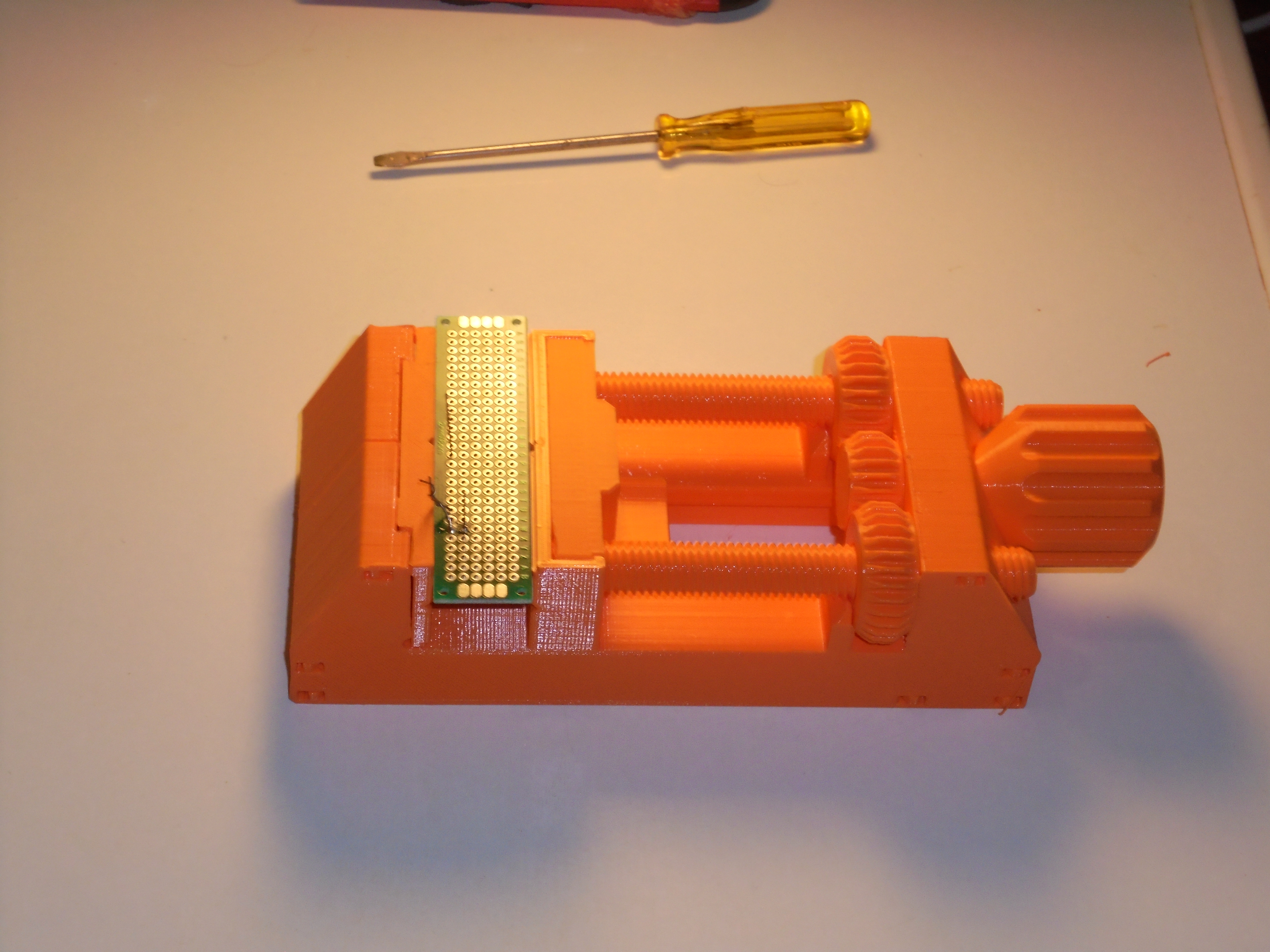

    Una prueba con una tornillo de sujeción, que para mi extrañeza han encajado bien todas las piezas, así como la rosca.
    Funciona de maravilla para sujetar piezas pequeñas, que en este caso son para PCB de Arduino.

    35,765
    ¿Has impreso el torno completo no? Está genial eh, es una muy buena herramienta.
  21. #21
    22,345
    Si, pues necesitaba algo como eso para hacer las minisoldaduras, y es muy bueno; el que lo ha creado, se lo ha currado muy bien.
    Y también era para probar si las midas que imprime la impresora 3D son reales, pues hay algunas que no encajan luego las roscas con las tuercas.
    Saludos.

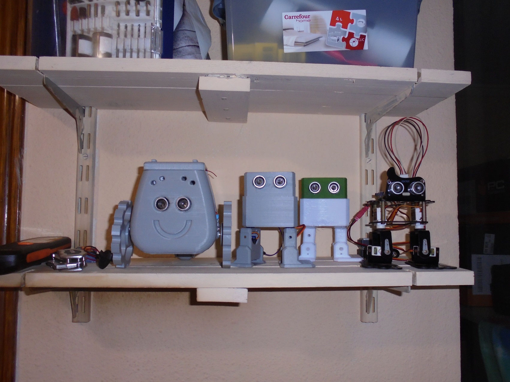

    Lo siguiente es un mini robot, que ya tengo la parte de la electrónica (por soldar) y las piezas por imprimir.
    https://pablorubma.cc/escornabot/version-2-12-xdesig/
    Esto si que va a ser un reto, pues es muy, muy complicado.

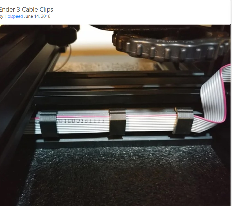

    Para el cable de la pantalla que queda suelto, hay estos clips que funcionan bastante bien.
    Dejo este link, aunque no es exactamente el que yo he bajado, pero que son casi iguales.
    https://www.thingiverse.com/thing:2960375
Nombre: clip1.jpg
Visitas: 1762
Tamaño: 565.0 KB
ID: 235516 Clic en la imagen para ver su versión completa.
Nombre: clip2.jpg
Visitas: 840
Tamaño: 232.9 KB

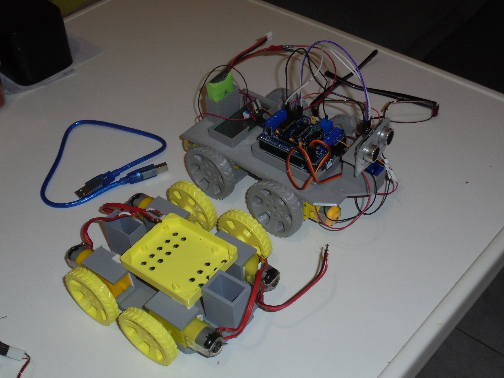

    Y no solo figuritas se pueden hacer con la impresión 3D.
Nombre: DSC00531.JPG
Visitas: 1721
Tamaño: 385.1 KB
ID: 239448 Clic en la imagen para ver su versión completa.
Nombre: DSC00530.JPG
Visitas: 1715
Tamaño: 491.7 KB
ID: 239449 Clic en la imagen para ver su versión completa.

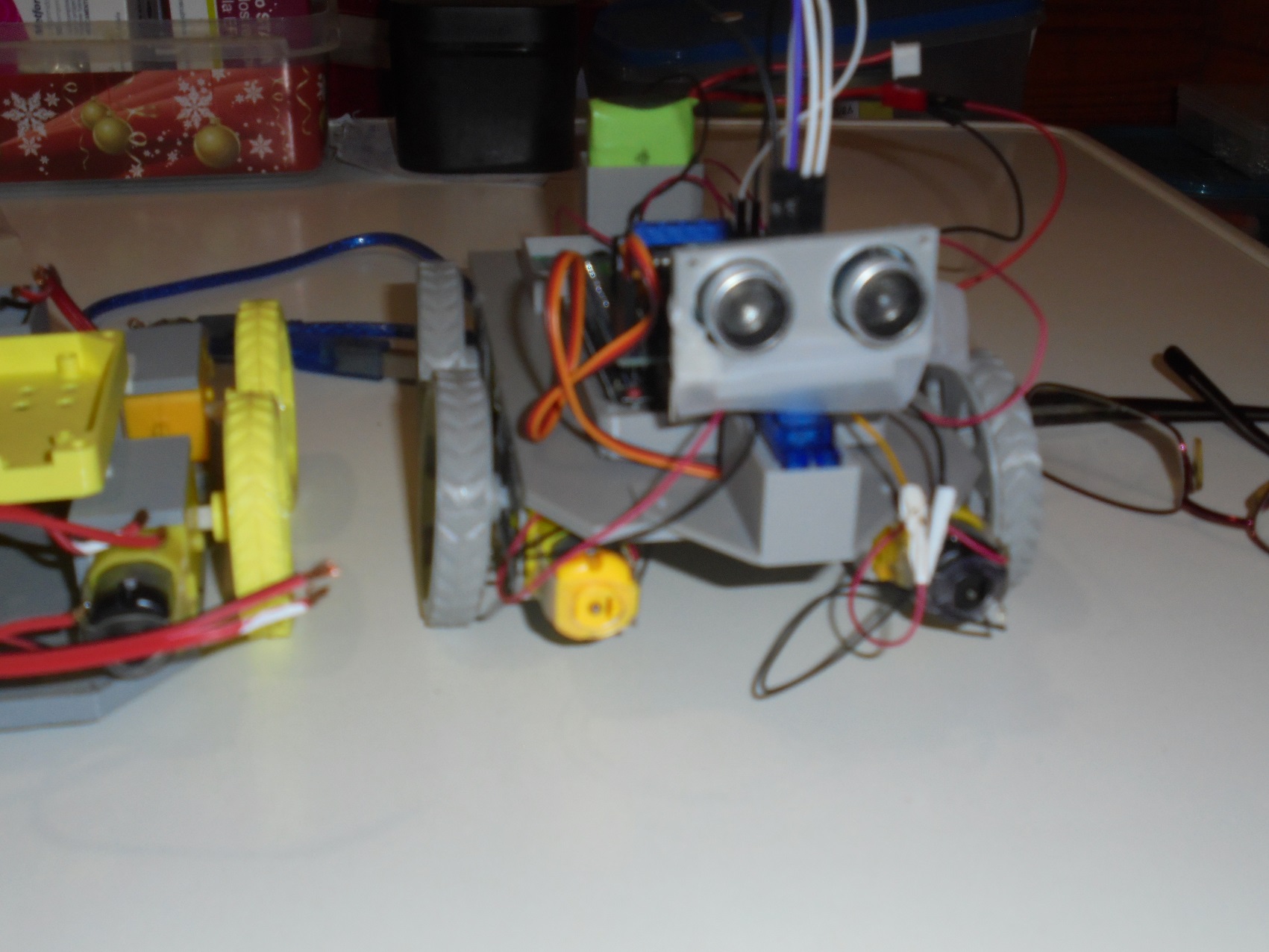

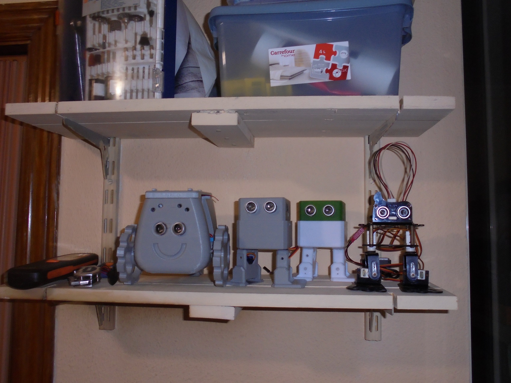

    ¿Estás liado con la robótica o solo creas un ejército de robots para dominar el mundo?
    Muy buenos Solimán, la robótica es mi otra gran pasión.
  35. #35
    22,345

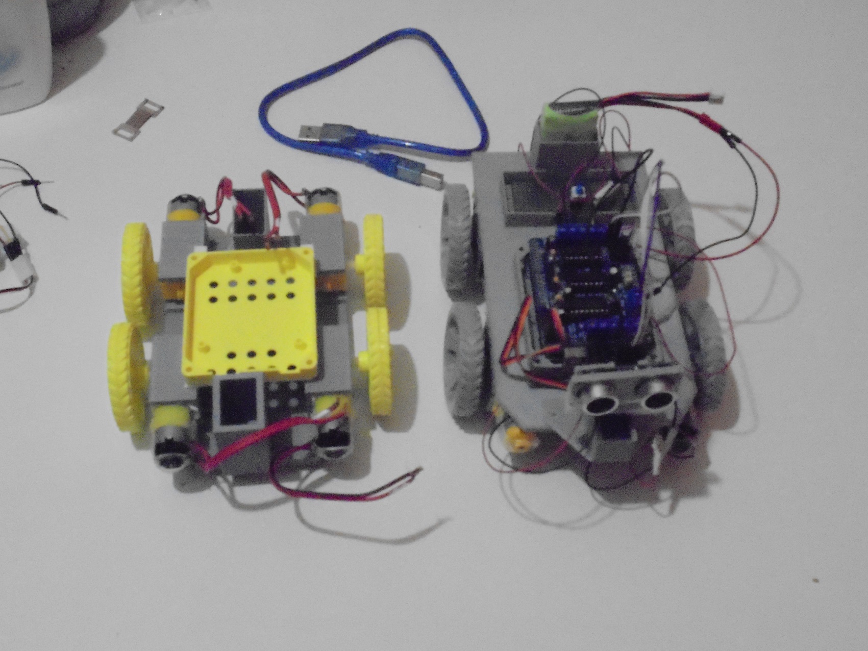

    Empecé con los coches con detector de obstáculos y ahora estoy con los robots.
    Tengo la casa llena de piezas de Arduino, ya no se donde meterlas.
    A ver si un día consigo hacer un Robot como este.

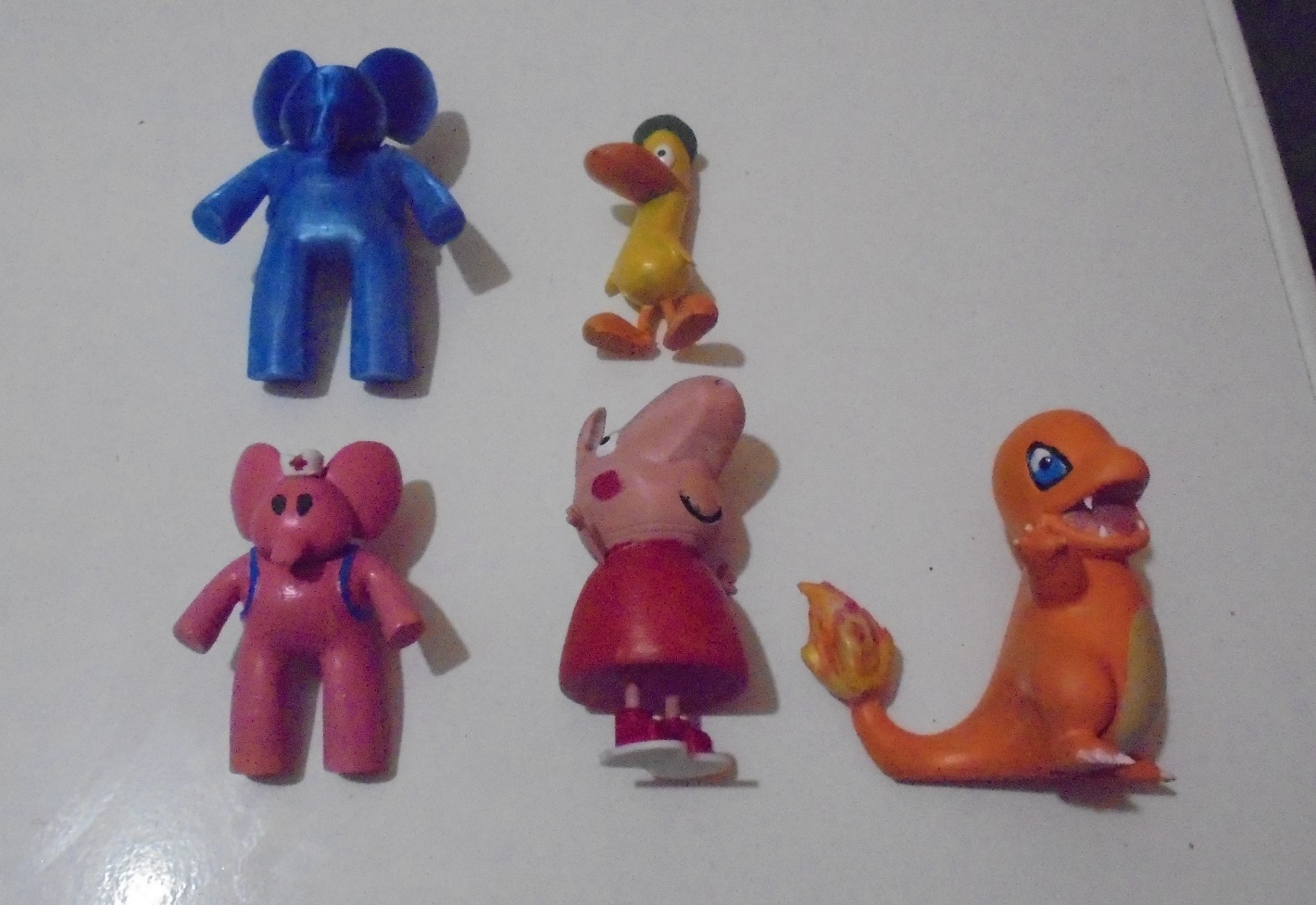

Nombre: PEPPA_PIG.jpg
Visitas: 1727
Tamaño: 353.1 KB
    Para no perder la costumbre unos cuantos muñequitos más para los hijos de las enfermeras de mi Centro de Salud.
  39. #39
    35,765
    Se nota que te perfeccionas en cada impresión. Están todos muy bien Solimán, además te entretienes en pintarlos, que es más laboriosos que imprimirlos.
