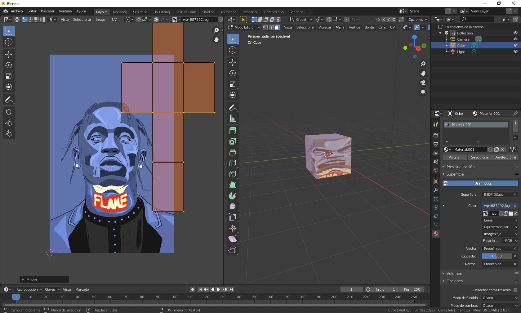

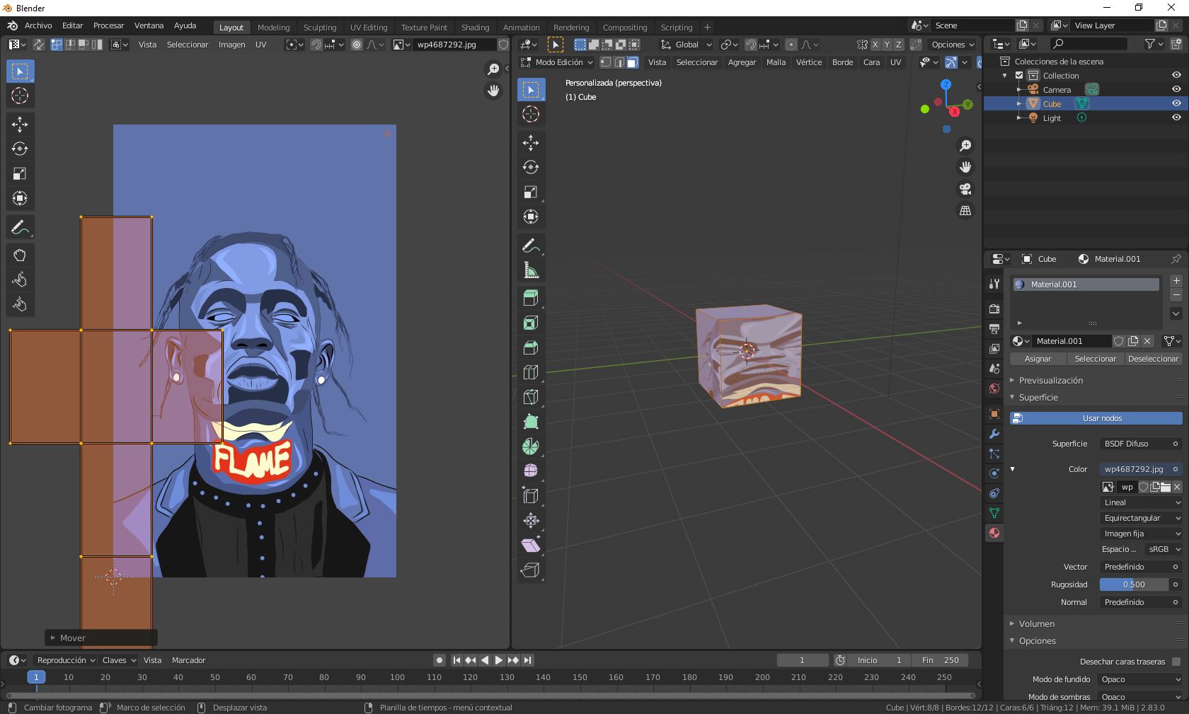

    Buenas, estoy aprendiendo a usar Blender y me ha surgido un problema. Estoy siguiendo este tutorial para aprender a añadir imagenes a objetos: https://www.youtube.com/watch?v=1AmKVcAAg6E
    Pero cuando muevo o escalo los cuadraditos (creo que se llama mapeado) de la imagen, los cambios no se reflejan en el objeto.
    Da igual donde mueva el mapeado, el objeto siempre se ve igual

    En cuanto a la pregunta, selecciona una cara y presiona letra U
    De todas formas, un cubo es cuadrado, o sea las caras son cuadradas y tu tienes una imagen alargada, por lo que la tendrás que ajustar a mano.

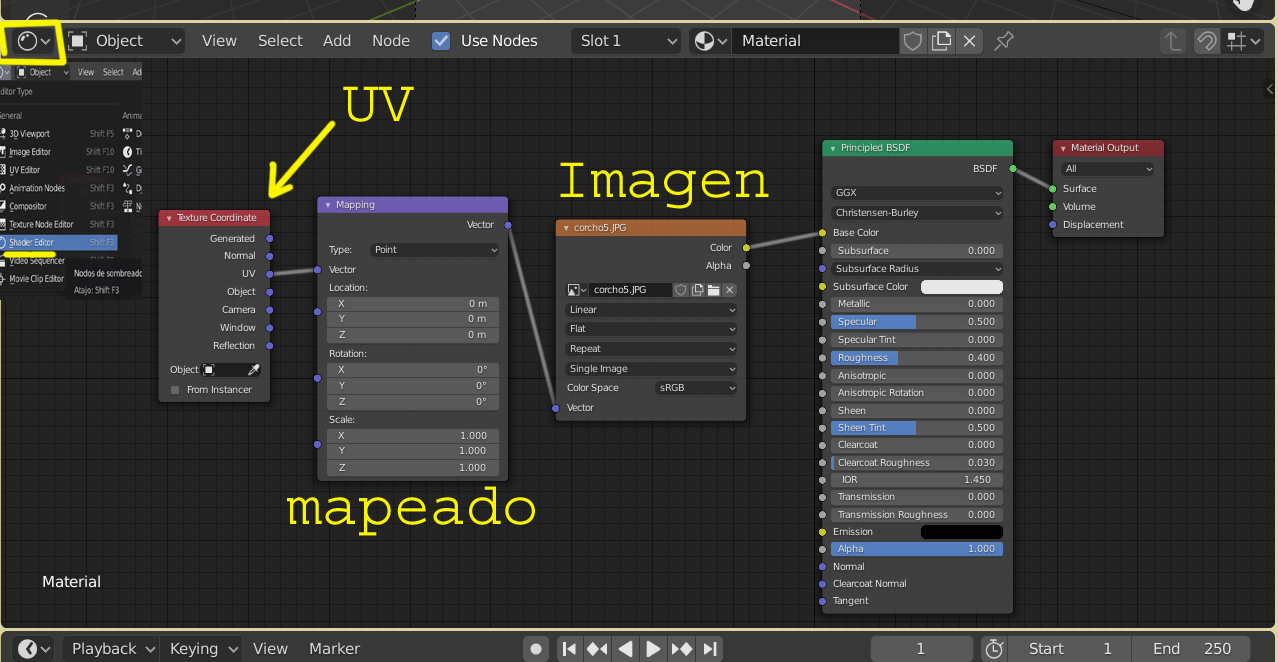

    Luego falta ver como tienes puesto el Nodo de Textura de Imagen, que debería ser algo así.
