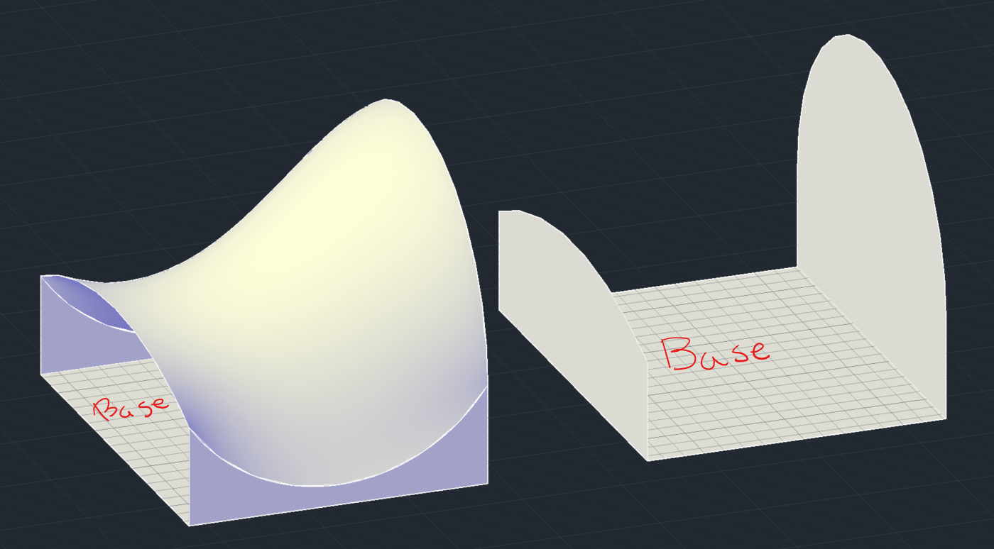

    Hola, tengo un problema con la hermeticidad de una figura hecha con superficies y que se me antoja imposible la falta de la misma, impidiéndome su esculpido.
    He adjuntado el fichero para ver si alguien puede echarle un vistazo.
    Les agradecería mucho la ayuda que me puedan brindar.

    Hola tienes la "base" duplicada, no deberías hacer las superficies planas con solevados, debería de haber la opción de hacer una superficie plana con contorno.
    A partir de aquí creo que se puede crear un sólido cuando las superficies cerradas crean un sólido cerrado.
    Otra cosa, ¿Con qué software vas a hacer el esculpido? Que yo sepa AutoCAD no lo permite.
    Te adjunto una imagen con las superficies separadas para que veas donde está el fallo, como te comento deberías hacer superficies planas en vez de solevados, obviamente la parte superior la debes hacer con parche (no sé si tienes red de superficies en AutoCAD que sería otra opción, o barrido mediante 2 curvas o 2 railes). Un saludo.
