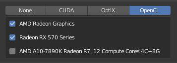

    Y buenas noticias. Al final la cuestión era que tenía que instalar la versión completa del driver, no la estándar. Ahora me permite acelerar con OpenCL. La razón por lo que no lo había hecho es porque ya lo intenté hace tiempo, con versiones anteriores de Blender (no recuerdo cuál, fue hace más de 1 año) y no funcionó entonces, así que mi cabeza ignoró esta posibilidad también ahora. Temía que tuviera que degradar el núcleo o algo, pero no ha hecho falta.
    En resumen, que me pasa lo contrario a Neo One, y otros casos que he leído por internet.
    Ahora tengo una pregunta. Esto es lo que me aparece:
Nombre: Clipboard 1.jpg
Visitas: 675
Tamaño: 8.3 KB
    ¿Alguien sabe qué hacen estas opciones, y por qué la tercera está desactivada por defecto?

    Nov 2012
    6,667
    Pues la verdad es que no lo sé.
    Pero lo que sí está claro es que la tercera opción hace referencia al procesador, así que entiendo que está programado para que utilice por defecto OpenCL utilizando la gráfica tal y como está marcado.
