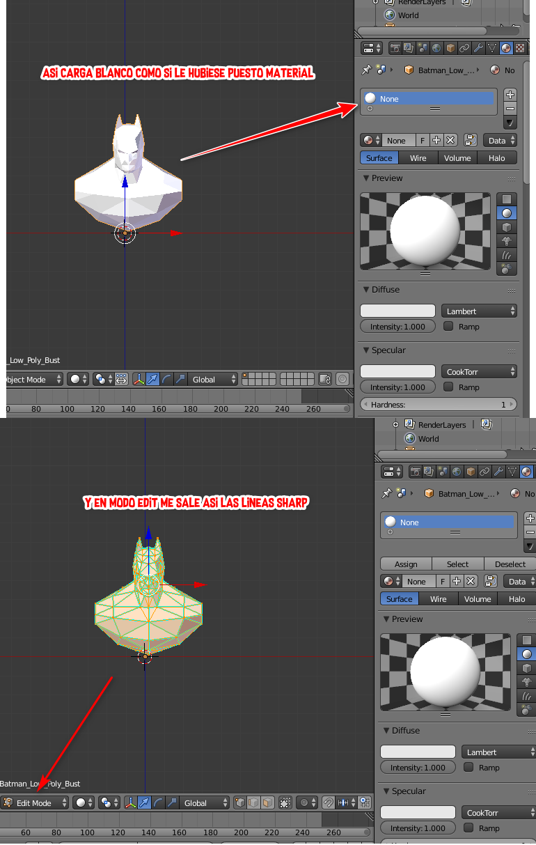

    Saludos maestros, una consulta.
    Instale el Blender 7.9 y cuando cargo cualquier modelo OBJ siempre aparece el modelo en Edit Mode, de color blanco como si le hubiese colocado un material y cuando presiono tab para pasarlo al modo edit, me aparece con muchas lines Sharp esas de color Verde. quería saber si es por configuración o si así es por defecto. muchas gracias por la orientación que puedan darme saludo.
    Adjunto Imagen de ejemplo:
Nombre: obj-sale-blanco.png
Visitas: 254
Tamaño: 144.9 KB
    Gracias.
    Posdata: Antes usaba el Blender 2.6 y con ese si era normal o sea abrir el OBJ oscuro y cuando lo pasaba a Edit Mode no aparecían las líneas verdes.

    Bueno, lo primero decir que ya vamos por la versión 2.83 https://www.blender.org/download/
    La versión que debes tener ahora será la 2.79b (No 7.9)
    Luego decir, que Blender 2.79b o inferior tienen dos opciones de Render, o sea, el "Blender Render" que antes se llamaba "Internal" o el "Cycles Render".
    Cambia bastante el estar en uno u otro modo, pues Cycles utiliza los Nodos.
    En la imagen que subes, no hay material ninguno. pone NONE o sea nada.
    Si es en Blender Render deberías crear uno nuevo, si es en Cycles, debes crear los Nodos y abrir una ventana de Node Editor.
    Lo de las líneas lo puedes ocultar si quieres desde el panel de la derecha (letra N) Mesh Display > Sharp o si los quieres quitar (los Sharp, selecciona el objeto y te pones en modo edición (Edit Mode) y Ctrl+E > Clear Sharp.
    De todas formas te recomiendo que empieces con la nueva versión, que cambia mucho la interfaz y la forma de trabajar con el antiguo.
