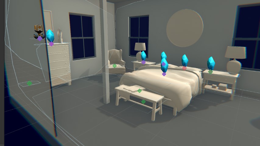

    El sistema de simulación de Unity MARS reduce el tiempo de prueba para el desarrollo de aplicaciones de realidad aumentada (AR). Proporciona capacidades de comprensión del mundo, como la detección de marcadores de plano e imagen, directamente en el Editor de Unity, tanto en el modo Reproducir como en el modo de edición. Sigue leyendo para obtener más información sobre este sistema y cómo los creadores pueden usarlo para iterar rápidamente en experiencias de realidad aumentada adaptables al contexto.
    Unity MARS facilita la creación de experiencias de realidad aumentada complejas que se adaptan de forma inteligente al mundo real. Esta herramienta se diseñó para abordar los tres puntos débiles más comunes para los desarrolladores de AR, crear un enorme espacio de posibilidades de datos, iterar y probar en escenarios del mundo real y entregar aplicaciones que se adaptan de forma responsiva a su entorno.
    Simulation resuelve el problema del tiempo de iteración habilitando las pruebas de realidad aumentada en Unity Editor para obtener una vista previa de cómo funcionaría un dispositivo de realidad aumentada con su entorno físico. La simulación facilita las pruebas contra una variedad de entornos que imitan o provienen del mundo real. Esto facilita la creación de aplicaciones y experiencias adaptables y accesibles. En combinación con los sistemas proxy y de coincidencia de condiciones de Unity MARS, Simulation ayuda a capacitar a los creadores para superar los límites de la computación espacial.
    Como sistema, Simulation se puede dividir en dos funcionalidades principales que son conceptualmente independientes, pero trabajan juntas para reducir drásticamente el tiempo de iteración.
    Previsualizar la ejecución de una escena de forma aislada en el modo de edición.
    Configurar una escena de entorno en el Editor y proporcione datos de realidad aumentada basados en ese entorno.
